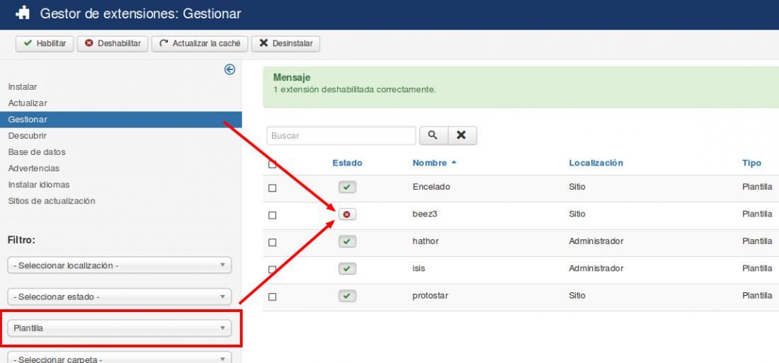

Respuestas: 20131
En el caso de las plantillas no es necesario desinstalarlas, puedes desactivarlas. Te diriges a extensiones => gestor de extensiones => gestionar , se puede filtrar por plantillas y desactivar como adjunto en captura.
Respondido : 06/04/2016 4:12 am
