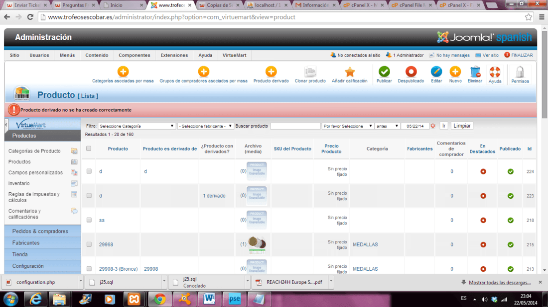

Tengo una tienda online de trofeos y estoy subiendo mis productos. De repente de un momento para otro no me deja crear productos derivados. Me sale el siguiente error: Producto derivado no se ha creado correctamente (ver imagen). Lo he probado tanto desde el producto padre como desde el icono directo. Lo curioso es que si me deja crear productos padre. He revisado permisos y creo que esta todo OK. la web es: www.trofeosescobar.es
Alguien puede ayudarme?? Estoy desesperada! si no puedo subir productos no hay web!!!
Muchas gracias!!!

Según el siguiente enlace: http://forum.virtuemart.net/index.php?topic=118269.0 la corrección se realizaria con una actualización, verifico que utilizas la versión 2.0.26d
Antes de actualizar debes primero realizar una copia de seguridad con Akeeba Backup en caso de volver al estado anterior: - https://www.webempresa.com/blog/realiza-copias-de-seguridad-y-restauraciones-en-joomla-3-con-akeeba-backup.html inclusive lo recomendable seria que dicha copia realiza depositarla en un directorio de pruebas para no tocar la web en producción.
Por ultimo puedes revisar el siguiente articulo de blog.
Disponible VirtueMart 2.6.2

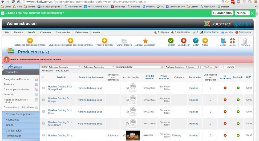

Estimado Johnny, como estas, disculpas me intrometa en este post pero en estos momentos estoy teniendo el mismo inconveniente que Susana y quizas pueda aportar algun dato para su solucion, he notado que el error a mi me lo da cuando intento agregar un articulo derivado a un producto que ya lo tenia dado de alta con anterioridad, si en estos momentos doy de alta uno nuevo e inmediatamente le agrego derivados no me da el error, no se si Susana ha probado esto
Que puedo hacer?
Walter

por lo pronto te pego el error, esto me sucede con productos que tienen un tiempo de cargados, no con todos, los que cargue ayer por ejemplo no tinene inconveniente.

Estimados, encontre cual es el problema, evidentemente es un bug de Virtuemart.
El tema es con el Alias de producto, le va sumando uno cada vez que el alias tiene el mismo nombre/codigo, al llegar a los 100 da error, el tema es que en mi caso el alias es la marca del producto como para que no se haga muy largo el link y cuando quiero agregar un derivado de un producto que tiene por ejemplo un alias pirulo-45 y los alias ya creados de otros productos van por el alias pirulo-180 quiere generar un alias con -100 y da el error, no se si me explico, es un sumador que llega hasta el 100, lo corregi momentaneamente cambiarnole el alias al padre como pirulo-100 y asi puedo generar nuevos hijos, en este caso va a agregar el pirulo-181 ya que el ultimo encontrado es el -180
Luego de generados todos los hijos necesarios le devuelvo al padre el alias que tenia como para que Google lo siga encontrando en su indexacion
Abrazos
