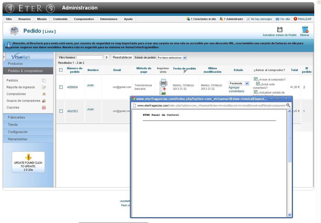

Estoy configurando los métodos de pago y me encuentro con lo siguiente:
Hago una compra, la confirmo y me aparece en el listado de "pedidos"
Cuando le doy al botón de "factura" me aparece un popup con un documento en blanco.
¿Qué estamos haciendo mal?

Lo que hago es, una vez realizado el pedido, tal y como aparece en la captura de pantalla del primer post de este hilo, darle al icono que hay debajo de la impresora, que al pasar el raton por encima despliega el mensaje "crear factura". El resultado es que se abre un popup en blanco, como se ve en la misma captura.
Diem de qué necesitas que haga otras capturas de pantalla y las hago sobre la marcha.

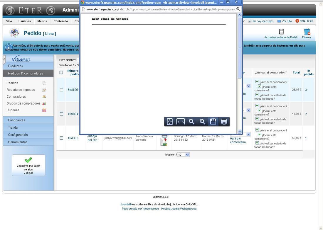

Y cuando el doy al botón de abajo, el de las facturas me sale este:

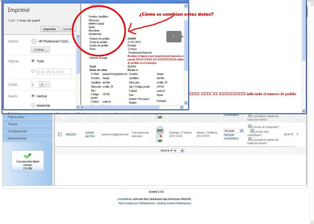

Si es posible, podrías indicarme donde cambiar los datos que he marcado con un círculo de la primera imagen?
Muchas gracias.
Respondido : 21/03/2013 4:14 pm
Para cambiar estos datos del círculo vete a la administración de Vituemart y pulsa en el botón Tienda.
Pulsando en la pestaña Información adicional podrás modificar los datos.

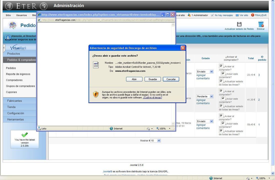

He comprobado con otro navegador, concretamente con explorer8 y me sale las opciones que ves en pantalla:
Si le doy a "abrir" me queda como con el chrome... el popup en blanco, como antes.

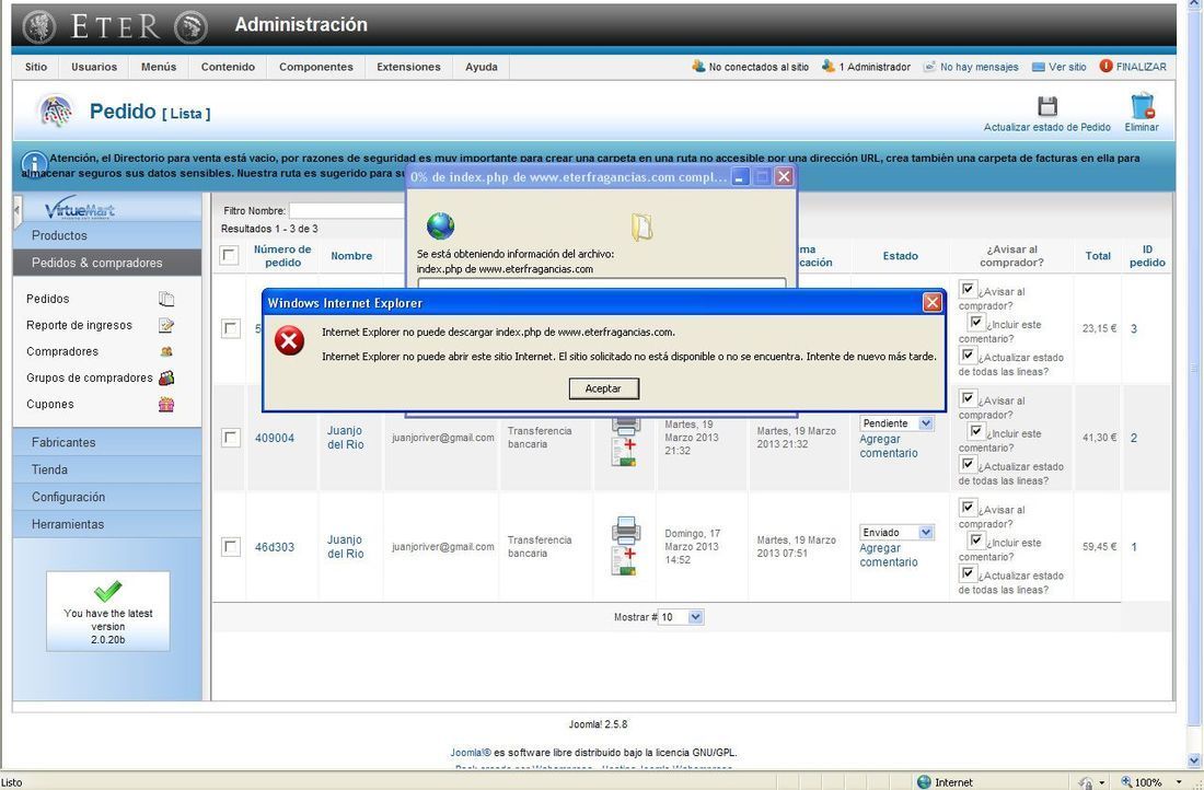

Si le doy a descargar... me sale lo siguiente:
No debería ser así, verdad? Entiendo que el estado del pedido no influye... es decir, que esté confirmado o enviado.

Acabo de actualizar el joomla a la ultima versión y nada.
Yo reconozco que no entiendo de programación pero, que significa el mensaje de error que aparece en la captura de hace 5 días?
