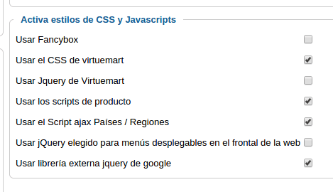

Por otro lado vete a Componentes->Virtuemart->Configuración y pulsa en la pestaña Plantillas. Verifica que el apartado Activa estilos de CSS y Javascripts esté como en la siguiente captura de pantalla:
Si ya está así y sigue sin funcionar prueba a activar la opción Usar Fancybox. Si tampoco funciona vuelve a desactivar esta opción.

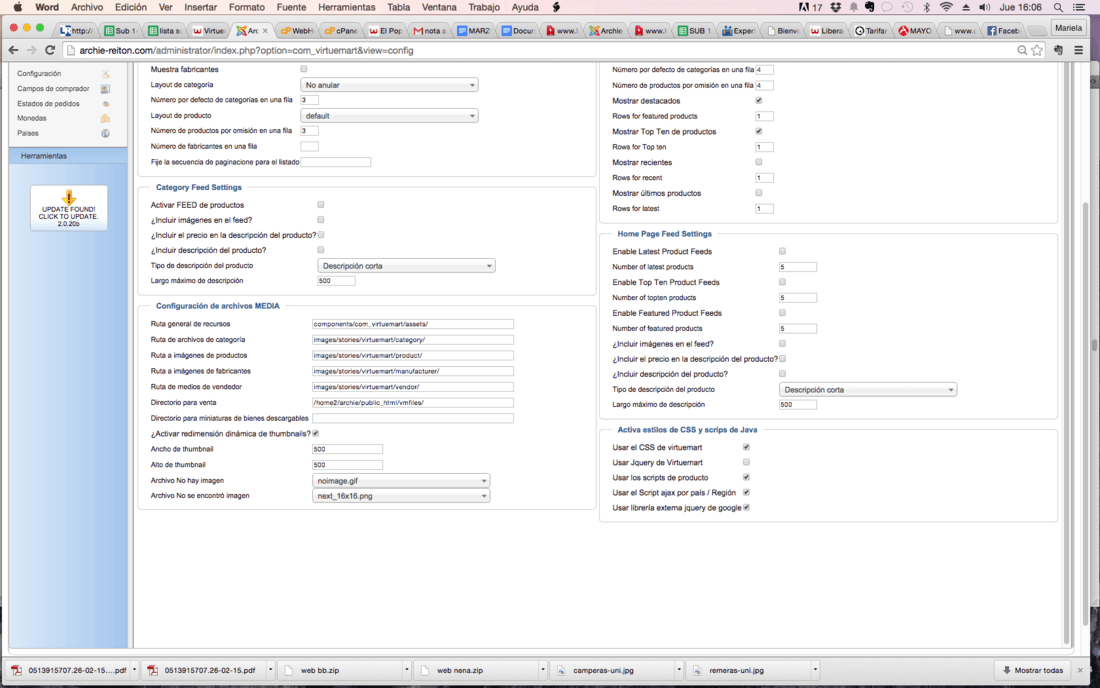

la configuracion es la misma, te mando una captura de pantalla.
a ver si ves que puede ser
gracias
