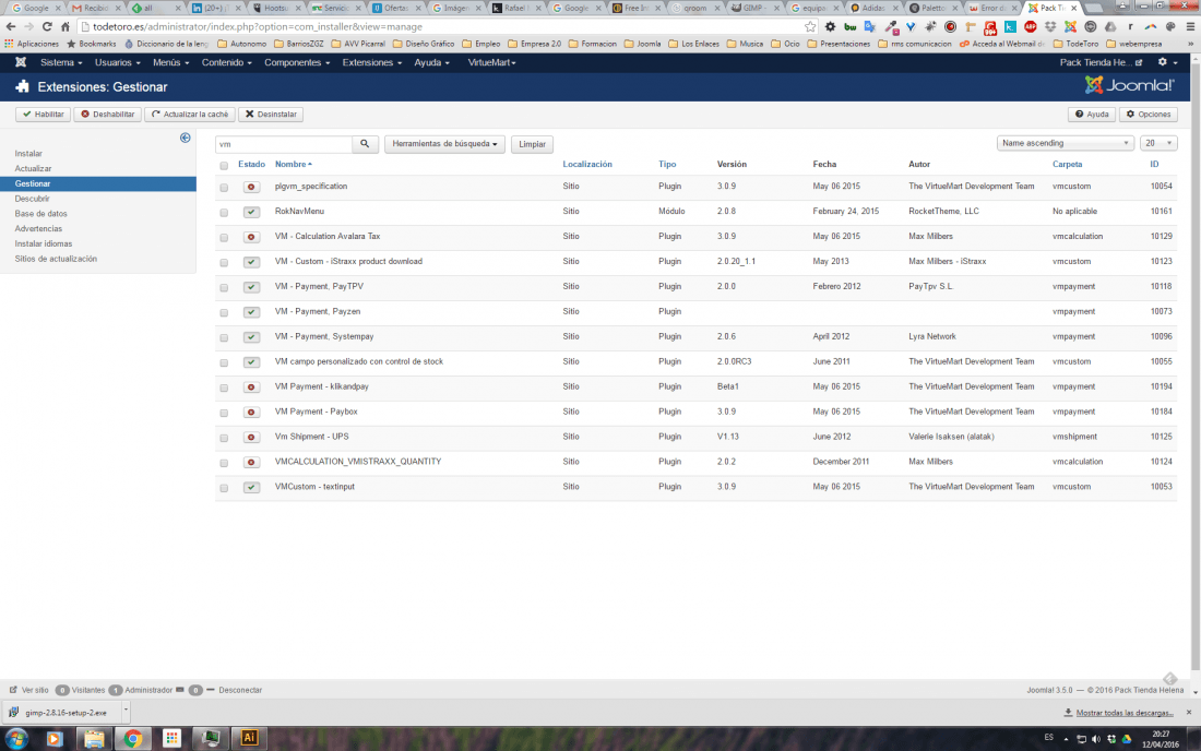

Me podrías indicar que borro de los medios de pago que están instalados, según archivo adjunto
Respondido : 12/04/2016 8:29 pm
En el listado que envías no hay ningún plugin de redsys relacionado.
En tu virtuemart, verifica que medios de pago tienes configurados
