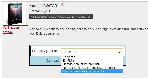

Hola danny,
No se si hablamos de lo mismo, pero ¿has probado las Listas de Atributos? de los "Productos" en VirtueMart.
Respondido : 05/12/2010 11:21 pm

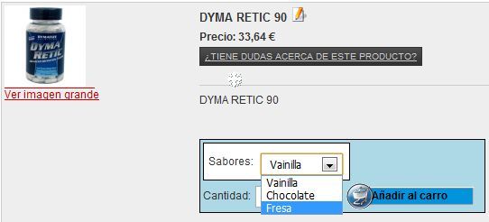

Hola danny,
La modificación la realizas en el artículo que quieras que tenga los sabores que comentas siguiendo el proceso:
- Cumplimentas los datos de "Información del Producto".
- Pestaña "Estado", Lista de la atribución: (mal traducido, sería Lista de Atributos -mea culpa- 😉 )
- Título: Sabores
- Propiedad: Vainilla, precio XX
- Propiedad: Chocolate, precio XX
- Propiedad: Fresa, precio XX
..etc
- Añades la imagen del producto, completas los campos que necesites para el producto y listo.
Con eso deberías tener algo parecido a lo siguiente:
