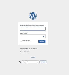

Buenos días, acudo ya ha vosotros por recomendación del soporte de Webempresa y desesperado por no encontrar solución.
Desde hace mas o menos 1 mes, me es imposible entrar al wp-admin de mi web y por lo tanto gestionar nuevas entradas. Ya que las actualizaciones de themes, plugins... he podido hacerlo desde WPCenter.

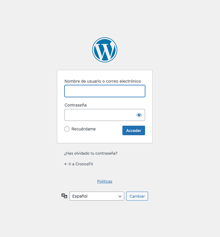

- Si entro a miweb.com/wp-admin ya sale el login como si le faltaran estilos

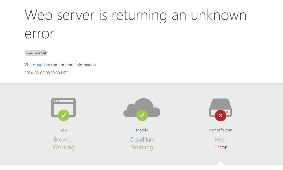

- Si me logeo en ella y tengo cloudflare configurado con solo DNS me salta este error
-Si me logeo en ella y tengo cloudflare configurado por proxy como se debe me dice que el error es del servidor

Respondido : 08/08/2024 9:31 am
Respuestas: 11
Error admin
Cloudflare error
solo dns

Captura de Pantalla 2024 08 08 a las 15.03.42
También puedes probar desde otro navegador distinto o mejor desde otro equipo que no suelas utilizar para trabajar en la web.

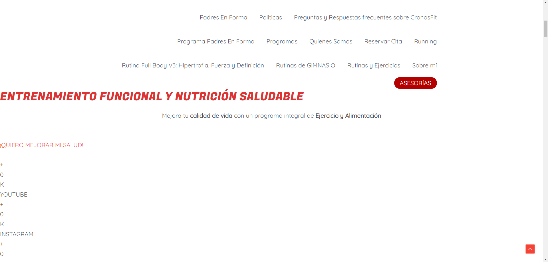

Lo que veo es que tu sitio web carga de la siguiente forma, sin estilos o sin formato

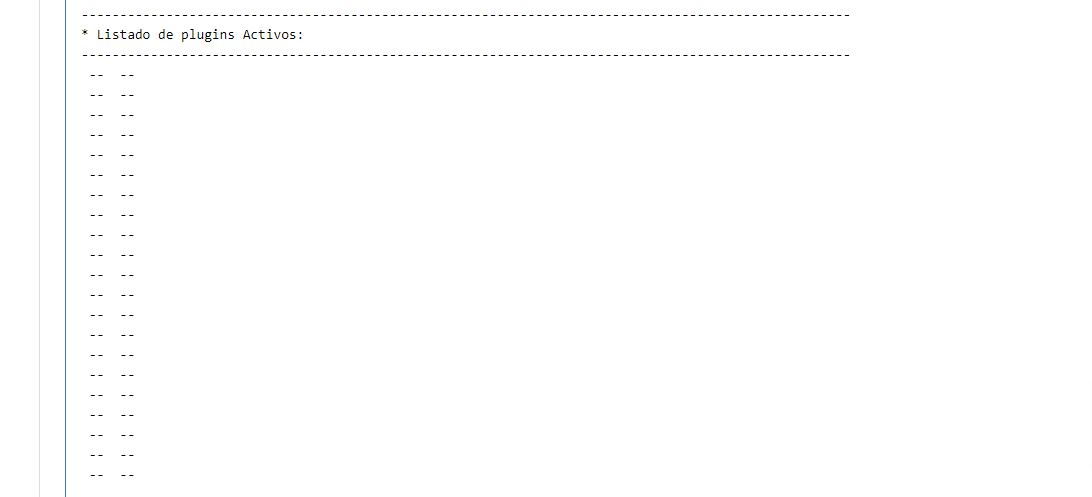

Si realizo una consulta con el asistente stephan veo que tus plugins no está cargando:

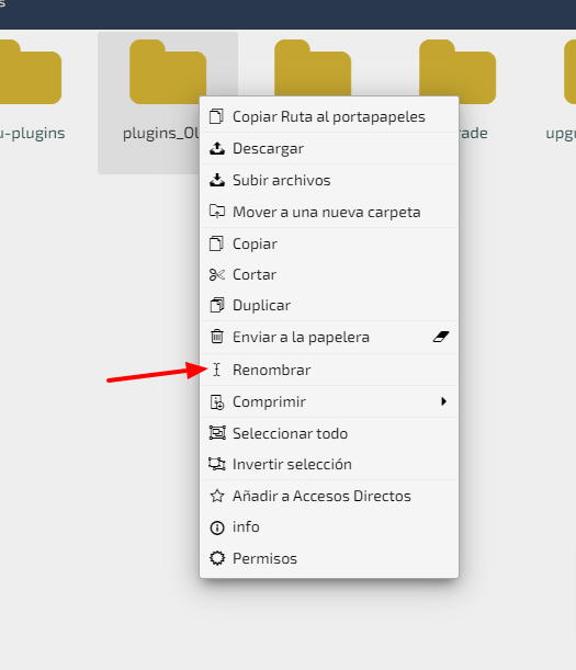

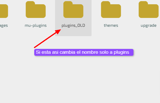

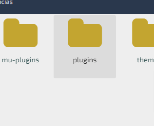

Es posible que los tengas todos desactivados o tengas la carpeta de los plugins renombrada. Para verificarlo accede a tu cuenta de hosting dentro de ella ve a archivos → public_html → carpeta donde tienes tu sitio web dentro de este ingresa a la carpeta wp-content y verifica la carpeta de plugins no esté renombrada
Luego de ello ingresa a tu sitio web y ve al apartado de plugins, dentro de este activa todos tus plugins y borra la caché de tu navegador.

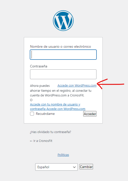

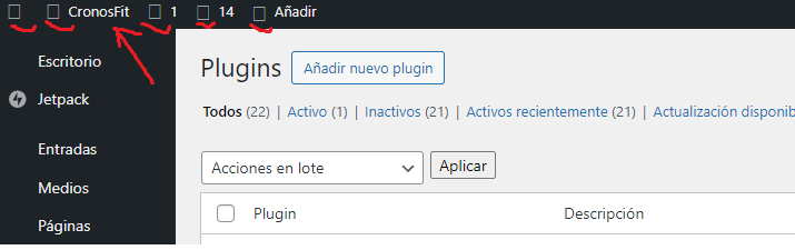

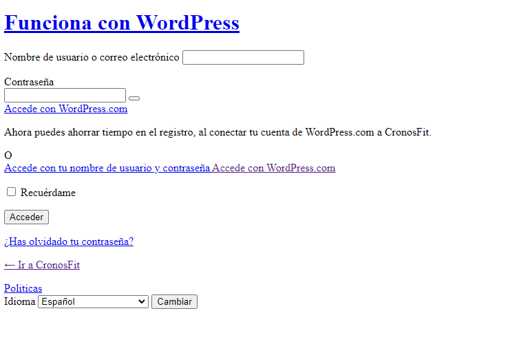

Gracias Karen, active todo los plugins, pero no me dejaba entrar, entonces los desactive todos y active solo el jetpack, de esta forma pude acceder al login, aunque si te fijas los estilos de la pagina no estaban normales, aun asi pude acceder a través de wordpress .com
Captura de pantalla 2024 08 08 182201
Ahora en el panel veo que el wordpress no esta normal, como si no cargaran bien todos los estilos... puede ser que este algún archivo corrupto de la instalación de mi wordpress? puedo bajar una copia nueva y subir esos archivos o sigues pensado que es mi navegador, es que he borrado el cache y todo de mi navegador y he utilizado el móvil de otra persona y también me daba ese error.
css panel
Probando desde otros navegadores veo que a wp-admin sigo sin poder acceder, pero si a través de wp-login.php ¿alguna idea?

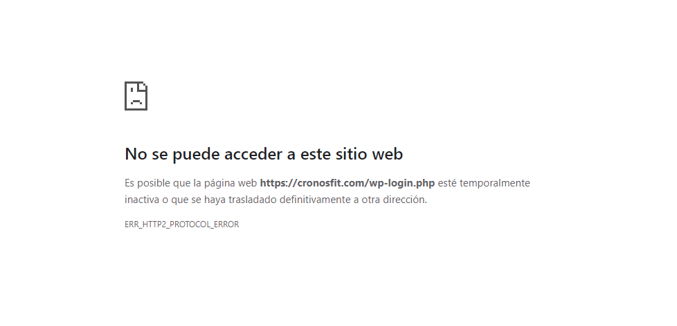

Luego me sigue saliendo ERR_HTTP2_PROTOCOL_ERROR
en este topic https://www.webempresa.com/foro/pack-empresa-wordpress/neterr_http2_protocol_error refieren y solucionan desde el servidor, como si fuera un ajuste en la seguridad, no hay manera de comprobar que ese sea mi problema?

Esto pueden comprobarlo nuestros agentes por medio de tickets, para ello tendrías que enviar ese enlace que nos comentas a tickets para que validen si sigue siendo tu caso, luego también has verificado vaciar la cache de servidor en caso de que la tengas activa?
Para ello ingresas a tu wepanel > otras herramientas > magic cache > opciones > vaciar cache
También vemos que tienes versión 7.1 de PHP cámbialo a 7.4 es la más estable. Verifica y nos comentas.

Gracias Argenis, ya tenia el 7.4, pero he visto que mi wordpress también podría funcionar con las versiones 8.0, por lo que lo he actualizado a la ultima versión
El cache del servidor lo he vaciado nuevamente pero el error persiste. Actualmente solo puedo acceder a mi blog a traves de wp-login.php y poniendo las claves de acceso de wordpress.com con el jetpack activado.
Desconozco la razón, pero es como que el servidor me bloque el acceso con mi login a traves de wp-admin o wp-login, si pongo mi usuario y contraseña habitual
No sé ya donde puede estar el error. Entre desde el navegador que entre e incluso con diferentes ips y dispositivos sigue igual, ¿ideas?
