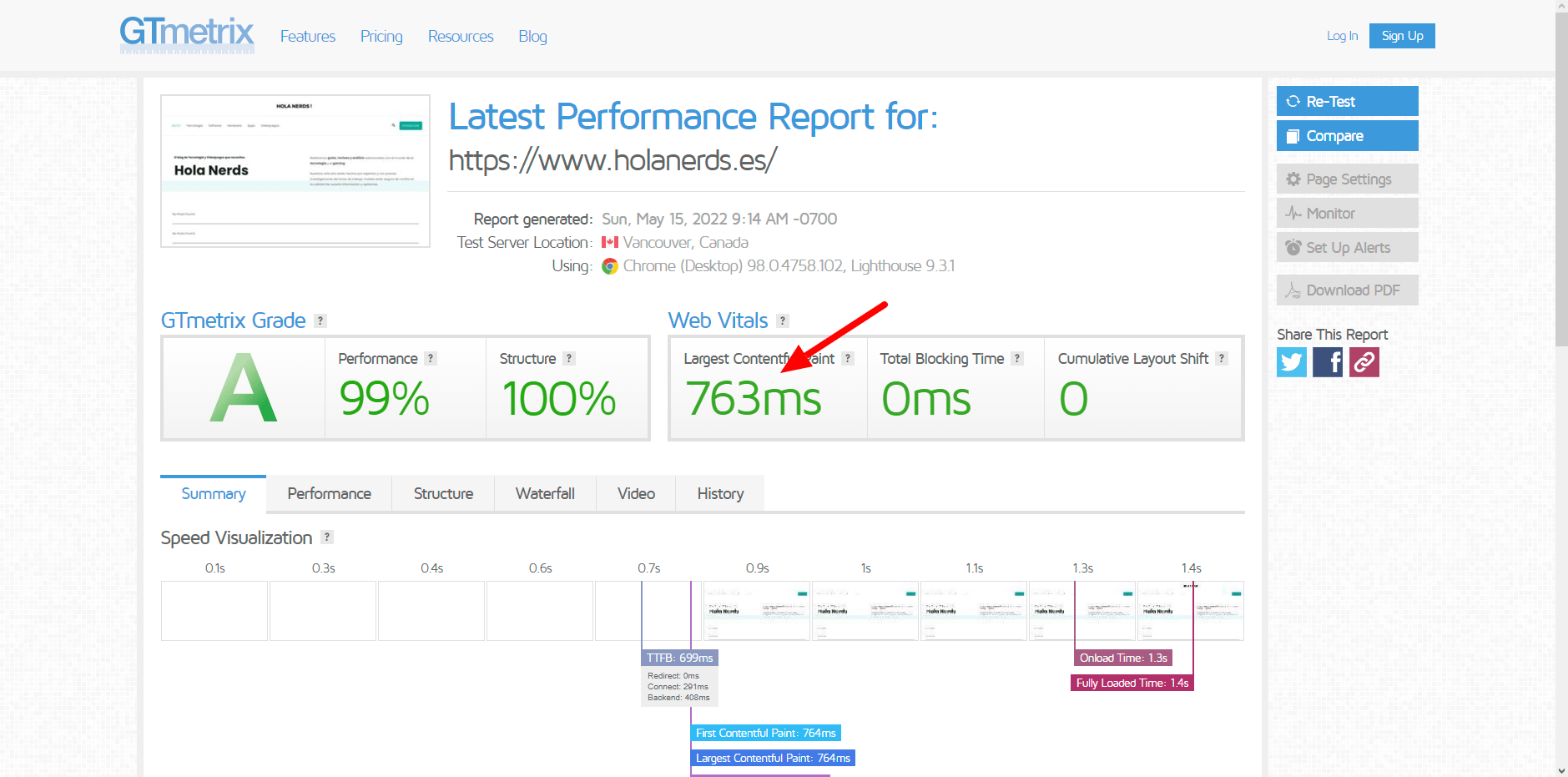

Hola necesito ayuda, algo ha ocurrido con ementor, antes daba 600ms en gtmetrix y ahora da 900ms. Mi web ocupaba 70KB y ahora ocupa 162KB porque parece ser que ha añadido casi 100kb en fonts que vienen de un unico lugar "eicons", pone que es una carga de elementor pero antes no estaba ahi, he probado a eliminar la carpeta de eicons de elementor pero eso hacia que cargara peor porque parece seguir haciendo la peticion pero sale como cancelled y error y genera delay. Hay alguna forma de eliminar esa peticion de fonts o de solucionar este error? No uso ninguna de esas fonts de eicons, basicamente pq en todas mis pruebas hechas antes, esa font no existia y solo tenia 20kb en fonts.

Hola Ruben,
No veo que este tanta diferencia de ms como tu comentas:
Igualmente si quieres eliminar estos eicons, verifica agregar este codigo en tu archivo functions.php:

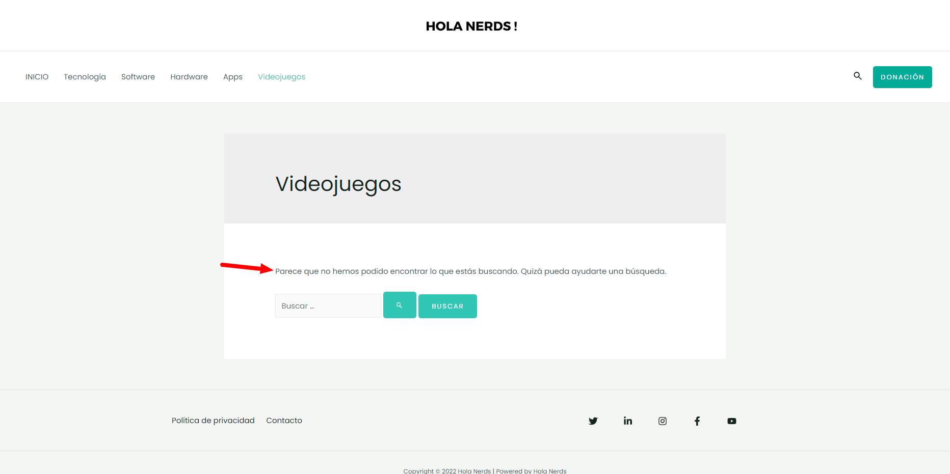

En el indican estos dos códigos uno para desactivar fontawesome y el segundo para desactivar los eicons que comentas son los que te consumen, igualmente he realizado también un análisis de tu sitio y no parece afectar, en gran medida, al cargas tu sitio puedo navegar por el de forma rápida sin problemas, igualmente veo que no hay ningún tipo de contenido en el.
Ten en cuenta que mientras mas contenido vas agregando este numero se va a ir agrandando, actualmente navego por tu sitio y todo se muestra de la siguiente forma:
Con este tipo de mensaje.
