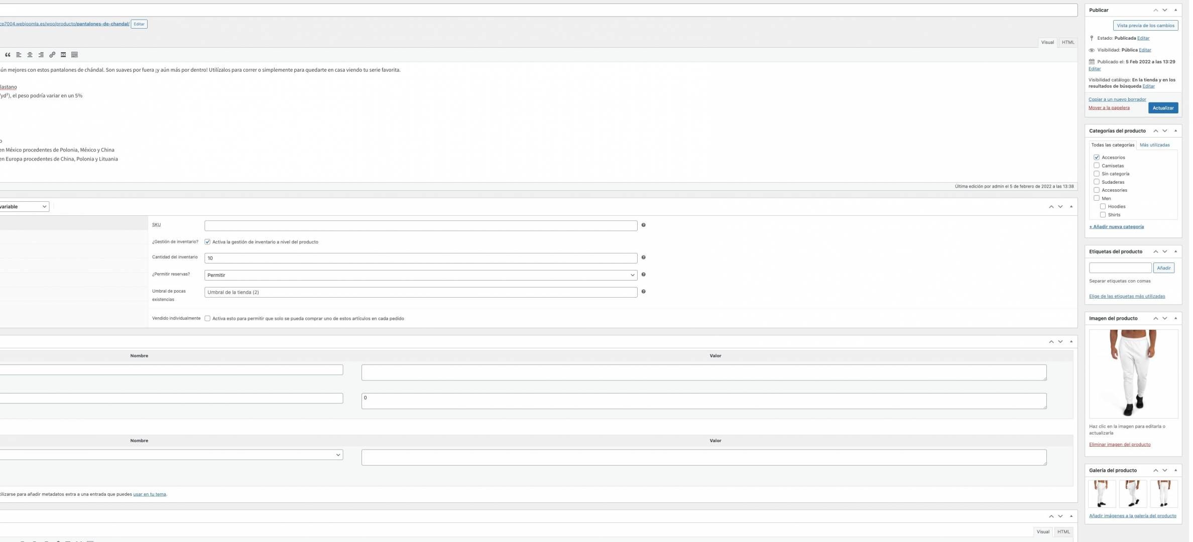

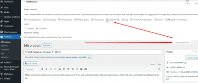

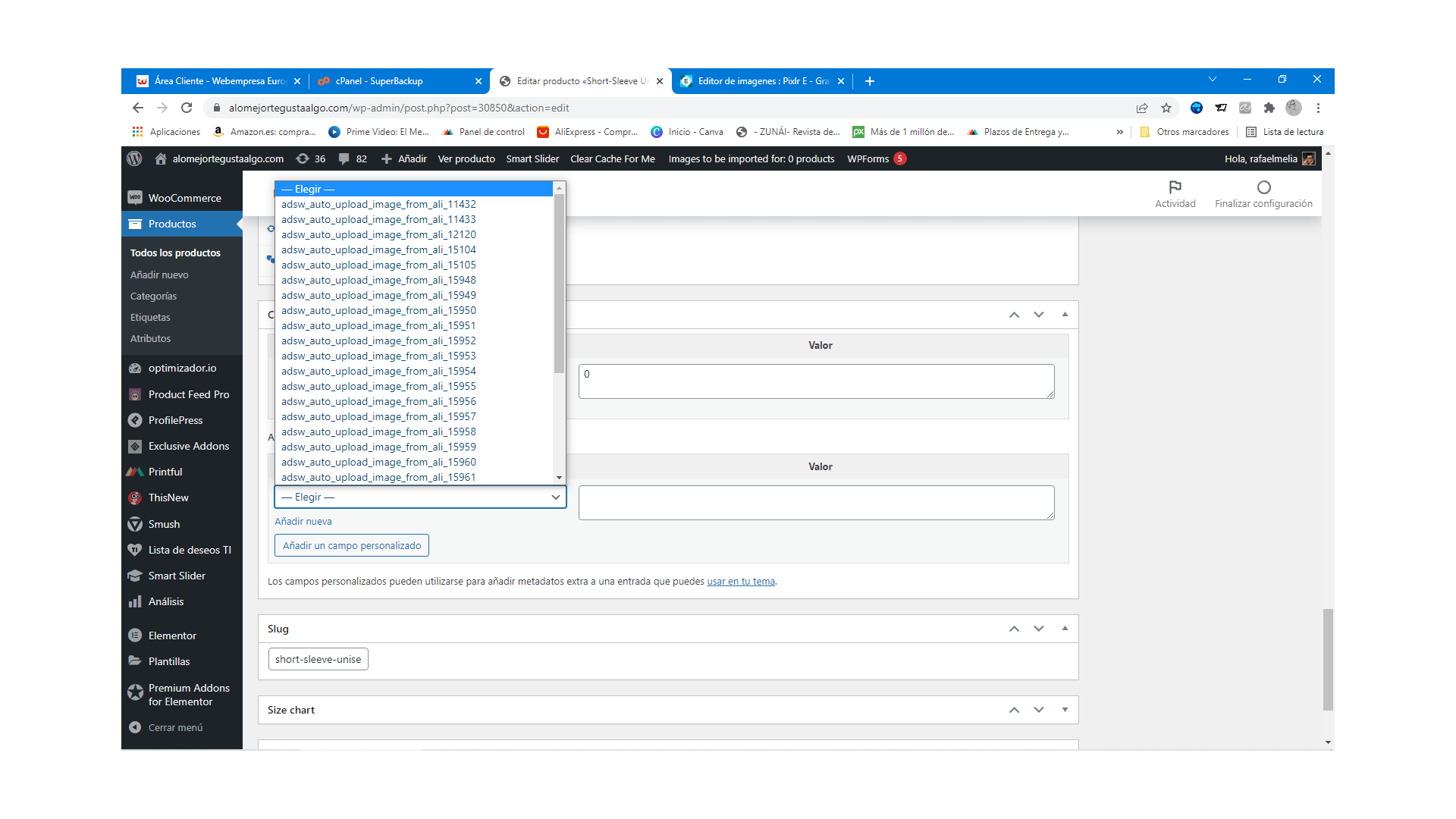

Gracias por tu amabilidad. Te remito el correo que me envió Printful. Añado dos capturas que ellos me enviaron. Gracias por enseñarme a colocar aquí capturas... 🤩 La cuestión es que yo, en mi panel de control de woocomerce, no tengo ni idea de hacer lo que ellos me dicen. Ahora he borrado mi cuenta de Prinful y he creado otra. Cuando intento la integración veo que hay dos formas. Una de ellas es a través de SiteGround (mi anterior proveedor), acaso ellos me la configuraron y al migrar a Webempresa la cosa se rompió??? no sé si hay solución, estoy de los nervios y no quiero molestarte más. Ja ho vorem que pasa...Gracies per la teva paciencia...salut

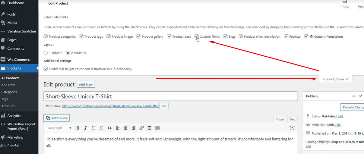

MENSAJE DE PRINTFUL
Con respecto a los listados a los que les falta la guía de tallas en la tienda, nuestros desarrolladores sugirieron los siguientes pasos. Vaya a WordPress → Productos → Haga clic en el producto (al que le falta la guía de tallas) → Habilitar campos personalizados → Desplácese hacia abajo hasta la sección de campos personalizados como se muestra en las capturas de pantalla a continuación
Si los campos personalizados ya están habilitados, pero los datos del campo personalizado no contienen datos de tabla de tallas, sugerimos volver a publicar la lista.
Además, asegúrese de que su sitio no contenga complementos (como Incapsula, W3 Total Cache, Printaura, Jetpack o Wordpress multisitio) que puedan estar bloqueando el acceso a la API de WooCommerce.
Si el problema persiste, le pedimos amablemente que capture un video corto cuando envíe la lista a su tienda de WooCommerce, junto con los datos de su panel de administración de WooCommerce que muestren la sección de campos personalizados.
No dude en comunicarse, si tiene más preguntas.
¡Disfruta el resto de tu dia!
Respondido : 04/02/2022 6:18 pm
Respuestas: 12464
Hola Rafael,

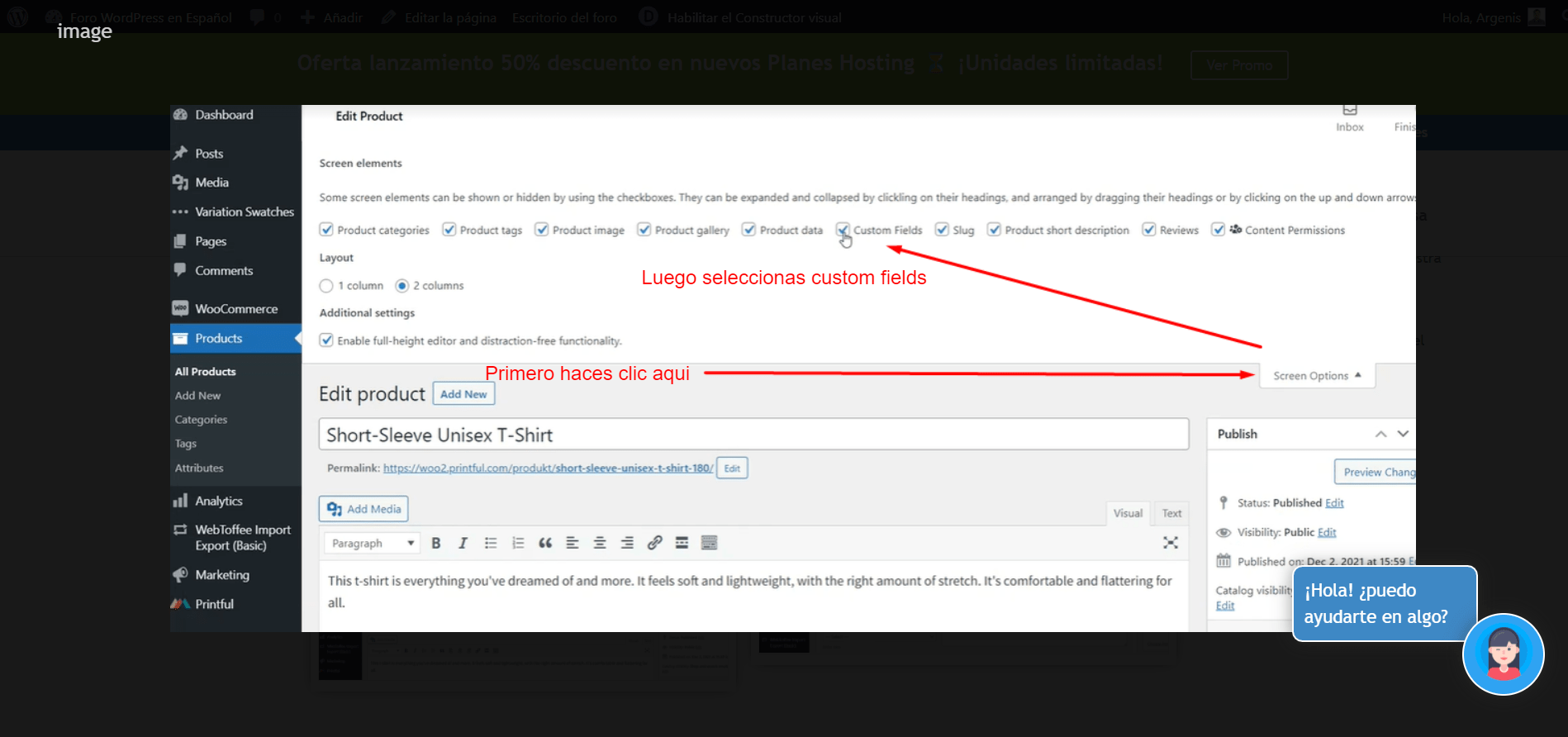

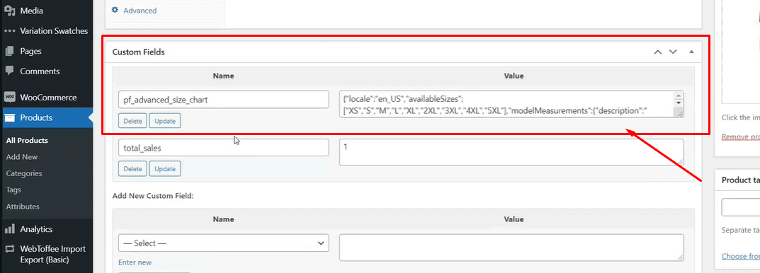

Lo que te piden que hagas es lo que envían en captura:
Haces clic en Productos > Seleccionas el producto que no se ve lo que comentas
Luego haces el primer punto:
Luego de esto bajas hasta la sección que tienes debajo de la ficha del producto:
Verifica si tiene esto agregado y si no lo tiene lo tomas de uno que si lo tenga y vas modificando.

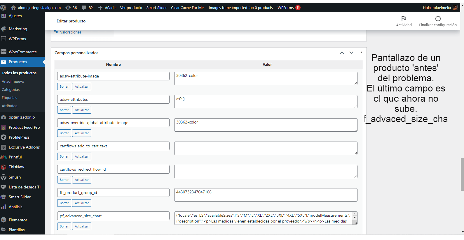

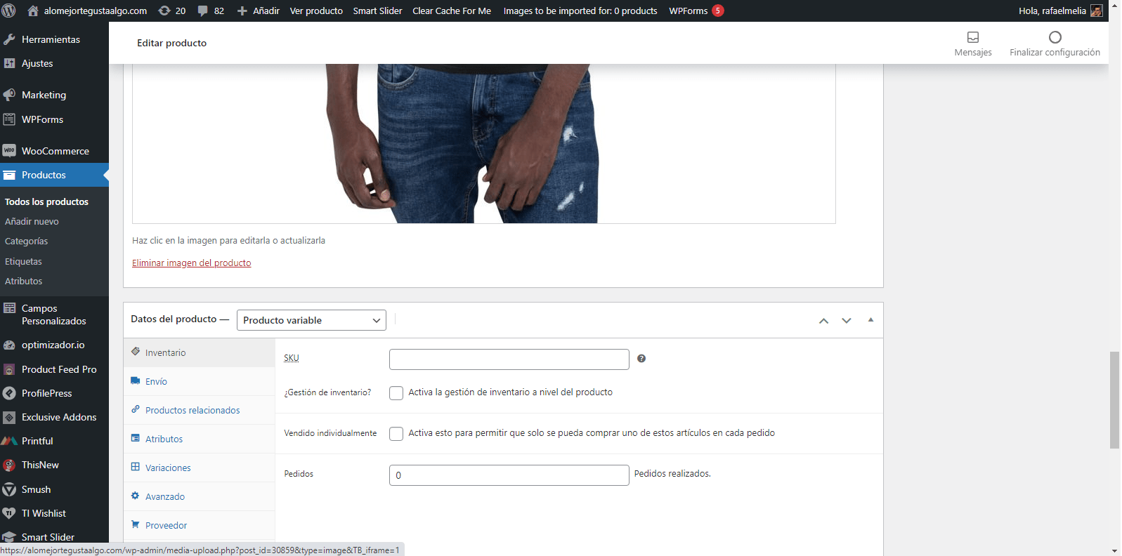

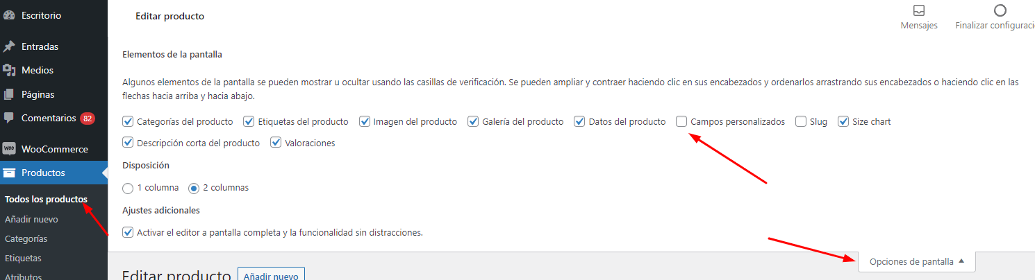

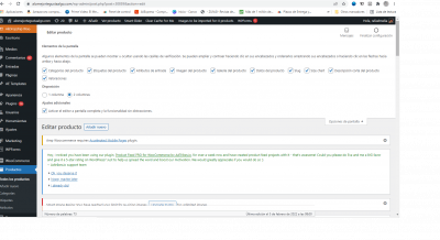

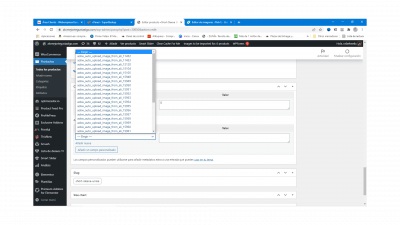

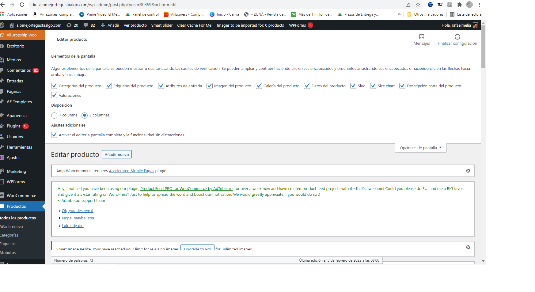

@argenisGracias argenis. Pero me dices que me piden que haga lo que me envían en captura, ojalá lo pudiera hacer. Veo que no me explico bien. Cuando voy a un producto acabado de importar de Printful, y abro las opciones de pantalla''' no me aparece la que ellos me dicen que active...lo verás en una captura de mi constructor...Después, si 'voy más abajo' tampoco aparece nada de lo que ellos sugieren que cambie. Sólamente los atributos 'talla y color' donde quedan almacenados tales configuraciones del producto. Esta sección que tú y Printful me decís que tengo en la ficha del producto, no la tengo. Es así que me es imposible configurar nada, aun copiando la lí
7
nea de nombre y valor que Prinful me envía. Yo no veo por parte alguna la forma de configurar 'custom fields'
7 removebg preview
 Mi desconfianza de novato me hace pensar que algo se desconfiguró en la migración que realicé desde SiteGround o que haya caducado mi subscripción a Elementor me pueda traer este problema. Gracias por tu atención

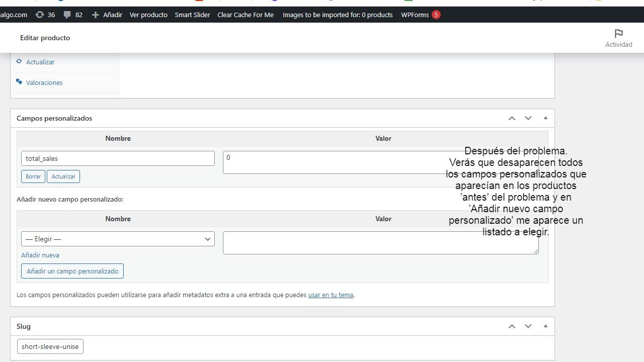

@bruno-vichettiEl que 'supongas' que he instalado otros plugins piratas me decepciona. Ya dije que he gastado mucho dinero en algo que es un proyecto y nada más. También dije que Elementor Pro lo baje de un video que explicaba que tienen licencia para hacerlo. Siguiendo tus instrucciones, he empezado desactivando Elementor Pro, todo sigue igual. La cosa cambia cuando he desactivado 'Advanced Custom Fields'. La verdad, no sé por qué lo tenía. Entonces, en opciones de pantalla si me aparece 'campos personalizados' -me sube la adrenalina-. Pruebo en la parte inferior de la configuración del producto y no sale el campo que se requiere para que salga el banner de tallas. Voy a un producto subido anteriormente al problema y sí sale. Ahora, no sé si cortarme las venas o dejármelas largas. Por último, te dejo aquí un extracto de la web de Alejando Cifuentes. Entiendo perfectamente que a los desarrolladores os moleste que alguien piratee. Yo sólo intenté ahorrarme un dinero por si el problema no venía del plugin de Elementor Pro. Pero me aseguré que actuaba legalmente; no voy a contar ahora mi vida, pero a mí me han 'pirateado' proyectos e ideas, dentro de mi campo, y entiendo perfectamente que a vosotros os moleste lo que hice. Gracias, arregle o no este desaguisado, agradezco mucho vuestro interés.
¿Podés tener algún problema legal?
La respuesta es no. Elementor Pro está bajo la misma licencia de distribución que wordpress y se puede compartir de manera gratuita y acceder a las herramientas Pro. A lo que no podrás acceder es a las plantillas prediseñadas debido a que estas tienen derecho de autor porque son productos de diseño. Lo mismo es al revés. Nadie puede usar una plantilla creada por vos sin tu explicita autorización.
antes del problema
despues del problema
añadir campo per

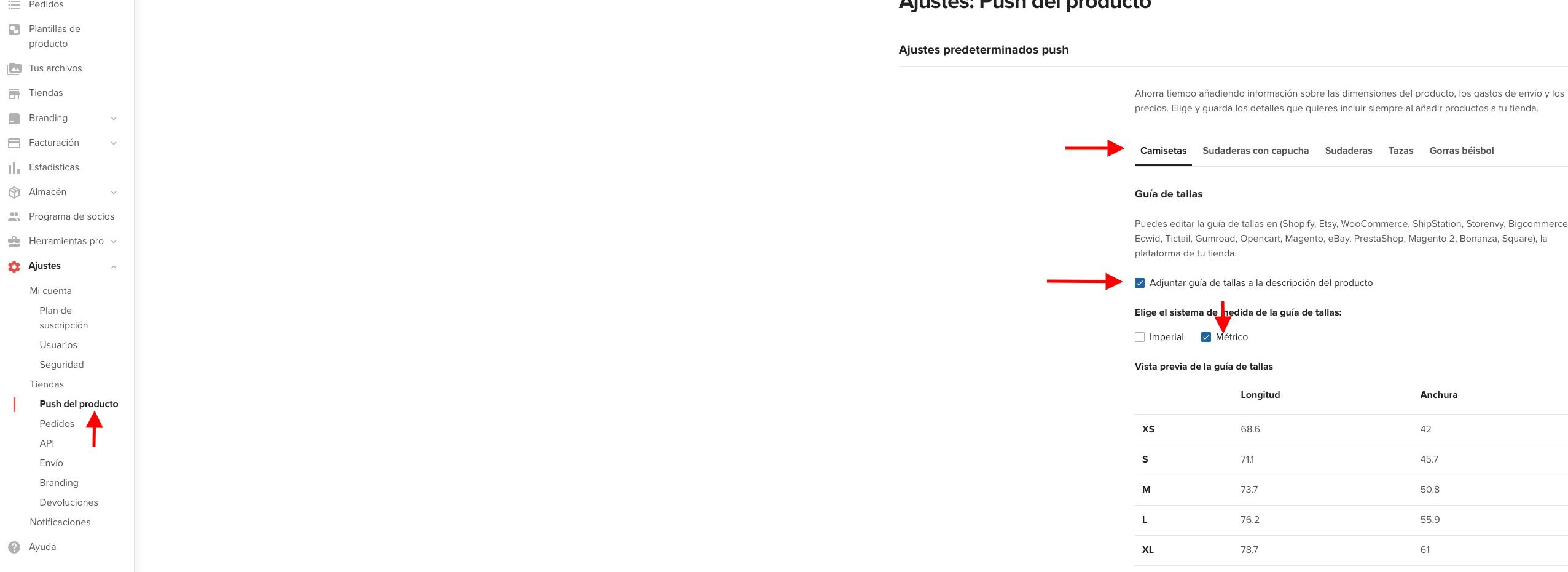

-> https://help.printful.com/hc/es/articles/360015963140

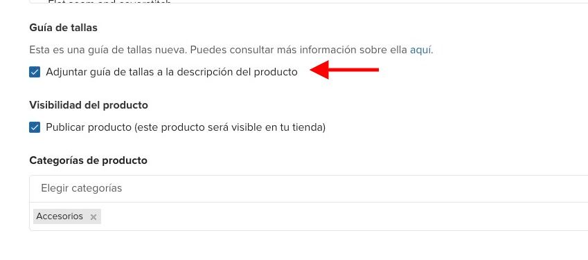

Cuando creas un producto tienes que seleccionar " Adjuntar guía de tallas a la descripción del producto "
screenshot www.printful.com 2022.02.06 15 00 50
En los ajustes de Printful en la opción Push tienes que seleccionar la opción de adjuntar:
screenshot www.printful.com 2022.02.06 15 28 59
Lo que no te sabía decir es si esa opción esta en el Plan Free o necesitar un plan de pago paar que se muestre, eso lo tendras que consultar con el soporte de Printful

@pepesolerAmigo pepesoler, alabado sea dios que ha escuchado mis oraciones y no me toca más...desconocía esta configuración Push. Esto es nuevo, ellos (printful) han cambiado muchas cosas de su web, como por ejemplo la configuración de precios, lo que me parece inaudito es armar todo este jaleo porque su soporte no supo indicarme lo que había de hacer y me salió con que cambiara los 'custom fields'. De momento -y cruzo los dedos- funciona. Me he tirado una semana aquí sentado, horas y horas, y ya ves. Ostras Pepe, un abrazo cordialísimo. Ojalá hubiera más personas como tú con esa disposición para ayudar al prójimo...eres un crack
