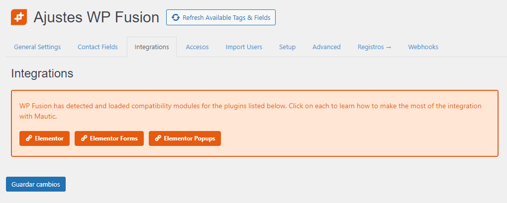

2-Puedes utilizar la integracion que trae por defecto Wp Fusion de unificar Mautic y Elementor, para mayor información puedes consultar dicha documentación desde las opciones Ajustes-> Wp Fusion-> Integrations
Echale un vistazo a la siguiente documentación en concreto donde se detalla como debes configurar el formulario creado en Elementor para a través de las "Actions After Submit" puedes añadie la accion de Wp Fusion
https://wpfusion.com/documentation/lead-generation/elementor-forms/

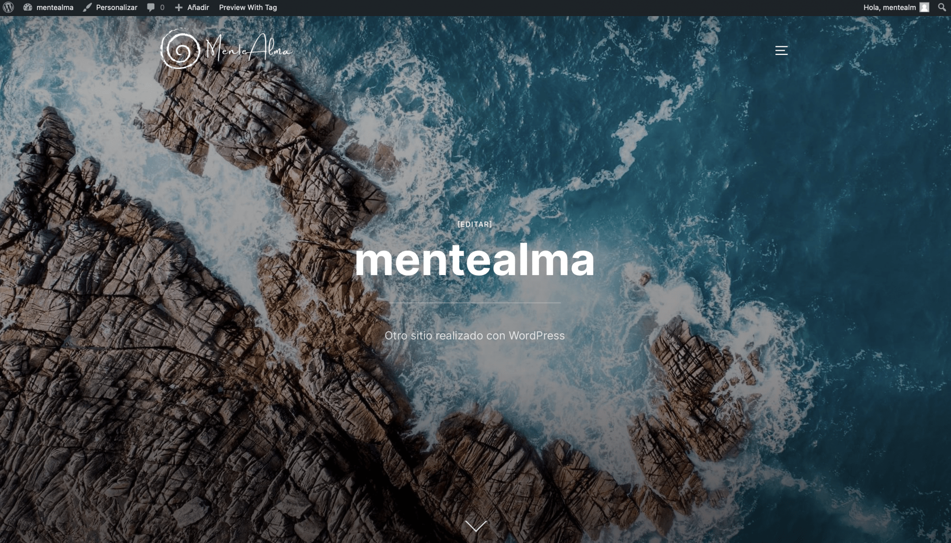

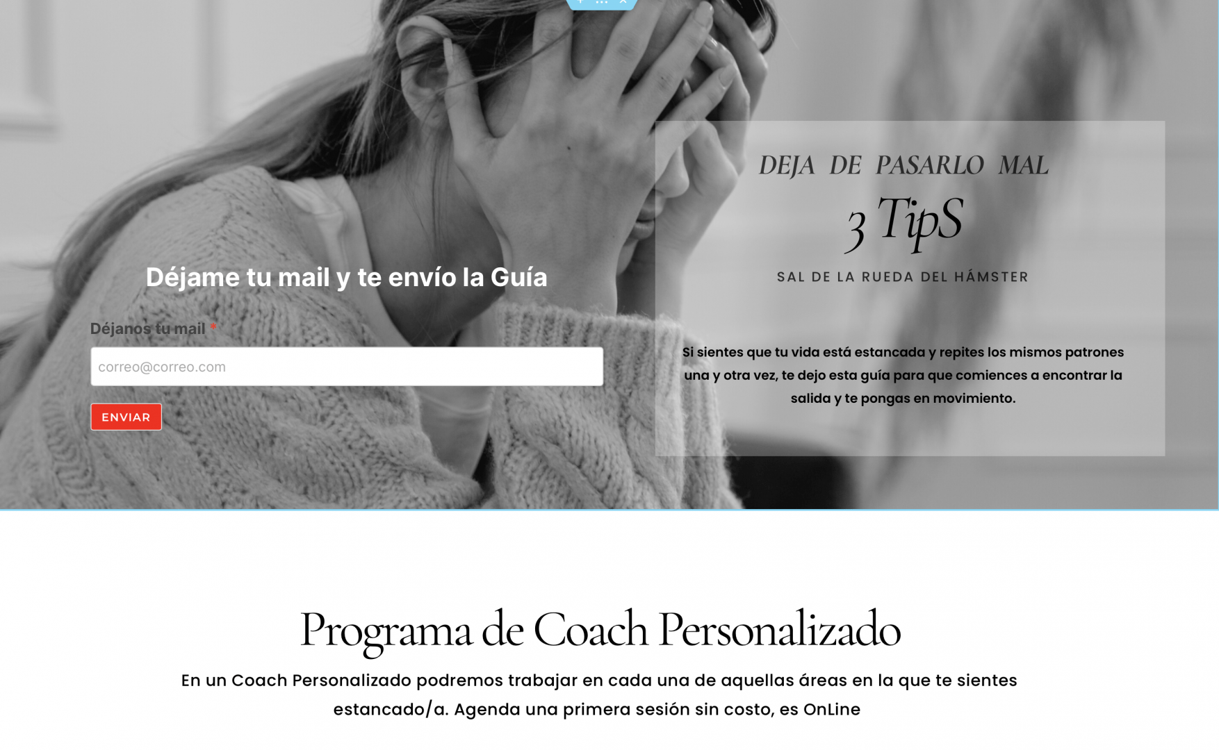

Acepto tu propuesta 1 "1-La mas simple y directa es usar el código generado de tu formulario en Mautic y agregarlo a tu web, de ser necesario puedes luego aplicarle estilos CSS para que tenga el aspecto que gustes, aca en el foro podemos guiarte en el proceso 😊" es lo que estoy usando pero no se usar CSS, así que enséñame ya que tengo muchos problemas , yo solo he lo grado cambiar el color del botón, pero por ejemplo no se como colocarlo al centro del formulario. te muestro mi landing

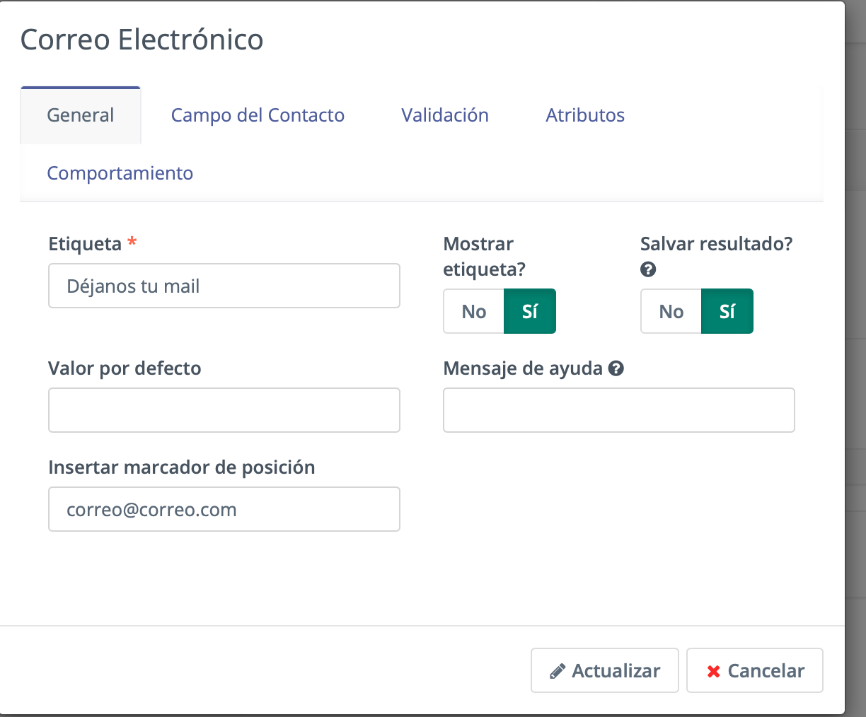

Por otra parte hay una cosa que me está sucediendo con el formulario, tengo un solo campo el de "mail" y lo tengo validado como te muestro, pero si no se coloca el mail, el formulario me envía a otra página de worpress, y no se como arreglarlo para que marque error como en la vista previa del formulario en Mautic o saber donde encontrar esa pagina para poder editarla y ponerle un mensaje como te muestro.

@pepesoler Gracias Pepe te dejo la url https://www.mentealma.com/3tips/

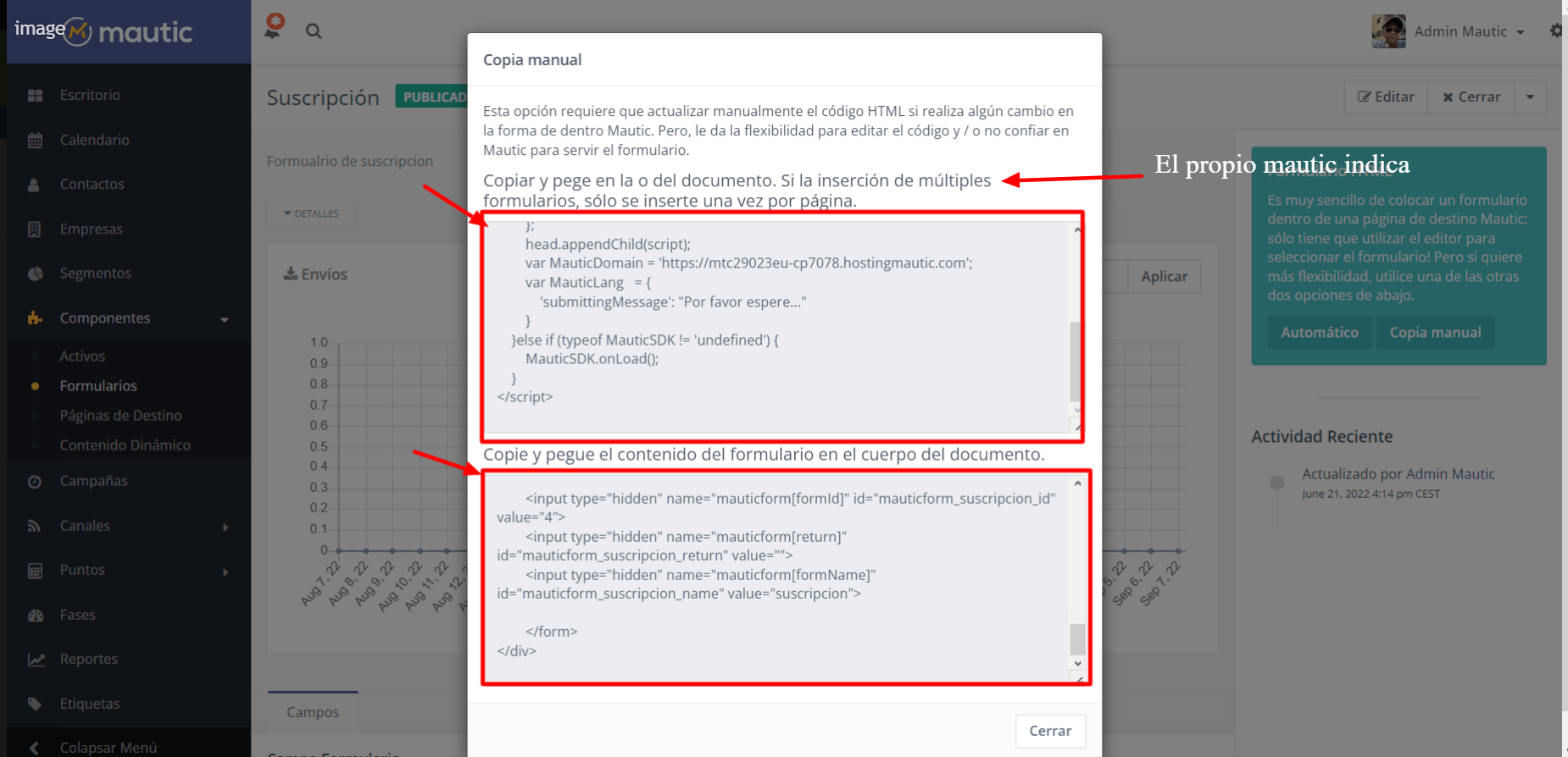

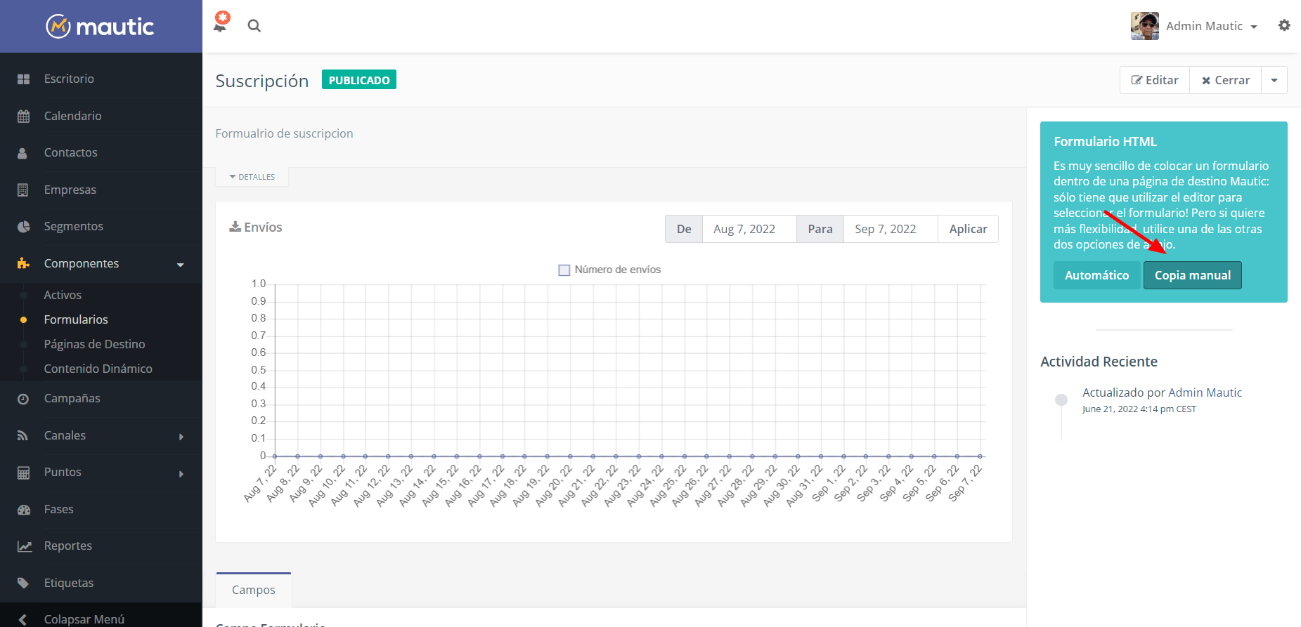

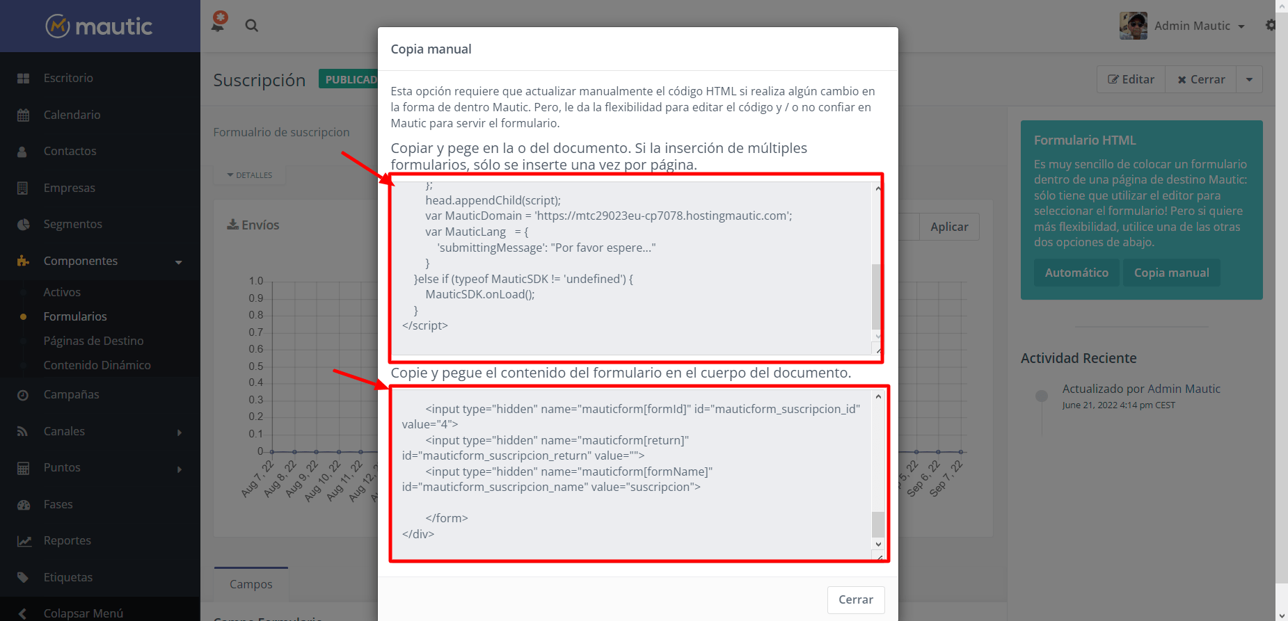

Con respecto al error de redirección, el problema es que solo estás agregando un único código, al momento de hacer clic en mautic aquí:
Debes copiar ambos códigos:
Veo que tienes solo el de abajo, debes agregar otro módulo de código justo arriba del que ya agregaste con el otro código de arriba, esto activa la verificación para que al momento de tu hacer clic en enviar, no haga la redirección.

El propio sistema té guía, verifica lo que tienes directamente arriba de este código:
Como lo indica, este código solo se agrega una vez, coméntanos si podemos cerrar el tema al estar resuelto el tema principal.

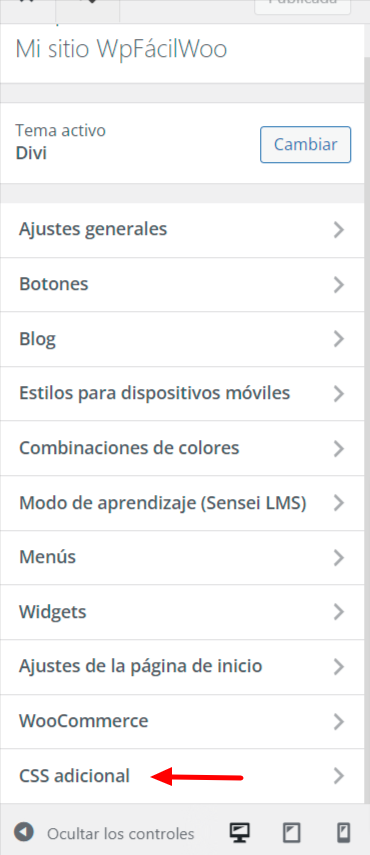

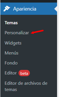

Apariencias > personalizar > css adicional esta en los paneles de WordPress:
Una vez dentro bajas hasta css adicional:
Agrégalo aquí y nos comentas.
