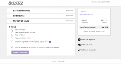

Puedes enviarnos una captura con los errores que nos mencionas?, he realizado una prueba de compra y no veo que me genere algún error al rellenar los datos e incluir una contraseña para crear la cuenta, ten adjunto una captura de lo que me muestra

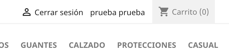

He podido crearme una cuenta con un usuario llamado "prueba", me deja logueado, ver imagen adjunta
Captura de Pantalla 2021 06 25 a la(s) 11.24.54
No me apareció el captcha, por lo que entiendo que lo has quitado y que posiblemente eso es lo que te estaba dando problemas.

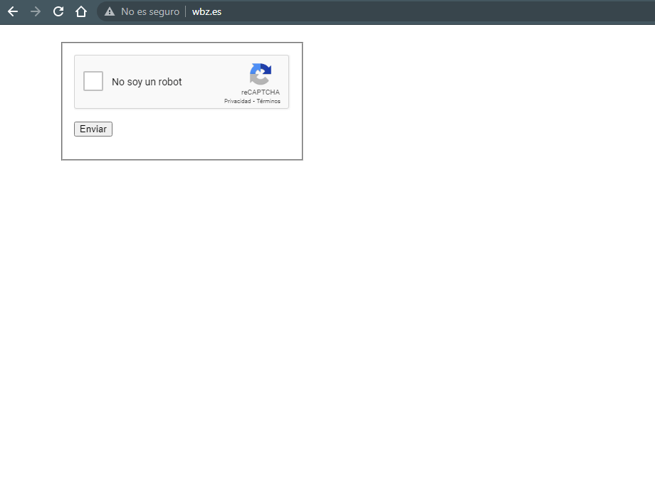

No exento de sustos porque en ocasiones, entre borrados de caché, aparece error 404 y no carga ni el frontoffice ni el backoffice. Y en otras ocasiones aparece en el front:
Captura de pantalla 2021 06 25 191726
Cuando en el front nada más entrar no solicita captcha para nada. Y yo tengo https y tampoco lo toma.

Con respecto a la pantalla que te aparece de recaptcha es ocasional? esto posiblemente es por la cantidad de request que has estado realizando en el sitio sin embargo si esto persiste verifica que no estes utilizando algun VPN  o puedes validar si tu IP por esa cantidad de request fue bloqueada desde las siguientes indicaciones https://guias.webempresa.com/preguntas-frecuentes/no-puedo-acceder-sitio/
