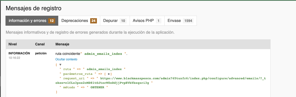

Estoy haciendo pruebas en modo debug y cuando intento guardad la configuracion me sale un mensaje de información
ruta coincidente
" admin_emails_index "
  " ruta " => " admin_emails_index "
  " parámetros_ruta " => [ ▶]
  " request_uri " => "  https://www.blackmasspesca.com/admin765tuxfr6/index.php/configure/advanced/emails/?_token=clCLx3pxe2cMD81tOJtorW0oDdjjPvpEVbYbxqxri3g  "
  " método " => " OBTENER "

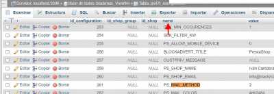

Pulsa en " Name " y ordenara las tablas por nombre alfabético, revisa las tablas y comprueba si tienes alguna repetida:
screenshot www.webempresa.com 2022.05.02 15 09 53
Respondido : 02/05/2022 1:12 pm

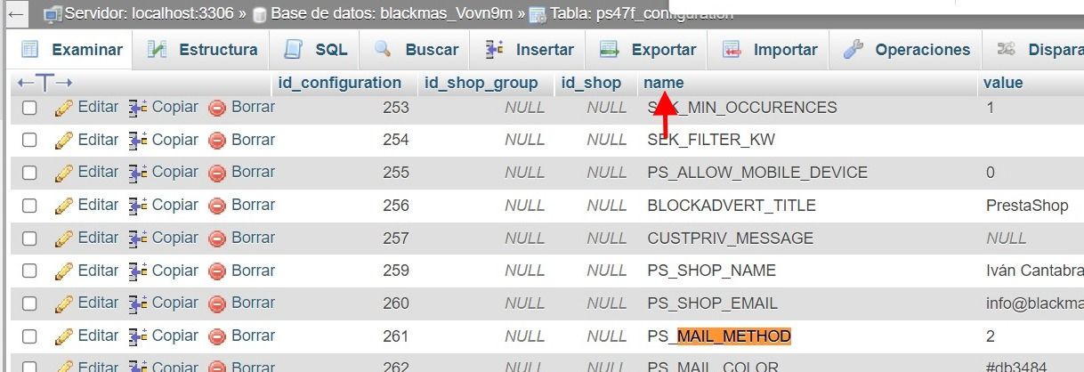

Ahora si he encontrado una repetida, al hacer la búsqueda con el comando control + F no me buscaba en todas las listas de la tabla  _configuration.
¿Tengo que eliminar una de ellas?
Respondido : 02/05/2022 1:59 pm

La tabla en cuestion es PS_SHOP_EMAIL así que creo que el problema puede venir de aqui

El problema era ese, había dos tablas duplicadas y no las localizaba. Una era la que os comentaba antes y otra la PS_MAIL_METHOD
Ya esta solucionado el problema, muchas gracias por guiarme durante todo el proceso, sois unos cracks¡¡¡
