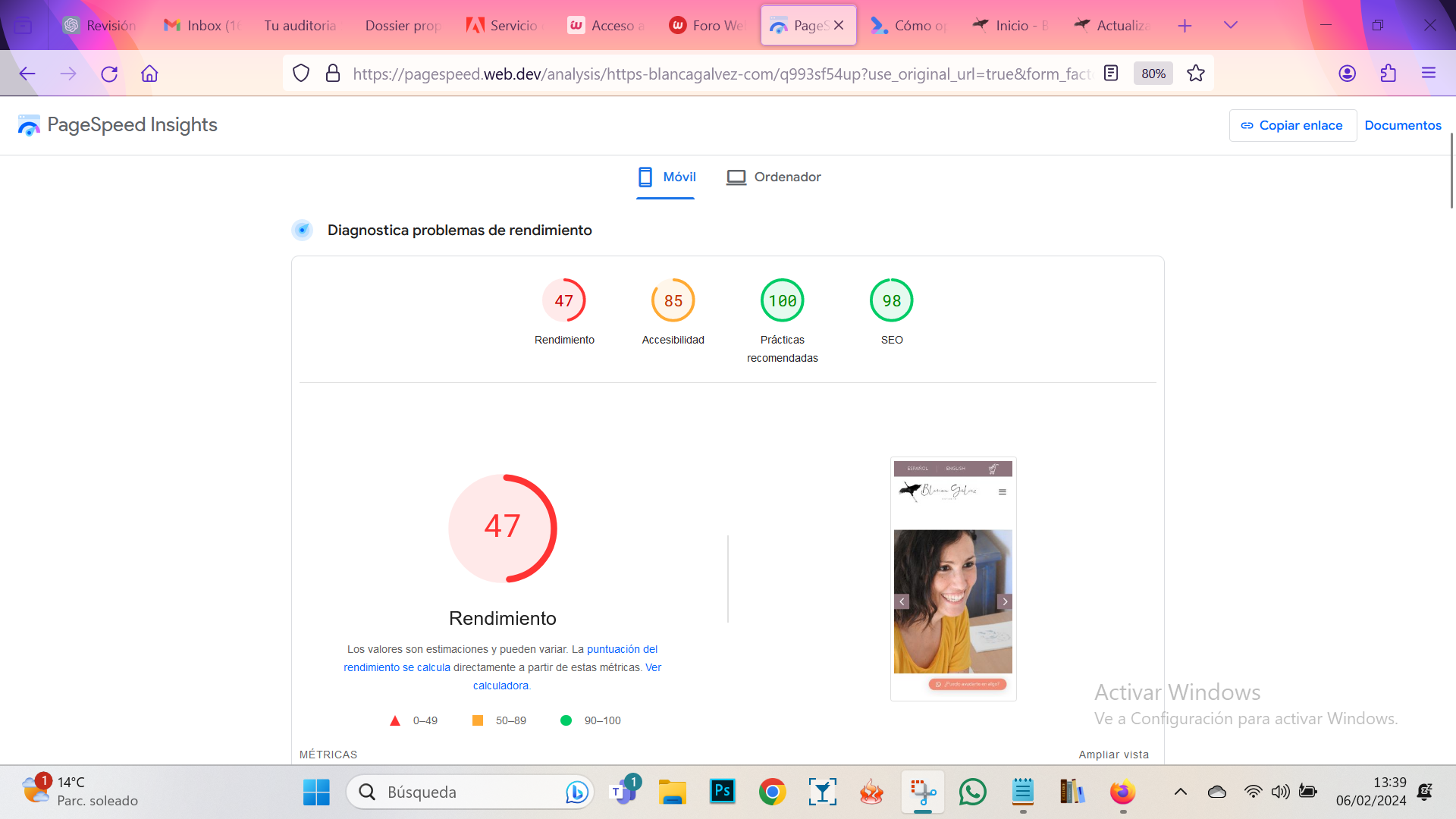

¿Cómo puedo mejorar el tiempo de carga de mi página web en dispositivos móviles?
Ya he implementado algunas mejoras recomendadas para optimizar la velocidad en ordenadores, con vuestra ayuda, pero noto que la carga en móviles sigue siendo lenta.
¿Un rendimiento del 47 tendría que preocuparme?
¿Qué ajustes adicionales puedo hacer para mejorar el rendimiento en dispositivos móviles?

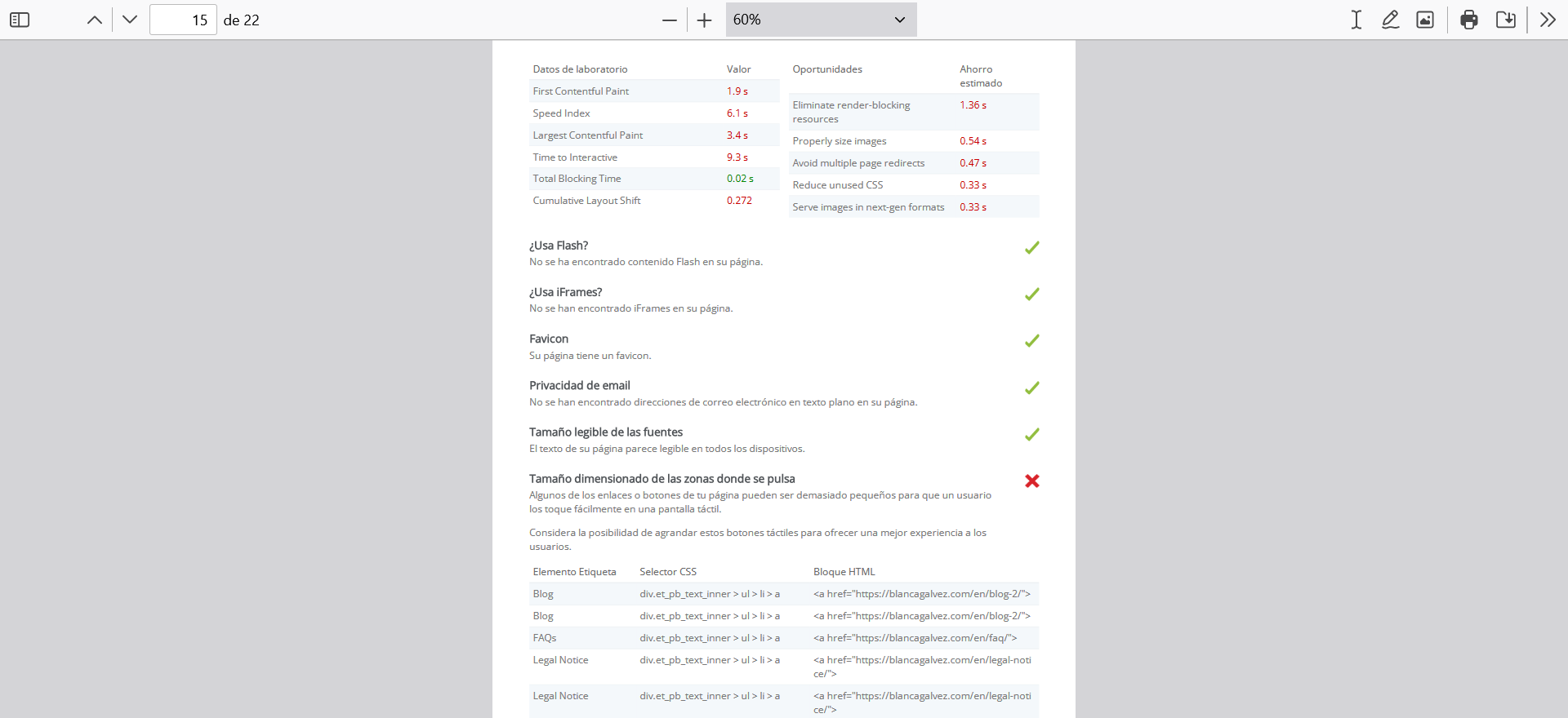

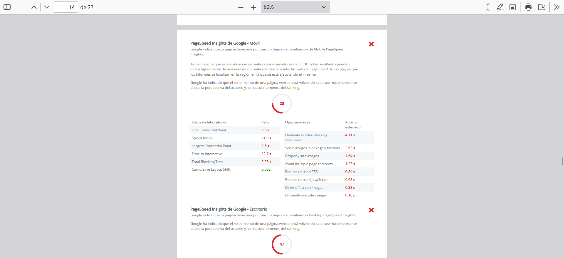

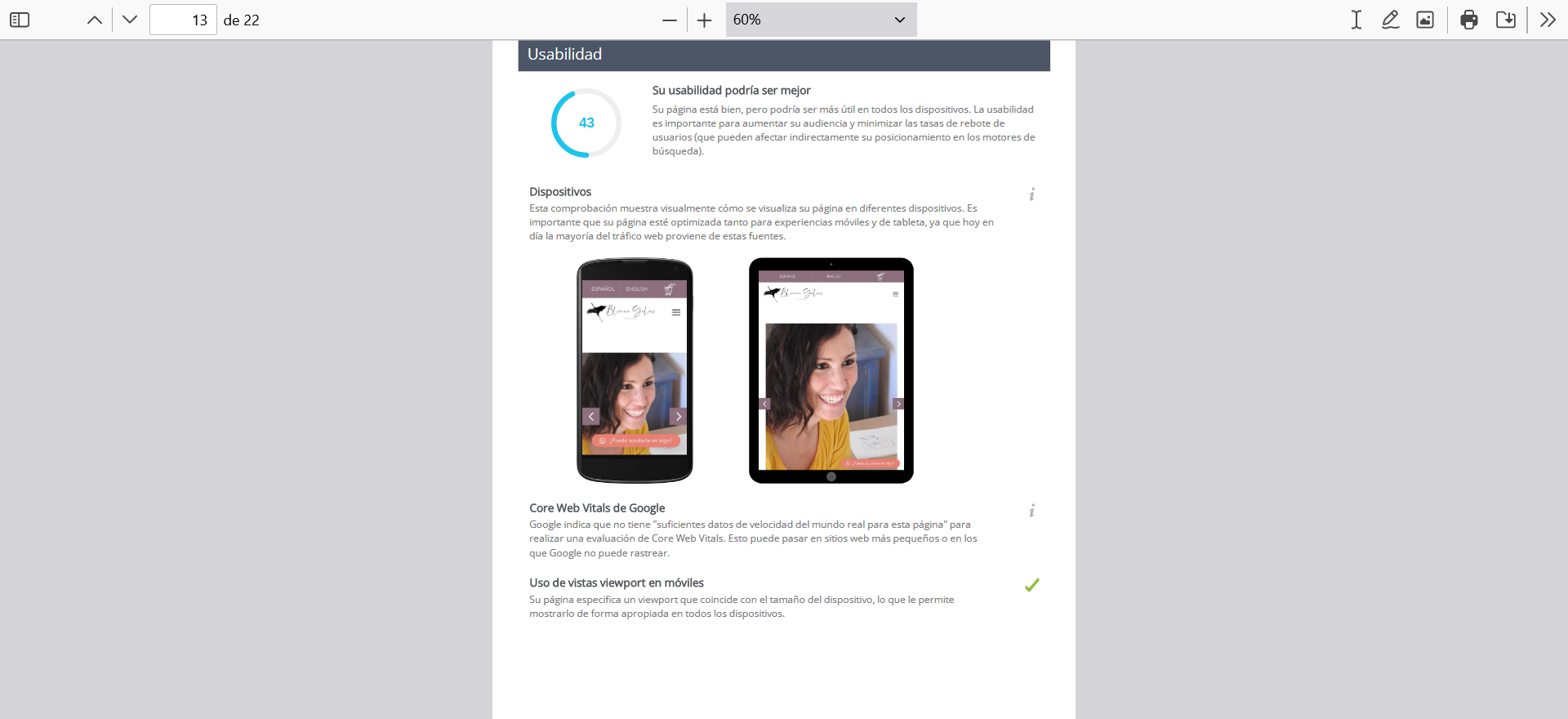

Mis preocupaciones que tengo sobre la usabilidad de mi sitio web en dispositivos móviles se debe a que recibí un informe de una agencia de marketing que destacaba áreas de mejora en este aspecto. ¿Crees que las observaciones de la agencia de marketing son fiables y necesarias en mi caso?
imagen
imagen
imagen
He revisado algunas recomendaciones de optimización de WordPress, como las del blog pero antes de implementar cambios adicionales, me gustaría preguntar cómo podría mejorar la situación considerando los plugins que ya tengo instalados y configurados. Estos plugins fueron recomendados y configurados con vuestro asesoramiento previo.

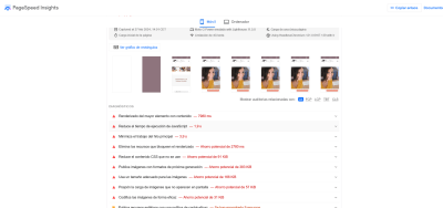

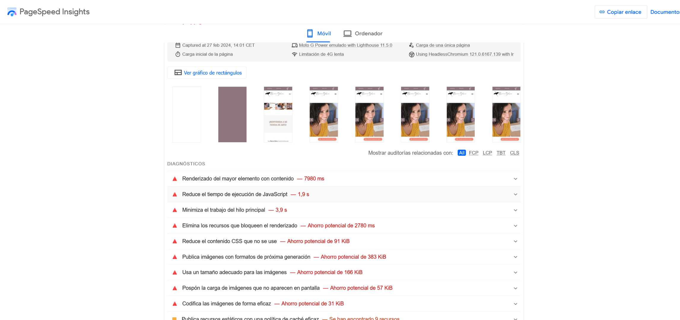

Después de revisar detenidamente los informes de velocidad de Google y las recomendaciones que me proporcionaste, debo admitir que me siento un poco abrumada por la cantidad de información y las posibles acciones que podría tomar para mejorar la usabilidad del sitio en dispositivos móviles.
https://pagespeed.web.dev/analysis/https-blancagalvez-com/fjw4pj3lpb?form_factor=mobile
imagen

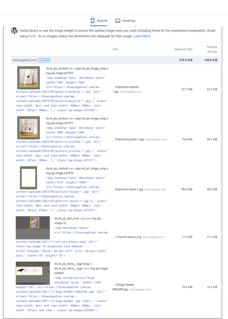

He intentado optimizar algunas de las imágenes cambiando el formato en Photoshop y comprimiéndolas al 80 % antes de volver a subirlas. Sin embargo, con algunas imágenes no he querido hacerlo (cambiar tamaño, todas esta comprimidas) porque empeoraba su calidad y afectaba negativamente la experiencia del usuario. Podría probar con otros tamaños, no reduciendo tanto...
Pero antes de seguir retocando imágenes, me gustaría saber si esto realmente hará un gran cambio en la velocidad y la usabilidad del sitio, o si hay otras áreas en las que debería centrar mi atención para obtener mejoras significativas.
Dado que ya he implementado algunos plugins de optimización, como Autoptimize, W3 Total Cache y WP-Optimize, me pregunto si podrías orientarme sobre por dónde empezar en mi caso concreto. Me gustaría centrarme en una o dos áreas específicas que puedan tener el mayor impacto en el rendimiento del sitio, para luego avanzar desde allí.
¿Podrías recomendarme una estrategia inicial para optimizar mi sitio web, teniendo en cuenta los plugins que ya tengo instalados y las áreas que más necesitan atención según los informes de velocidad?
Aprecio mucho tu ayuda y orientación en este proceso, ya que me siento un poco perdida y creo que tener un enfoque más concreto me ayudaría a avanzar de manera más efectiva.
Gracias de antemano por tu tiempo y tus sugerencias.
Saludos,
Blanca

Lo primero que debes tener en cuenta es que lo que menciona Google son recomendaciones y no siempre debes seguirlos todos al pie de la letra, reducir el tamaño de tus imágenes es muy importante pero no siempre este va a constituir que sea lo único que necesitas cambiar.
Ahora mismo, si realizo un test de velocidad veo que Google te indica varias recomendaciones, creo que puedes seguir unas por una y ver como vas modificando lo que puedas, muchas veces no podrás cambiar todo, ya que por ejemplo hay archivo o código que utiliza tu tema para funcionar adecuadamente.
Lo primero que puedas probar es comenzar a cambiar y mejorar el tamaño de estas imágenes y contenido
Una vez los modifiques puedes evaluar, convertir tus imágenes a nuevos formatos como WebP, puedes ver información en esta entrada → https://www.webempresa.com/blog/usar-imagenes-webp-wordpress.html
Por otro lado, veo que tienes algunos plugins como WP Optimize, W3 Total Cache, Autoptimize, lo mejor es que conservar solo los que necesites, por ahora te recomendaría comenzara verificando con Autoptimize, ya que veo tienes la versión pro, no sé si estoy en lo correcto, puedes darle un vistazo a esta, guía que tenemos disponible → https://www.webempresa.com/blog/autoptimize-wordpress.html
Ya que utilizas este plugin de igual forma revisar como eliminar los recursos que bloquean el renderizado, para ello puedes darle un vistazo a esta guía → https://www.webempresa.com/blog/quitar-javascript-que-bloquea-visualizacion-contenido.html
También comprueba deshabilitar Cart Fragments en tu tienda ahorra mucho consumo de recurso:  https://www.webempresa.com/blog/lentitud-carrito-compra-tienda-online-woocommerce.html
Puedes comenzar con estos puntos y luego vamos viendo que otras opciones puedes aplicar.

Por último, he observado que el rendimiento del sitio aún se ve afectado principalmente por el tamaño del logo. Estoy explorando la posibilidad de crear una versión más pequeña y optimizada del logo específicamente para dispositivos móviles, lo que podría ayudar a mejorar la carga en esos dispositivos sin comprometer la nitidez en pantallas más grandes. Es esta una solución razonable?
Lo cierto es que aún reduciendo las imágenes, me pide que las tengo que reducir mas, pero no quiero perder calidad.
Y después de estos cambio me sale que va más lento aún...

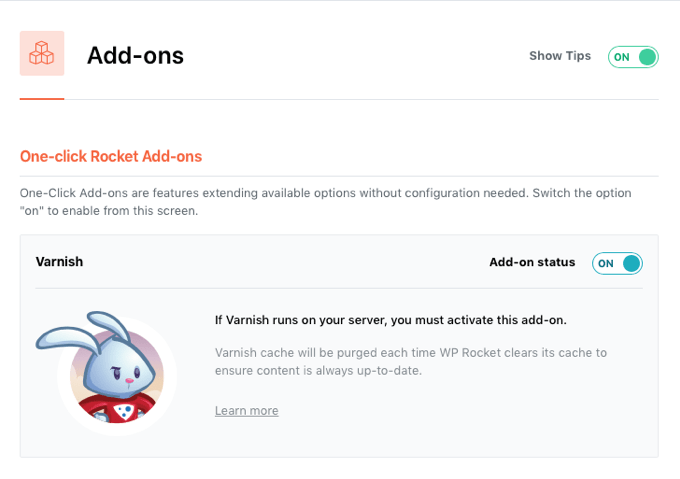

Veo que utilizas Varnish, cuando instales WPRocket solo tienes que ir a sección add-ons y activar la compatibilidad con Varnish:

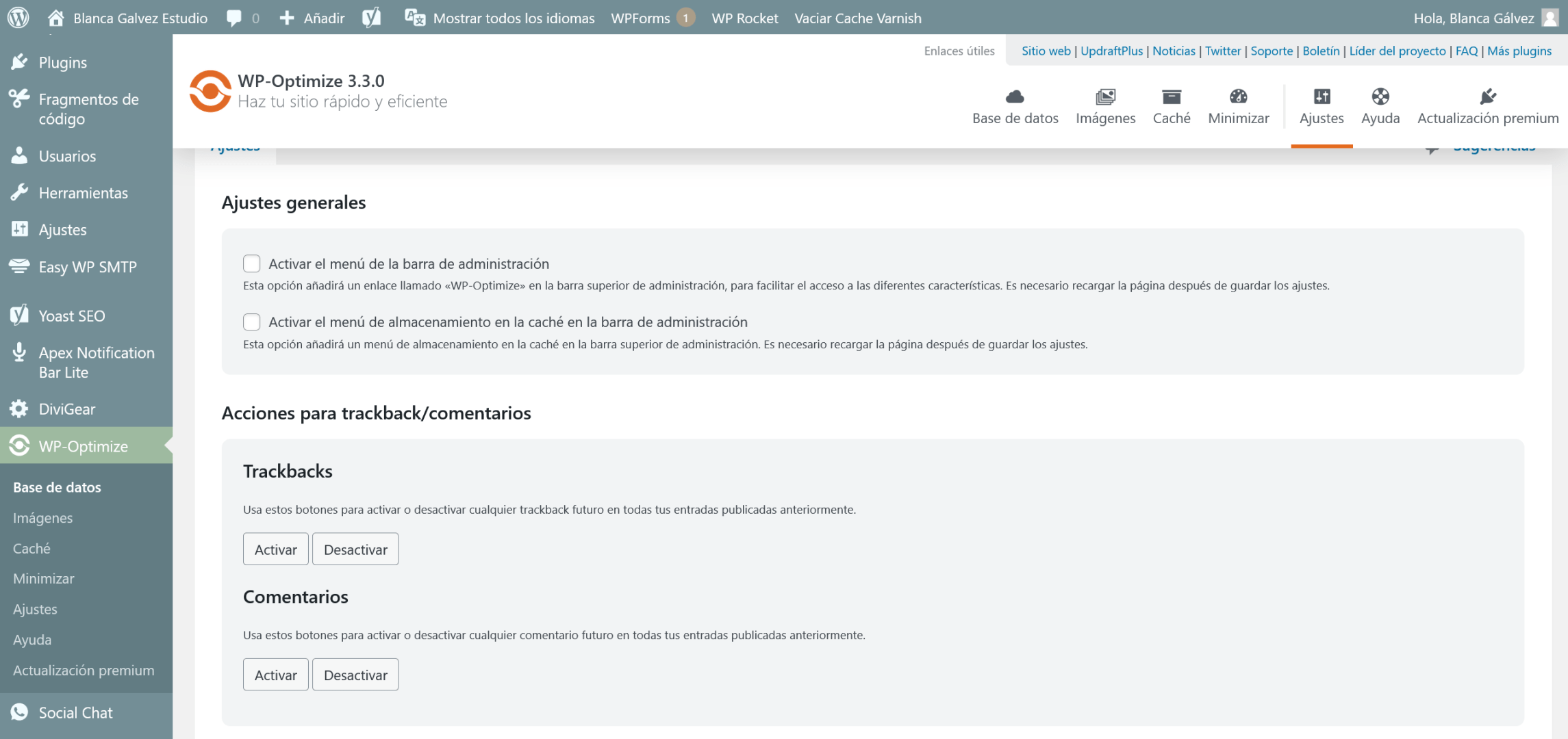

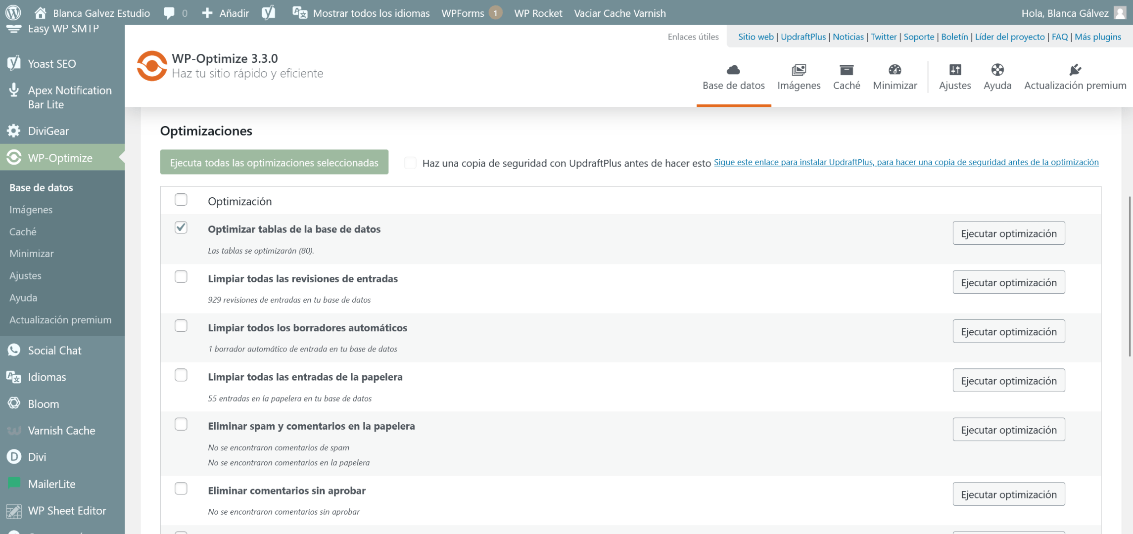

He intentado configurar WP-Optimize solo para la base de datos, pero sigue apareciendo el aviso de que los dos plugins no son compatibles y de que elimine WP-Optimize.
imagen
imagen
Si este hilo de conversacio es muy largo, inicio otro, me decís. Muchas gracias.
