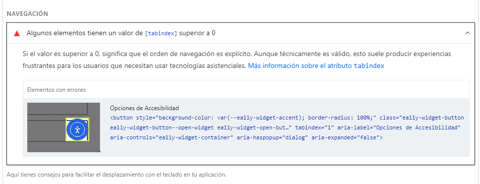

Con Lighthouse me indican esto:
He leído esto: https://web.dev/articles/control-focus-with-tabindex?hl=es-419 , pero aunque más o menos entiendo algo, sigo sin saber cómo corregirlo ¿qué hago con el [tabindex]?

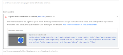

Gracias por el código, ahora veo como va pasando el foco por todas las partes de la web, pero cuando paso el Lighthouse me sigue poniendo el mensaje de [tabindex] superior a 0:
Además, me sigue indicando como elemento con errores el icono del plugin de Accesibilidad y no entiendo demasiado de código pero sí veo que aparece un tabindex="1"
<button style="background-color: var(--ea11y-widget-accent); border-radius: 100%;" class="ea11y-widget-button ea11y-widget-button--open-widget ea11y-widget-open-but…" tabindex="1" aria-label="Opciones de Accesibilidad" aria-controls="ea11y-widget-container" aria-haspopup="dialog" aria-expanded="false">
¿Se puede modificar eso?

Hola Carlos,
Siguiendo de cerca los comentarios de mi compañeros en este caso la alerta que aun queda por resolver es enfocada en el botón de accesibilidad que añade el plugin Ally – Web Accessibility & Usability https://wordpress.org/plugins/pojo-accessibility/
Ahora bien, no podemos modificar el código base el plugin ya que esto trataría de un ajuste personalizado que no podemos hacer lo que si podemos probar es ajustar el comportamiento del botón para cumplir con la revisión de Lighthouse
Considerando el fragmento compartido por mi compañera, podemos agregar lo siguiente
// 4) Corrige tabindex del botón de accesibilidad
function fixAccessibilityButtonTabindex(){
var interval = setInterval(function(){
var btn = document.querySelector(".ea11y-widget-button.ea11y-widget-button--open-widget");
if (btn) {
btn.setAttribute("tabindex", "0");
clearInterval(interval);
}, 500);
Justo despues del punto 3 en el fragmento de código general que ya tienes
