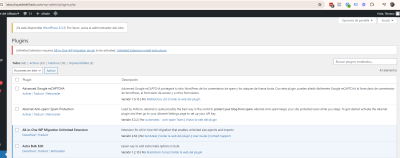

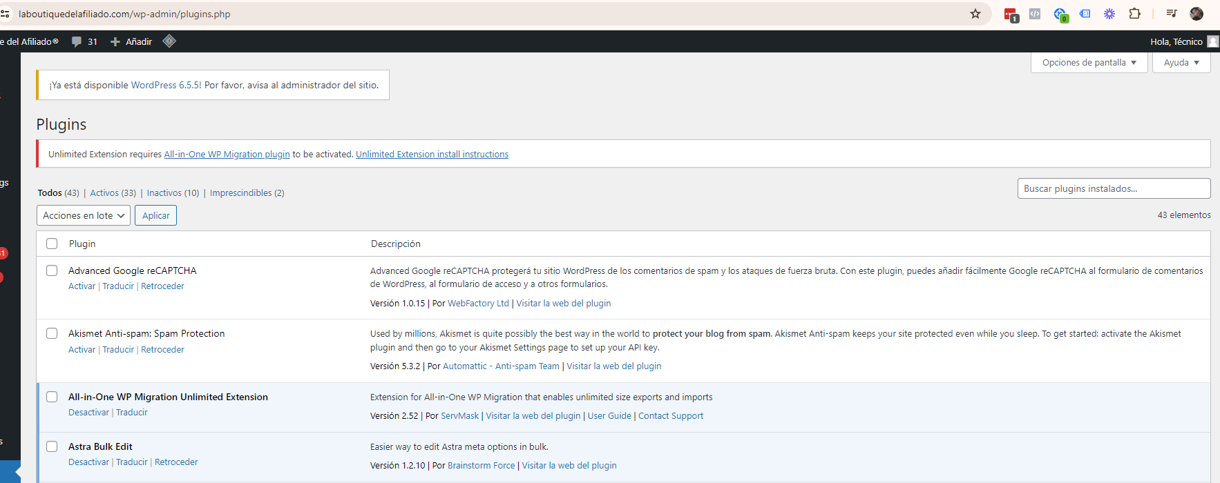

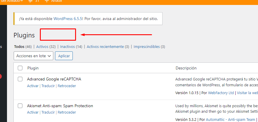

Hace varios días vengo presentando un problema en mi cuenta de wordpress, aún teniendo la cuenta de administrador, se me han desactivado varias funciones primordiales de la cuenta, por ejemplo:
  • No puedo instalar o eliminar plugin
  • No puedo ver la lista de usuarios
  • No puedo acceder al editor de archivo
Como se puede observar en las imágenes adjuntadas no me deja hacer la instalación de plugins ni ver mis usuarios.

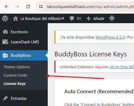

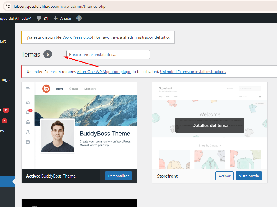

Gracias por responder @pepesoler , en este caso como podría hacer la actualización del tema? ya que en el BuddyBoss solo me salen estas opciones (imagen1) , además no me sale ningún apartado para actualizar como en el video tutorial y tampoco tengo la opción de subir un tema (imagen2)

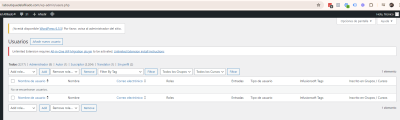

Buen día @pepesoler , he realizado lo que me indicaste , hice un clon de la web y en el clon le cambie el tema, y se arreglo la vista de los usuarios, ahora si puedo ver todos los usuarios que tengo, pero los demás problemas siguen sin arreglarse todavía:
  • No me deja ver el apartado de actualizaciones
  • No puedo instalar plugins ni actualizarlos
  • No puedo instalar temas
  • No puedo acceder al apartado de editor de archivos
Quisiera acotar también que luego de hacer la clonación y acceder, me salieron estos errores:
Notice: Trying to get property 'acf' of non-object in /home2/labout19/public_html/laboutiquedelafiliado.com/clon/wp-content/plugins/wisdm-reports-for-learndash/includes/admin/dashboard/class-dashboard.php on line 320
Notice: Trying to get property 'whats_new_features_data' of non-object in /home2/labout19/public_html/laboutiquedelafiliado.com/clon/wp-content/plugins/wisdm-reports-for-learndash/includes/admin/dashboard/class-dashboard.php on line 320
Esos 2 errores salen en todas las pantallas del administrador de wordpress y luego este error salia en la vista de la tabla de usuarios:
Error en la base de datos de WordPress: [You have an error in your SQL syntax; check the manual that corresponds to your MariaDB server version for the right syntax to use near 'ANDwpstg0_users.user_login != 'admin_sweet' ORDER BY user_login ASC ...' at line 3]
SELECT SQL_CALC_FOUND_ROWS wpstg0_users.ID FROM wpstg0_users WHERE 1=1 ANDwpstg0_users.user_login != 'admin_sweet' ORDER BY user_login ASC LIMIT 0, 20
