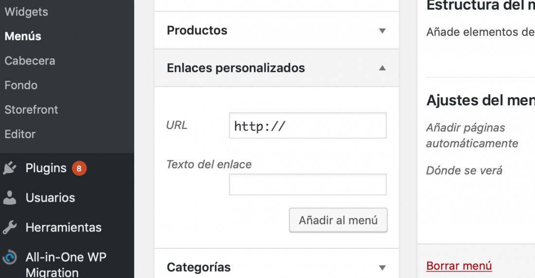

Si que puedes enlazar un ITEM a una página, es decir puedes tener un enlace de menú personalizado.
En la Opción URL añades la dirección donde tiene que dirigir ese ITEM de menu.
