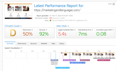

En este caso donde estás obteniendo los resultados sobre las peticiones que realiza tu sitio web, actualmente si realizo un análisis en GTmetrix por ejemplo me muestra estos resultados.
Ten en cuenta que la velocidad del sitio web dependen en gran medida de las optimizaciones que realicemos dentro de él, mucho depende sobre la cantidad de plugins que tengamos o por ejemplo como están optimizadas las imágenes en tu sitio web, puedes leer un poco sobre porque un sitio puede ir lento en el siguiente artículo que tenemos disponible → https://www.webempresa.com/blog/por-que-wordpress-es-lento.html

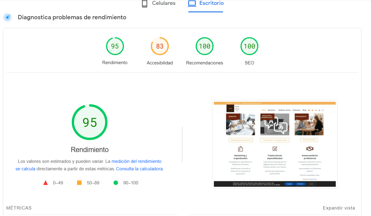

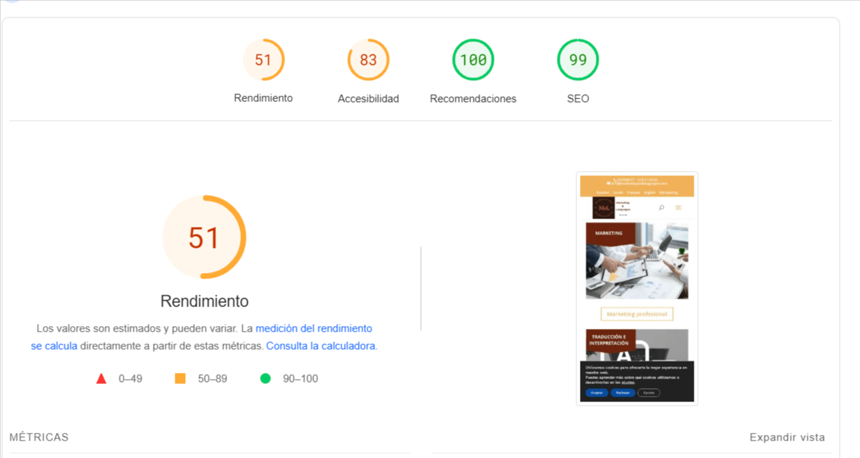

Igualmente de donde estás tomando estos datos de que la web carga lenta? te comento porque Google no lo toma así:
Solo veo un puntaje "bajo" para versión de móvil:
Esto no se debe a un plugin en específico o que tengas que cambiar una sola cosa en tu WordPress para que mejore al 100, debes realizar una serie de varios ajustes que varían dependiendo del sitio como te comento, para lograr subir el puntaje, una de ellas es que estás utilizando Accelerated Mobile Pages cuando Google cambio su política y no da prioridad móvil a páginas que estén realizadas en amp (Accelerated Mobile Pages).

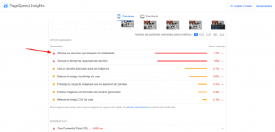

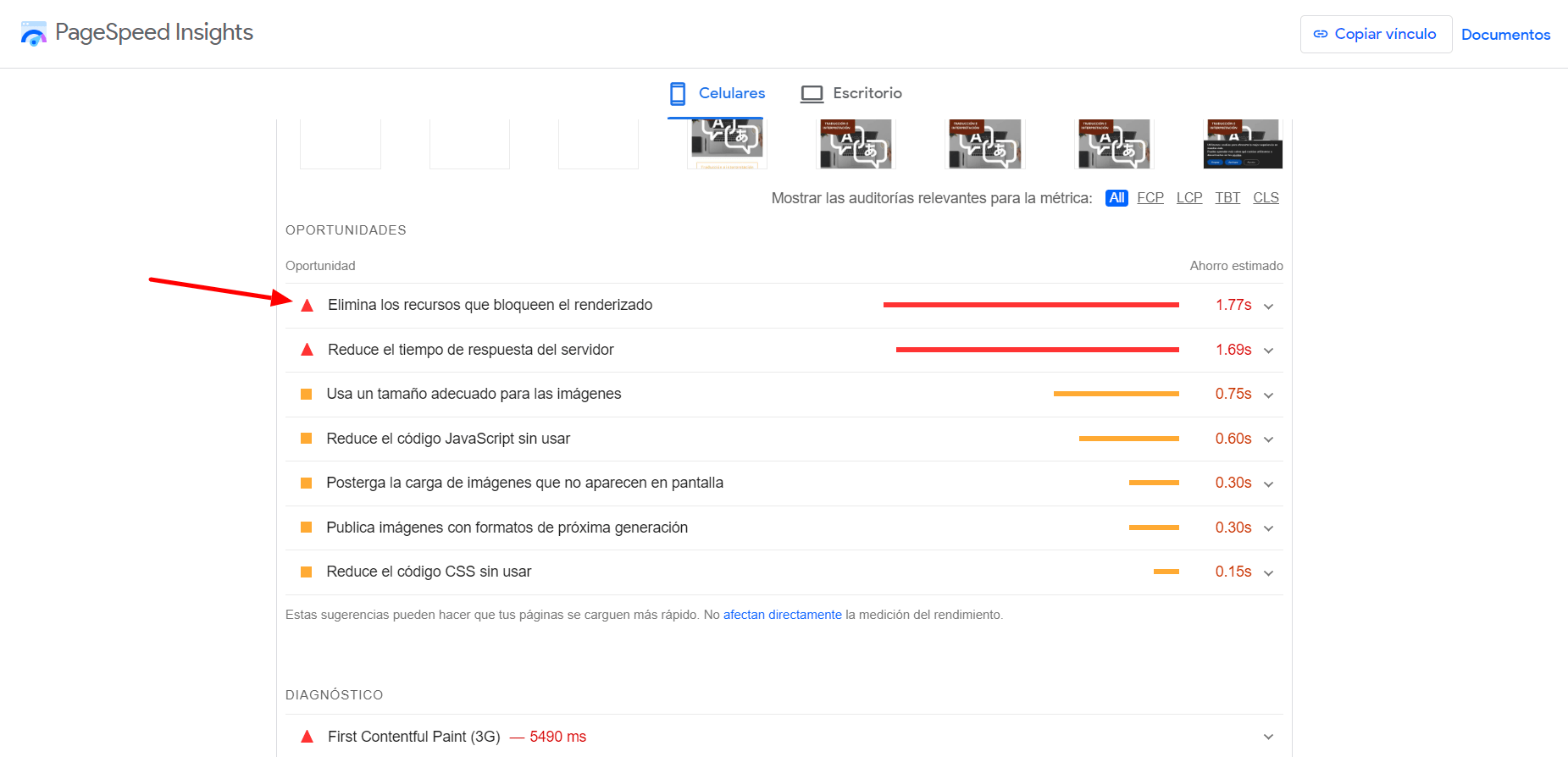

También veo esto:
https://www.webempresa.com/blog/quitar-javascript-que-bloquea-visualizacion-contenido.html
