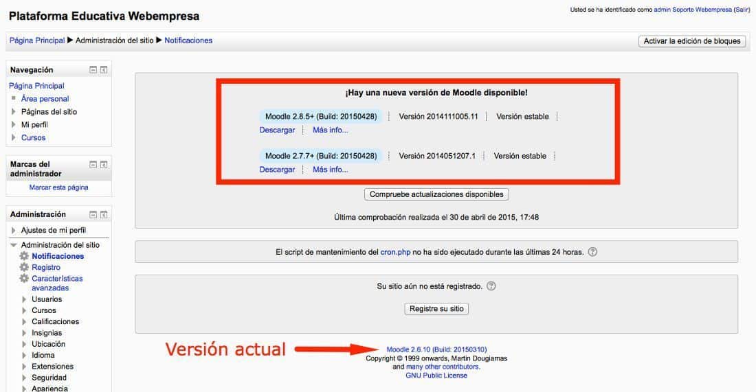

Al acceder a desde el menú Administración del sitio al apartado Notificaciones podemos ver si hay actualizaciones disponibles automáticas haciendo clic en el botón Compruebe actualizaciones disponibles y si las hay veremos algo similar a lo mostrado en la siguiente captura:
Para actualizaciones desde la versión 2.6.x (en este caso la 2.6.10) es recomendable pasar primero por la versión 2.7.7 antes de subir a la estable del momento, actualmente la 2.8.5+
