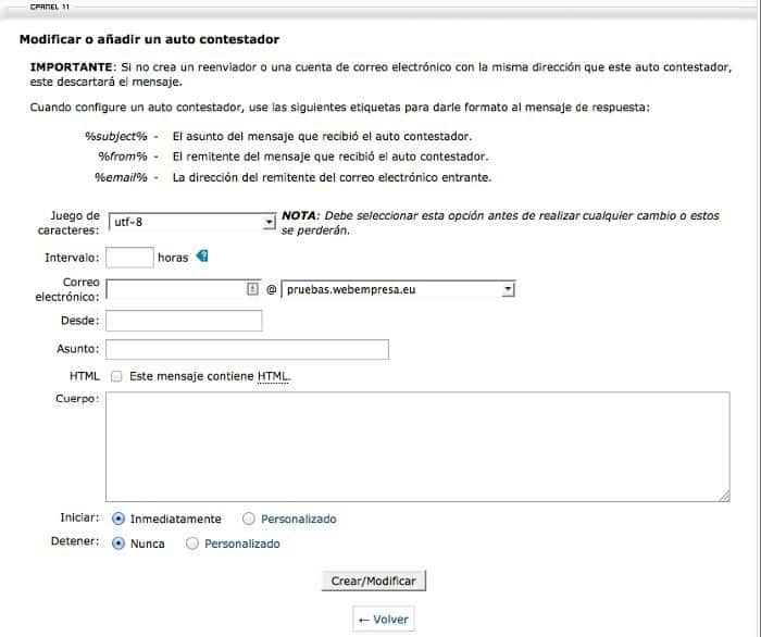

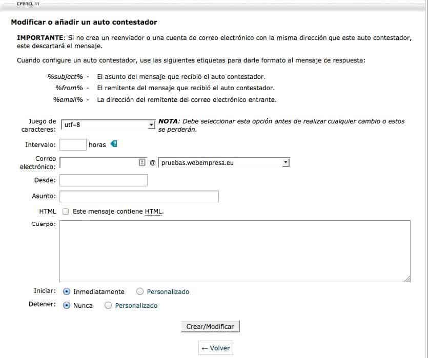

Los campos a configurar para crear un autorespondedor son:
  • Juego de caracteres: UTF-8 (recomendado), debe ser siempre el primer campo a configurar.
  • Intervalo: “en horas”( 0 será inmediato). Será la cantidad de horas que debe esperar el autorespondedor entre respuestas para responder a un destinatario que ya haya enviado otro correo al mismo buzón dentro de la franja de intervalo establecida. Útil para evitar los envios automáticos reiterados al mismo correo remitente.
  • Correo electrónico: cuenta@dominio.tld que debe basarse en dominios existentes y que tengamos apuntados al Hosting y añadidos como Dominios Adicionales o Dominios Apuntados.
  • Desde: (Lo propio seria De pero puede que la traducción lo muestre como “Desde”) – Quien envía el mensaje.
  • Asunto: El cuerpo del asunto que recibirá el correo que haya enviado un mensaje al correo configurado en el autorespondedor. (1)
  • HTML: Marcar la casilla si los mensajes contienen HTML que queremos sea interpretado. Por defecto se envian en texto plano omitiendo leguajes de marcado.
  • Cuerpo: El cuerpo o asunto del mensaje.

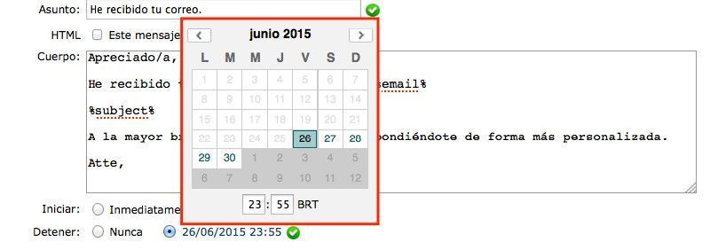

  • Iniciar: Inmediatamente/Personalizado – El modo “personalizado” te permite establecer una fecha y hora. (2)
  • Detener: Nunca/Personalizado – El modo “personalizado” te permite establecer una fecha y hora que debe ser posterior a la establecida en Iniciar:. (2)
Los autorespondedores que crees desde Modificar o añadir un auto contestador deben basarse en cuentas de correo existentes en tu Hosting y basadas en dominios que tengas añadidos para que no sean descartados.

(2) Te mostrará un calendario emergente para seleccionar el mes, el día y la hora.

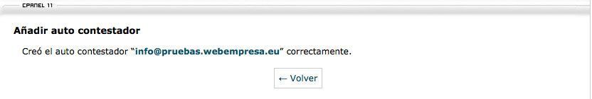

Una vez creado el autocontestador, WePanel mostrará el correspondiente mensaje de éxito, o error, según sea el caso.

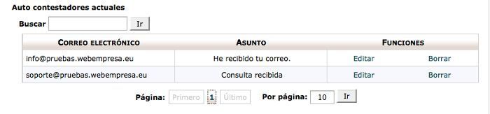

Los diferentes autorespondedores que vayamos creando los iremos viendo en la vista Auto contestadores actuales desde donde los podremos editar o eliminar según sea el caso.
Cualquier respondedor creado puede ser posteriormente editado y modificado o directamente eliminado.
