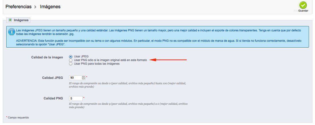

¿Porque mi logo .png no se ve transparente?
Tras el proceso descrito anteriormente, si usamos un logo con fondo transparente y que tenga formato .png, lo más probable es que una vez hayamos subido el logo a la web este se muestre con fondo blanco en lugar de fondo transparente, tal como se ilustra en esta imagen.
Este problema viene originado por la conversión que PrestaShop realiza a las imágenes con fondo transparente, las cuales convierte en formato .jpg con fondo blanco.

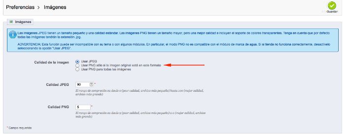

Para corregir el problema debemos (desde el backoffice) ir a Preferencias, Imágenes, Calidad de la imagen y seleccionar la opción “Usar png si la imagen base está en formato png” y “Guardar” los cambios.
Volvemos a Preferencias, Temas, subimos nuevamente el logo y Guardamos los cambios.
Después este cambio si recargamos la Tienda (frontal) veremos que el logo ya se visualiza con fondo transparente.
