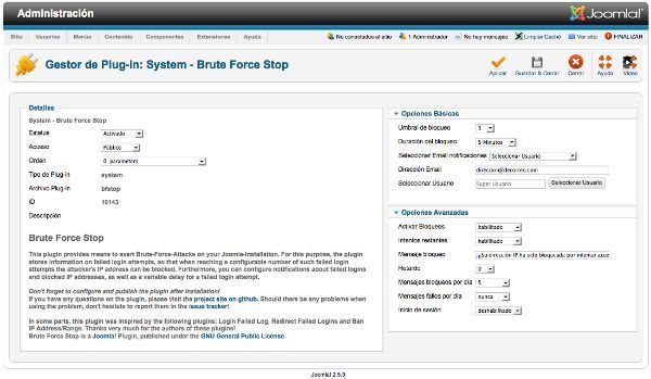

Utilizaremos un plugin llamado Brute Force Stop, desarrollado por Bernhard Froehler, que además de escuchar los intentos de acceso de cada IP, los pueda bloquear si estos superan un número “incorrecto” de accesos que previamente establezcamos y de paso añadir un retardo variable para cada intento de conexión fallido.
Este plugin monitorea cada intento de acceso fallido, y lo registra en la base de datos. Si se configura, se puede enviar una notificación para cada uno o un número limitado de intentos de acceso fallidos por día a una cuenta de correo electrónico.
Si el número de intentos de conexión fallidos supera un número establecido en la configuración, el plugin evitará cualquier acceso posterior a Joomla! desde la dirección IP detectada como atacante, siendo este bloqueado en tu sitio Joomla completo. La prohibición puede ser configurada para que sea permanente o para durar un tiempo especificado. Además, el plugin puede notificar acerca de los intentos de conexión restantes (antes de bloquear la(s) direcciones IP), y puede añadir un retardo después de cada inicio de sesión fallido.

El proceso es el habitual que muchas veces citamos en los artículos. Básicamente se trata de acceder al panel de administración de Joomla, ir al Gestor de Extensiones y utilizar la opción “Instalar” (Subir e Instalar) y esperar unos segundos a que se complete el proceso.
Una vez instalado el plugin solo te queda ir el Gestor de Plugins, localizar el que acabas de instalar y habilitar el plugin sin dejar de lado las configuraciones que debes realizar en el para que funcione en base a tus necesidades.
En la siguientes capturas te mostramos configuraciones que pueden servir para tener bajo control los intentos de acceso de tu sitio web sin que acceder a usuarios administradores o superadministradores se convierta en un infierno.
El siguiente vídeo muestra la instalación y configuración “recomendada” del plugins, a pesar de que este no reviste mucha complejidad en sus parámetros y realizamos una serie de pruebas y resultados de bloqueos.
