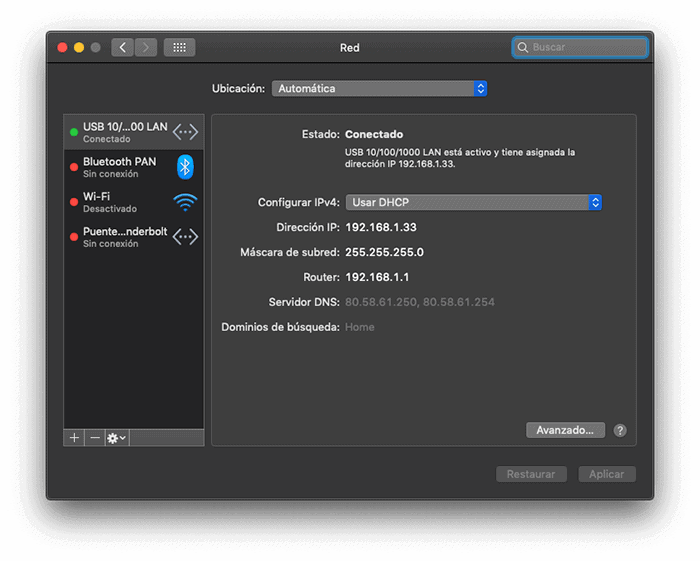

Mac OSX
- Haz clic en el menú de Apple (manzanita en la esquina superior izquierda), y selecciona Preferencias del Sistema.
- Haz clic en Red.
- Selecciona la conexión de red que quieres modificar. Puede ser tu conexión Wi Fi, si es la que utilizas o tu conexión de Ethernet si vas por cable. (Si utilizas contraseña para proteger el sistema, en este punto tendrás que hacer clic en el “candado” de la esquina inferior, y autenticarte).
- Haz clic en Avanzado.
- Haz clic en la pestaña DNS.
- Haz clic en el símbolo Más que hay debajo de la columna de Servidores DNS
- Añade el servidor DNS que quieres utilizar.
- Presiona Enter, o bien haz clic de nuevo en el símbolo Más para añadir otra entrada.
- Los nuevos DNS se incluirán al final de la lista, pero puedes arrastrarlos arriba del todo para que sean los que apliquen.
- Cuando hayas terminado, haz clic en OK, y finalmente en Aplicar.
Haz clic en la imagen para ampliarla
