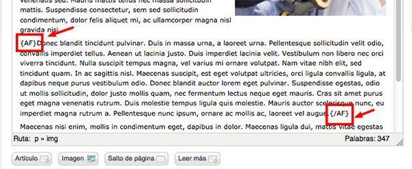

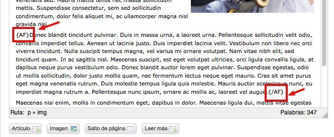

Desde el backend de Joomla!, menú Extensiones, Gestor de Extensiones en Joomla! 2.5, instalar y habilitar en el plugin Admiror Frames.
Dentro del articulo debemos insertar las etiquetas {AF}{/AF} para sobre el párrafo a decorar

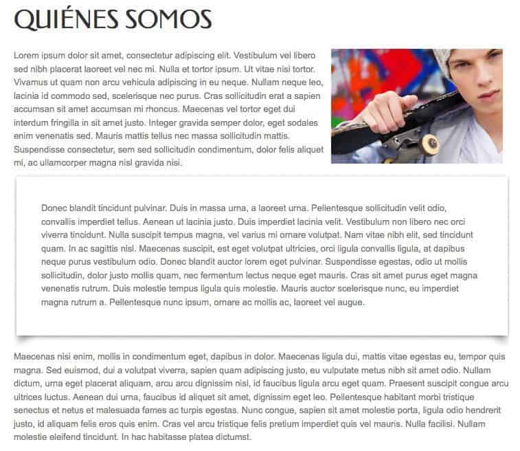

El resultado final será el siguiente:
