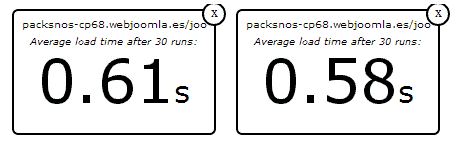

Antes de empezar, mediremos el tiempo de carga de este pack Joomla3:
test velocidad Joomla
Después de un test de 60 cargas de página, obtenemos que el tiempo de carga medio es de 0.595s. Lo que hacemos ahora es aplicar una serie de optimizaciones muy sencillas, para posteriormente volver a medir la mejora que ha habido en el tiempo de carga después de aplicarlas.

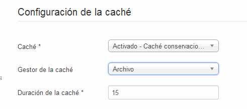

Lo primero que tienes que hacer es habilitar la caché de Joomla. Nos iremos al panel administrativo de Joomla, Sistema > Configuración global > Sistema, y seleccionaremos la opción “Caché conservacional” en el parámetro “Caché”.
cache joomla velocidad
Ya tenemos configurada la caché de Joomla, sigamos…

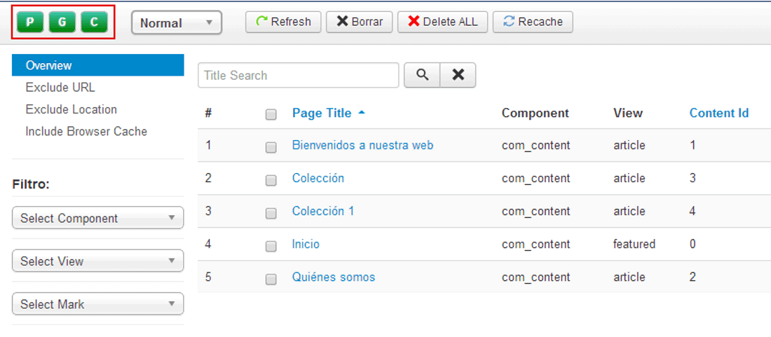

Una vez instalada la extensión, accedemos a Componentes > JotCache para revisar algunas cosas que debemos de tener en cuenta.
Para que JotCache esté funcionando correctamente, los tres indicadores de arriba a la izquierda deben de estar en color verde. Para conseguir esto, tendremos que hacer lo siguiente:

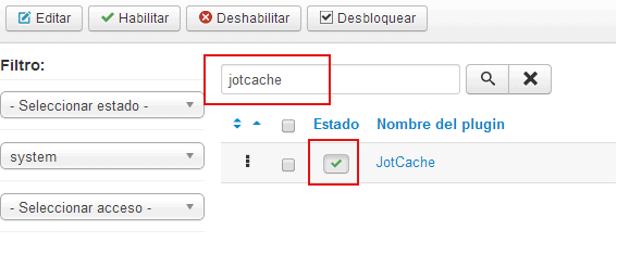

Habilitar plugin JotCache y ponerlo el último de los plugins de tipo “system”
Para ello nos vamos a Extensiones > Gestor de Plugins, y nos aseguramos que el plugin JotCache está habilitado:
configuración plugin jotcache Joomla velocidad

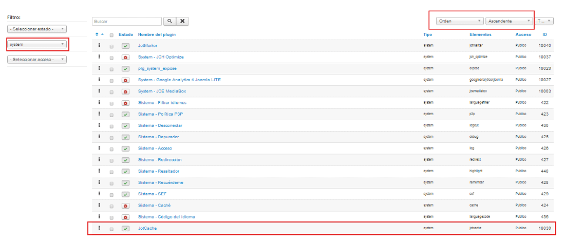

Además de esto, tendremos que ordenar el plugin JotCache, de manera que quede el último de los plugins del tipo “System”. Hacer esto es bastante sencillo, para ello emplearemos el filtro de la izquierda para seleccionar los plugins del tipo “System”, ordenaremos los plugins por el criterio “Orden”, y por último arrastraremos el plugin JotCache con el ratón para situarlo el último de la lista. Fíjate que el orden de los elementos en el panel administrativo de Joomla3 se hace situando el ratón sobre el borde izquierdo del elemento (en este caso el plugin JotCache), y arrastrando arriba o abajo el elemento con el ratón.
Estos dos pasos anteriores son importantes a la hora de configurar de manera adecuada JotCache.

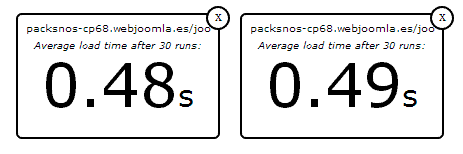

Ahora vamos a medir el tiempo de carga que tarda la misma instalación de Joomla3 después de aplicar estas optimizaciones. Llevamos a cabo el mismo test de 60 cargas de página:
test velocidad joomla optimización
Vemos que en este caso el tiempo medio de carga se ha reducido a 0.485s, lo que supone una mejora del 18.48% con respecto al tiempo de carga del Joomla3 recién instalado.
