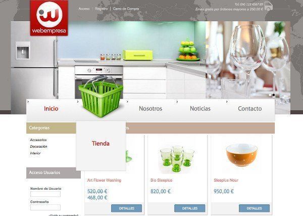

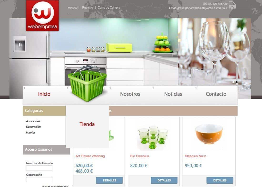

El resto de personalizaciones para componer un menú como el que mostramos en la siguiente captura deberás verlas en el vídeo.
