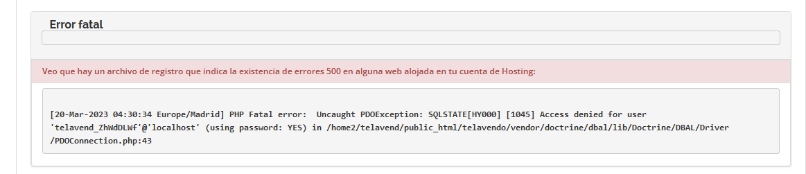

Empecé la instalación desde 0 y ahora no puedo acceder al panel de administración, me aparece página no encontrada,
Admin1
 y solo le doy clic a la dirección que tiene la web en administrador de Cpanel,
RutaAdmin
 Ya intente
1- Renombre la carpeta modules y nada
2- Intente cambiar los datos en la tabla ps_employee y el script que ustedes proveen me da como este error: #1054 - La columna 'diegombaron@gmail.com' en where  clause es desconocida
3- Borre htacces y tampoco soluciono el problema.
Stephan da un problema que no sé solucionar.
errorFatal
Me ayudan por favor.

Hola Mauricio.
Prestashop modifica el nombre de la carpeta del administrador y a cada instalación le asigna un nombre distinto.
Para acceder al administrador:
telavendo.co/admin214zzn8ms
El aviso que muestras es de acceso denegado a la base de dato
Si realizastes modificaciones en la base de datos lo mejor es que empieces de nuevo.
