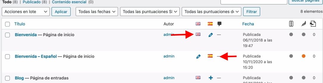

Con polylang puedes añadir las palabras claves, solo tienes que seleccionar el idioma de la página en español o inglés, realizar la traducción y en el apartado de Seo añadir el seo de cada página.
screenshot nimbus capture 2020.11.10 16 25 43
Polylang crea páginas independientes por cada idioma.

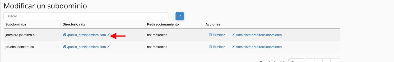

Lo que te indican en el mensaje es que el subdominio y el dominio apunten al mismo sitio, esto lo puedes hacer desde tu cuenta de cPanel -> Subdominios

Para asociar esto debes tener en cuenta que el subdominio y tu sitio web principal tiene que apuntar al mismo sitio a la raiz del del dominio principal.
