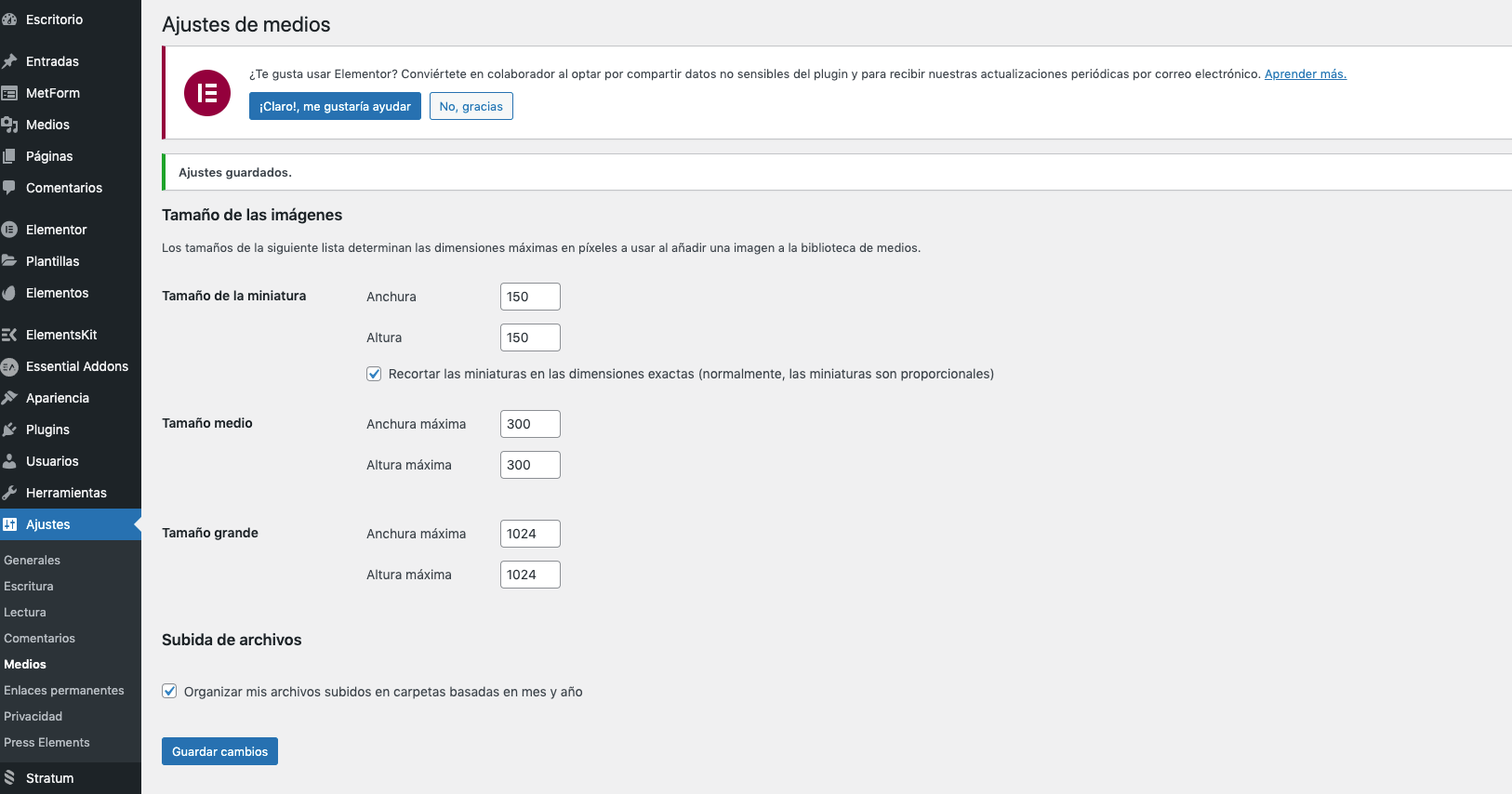

YA accedi a administracion pero no veo la web. solo veo esto:
Captura de Pantalla 2021 04 20 a la(s) 14.28.49
Y ya me meti a "enlaces permanentes " y le di "guardar cambios"
Luego accedo a medios pero no me aparece alguna opcion para aplicar esta indicacion que me das: "En la opción Guardar los archivos subidos elimina la /nueva / de la URL, tiene que quedar una ruta parecida a esto:"
Captura de Pantalla 2021 04 20 a la(s) 14.26.50
Entonces aqui estoy atorado

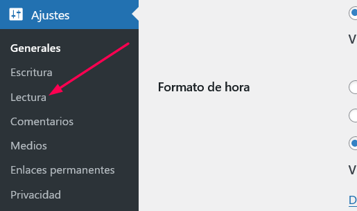

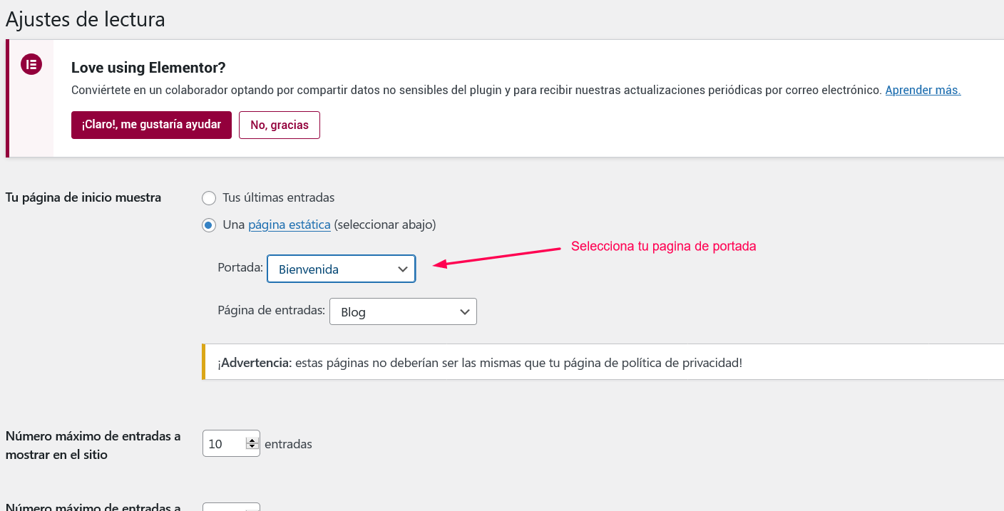

Respuestas: 20071
Hola Juan Benjamin,
En este caso veo que tu sitio web esta cargando en el dominio adecuado de forma correcta ya que si ingresas a la URL Contenido solo visible a usuarios registrados carga el home que haz desarrollado.
El siguiente paso para que al inicio cargue esta pagina es que ingreses a las opciones des Ajustes -> lectura y asignes la pagina elementor-123 como tu pagina estática de portada
Screenshot
Screenshot
Guarda los cambios y verifica si logras ver la pagina como deseas

Respuestas: 144
@karen Listo karen ya quedo muchas gracias.

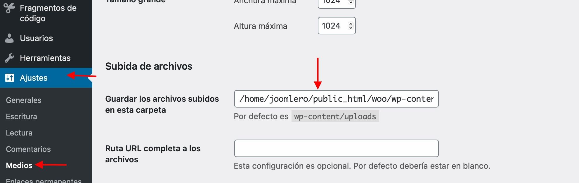

Respuestas: 42239
Hola Juan Benjamin.
Si, tienes que revisarlo y modificar.
Es donde se le indica la ruta que contiene la carpeta Uploads ( donde se almacena las imagenes )
.- Accedes ajustes -> Medios y revisa la ruta que tienes añadida:
screenshot nimbus capture 2021.04.20 15 53 51
Antes cargaría en " /home/fotogra4/public_html/fotografulm.com/nueva/wp-content/uploads "
Y ahora al mover la web tiene que cargar desde " /home/fotogra4/public_html/fotografulm.com/wp-content/uploads ", es decir la carpeta nueva sobra.
Si intentaras subir una imagen tendrías un error ya la carpeta nueva no existe y no Sabra dónde almacenarla.
Respondido : 20/04/2021 1:59 pm
Respuestas: 144
YA lo revise pero no me aparece la opcion "guardar los archivos subidos en esta carpeta", simplemente no aparece, adjunto impresion de pantalla
 Entonces como lo puedo cambiar sino me aparece esa opcion?
Respondido : 20/04/2021 3:19 pm

Respuestas: 144
SI karen gracias, te explico:
Pepe me dice que indique la ubicacion de  "la ruta que contiene la carpeta Uploads" en "guardar los archivos en esta carpeta" (aqui la imagen de el ejemplo que me da):
19142 screenshot nimbus capture 2021 04 20 155351
 pero cuando yo me meto a "ajustes"- "medios", no viene esa opcion para que le indique la ruta (adjunto imagen)
 Justo ahi estoy atorado, si no viene esa opcion entonces como indico la ruta de la carpeta uploads?

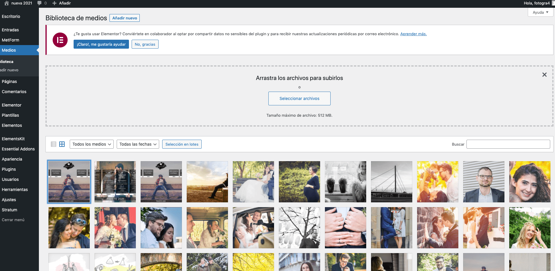

Tambien te mando una captura de como veo mi biblioteca de medios:
Captura de Pantalla 2021 04 20 a la(s) 18.53.01
Respondido : 20/04/2021 4:53 pm
Respuestas: 20071
Hola Juan Benjamin,
Veo que todas las imágenes se encuentran en tu biblioteca de medio, al subir una nueva te genera algún error? si no es así es posible que todo este en orden y no sea necesario modificar algo adicional
Prueba subir una imagen y verifica si al hacerlo no te muestra ningún error, verifica esto y nos comentas como ha ido todo
Respondido : 20/04/2021 4:56 pm
