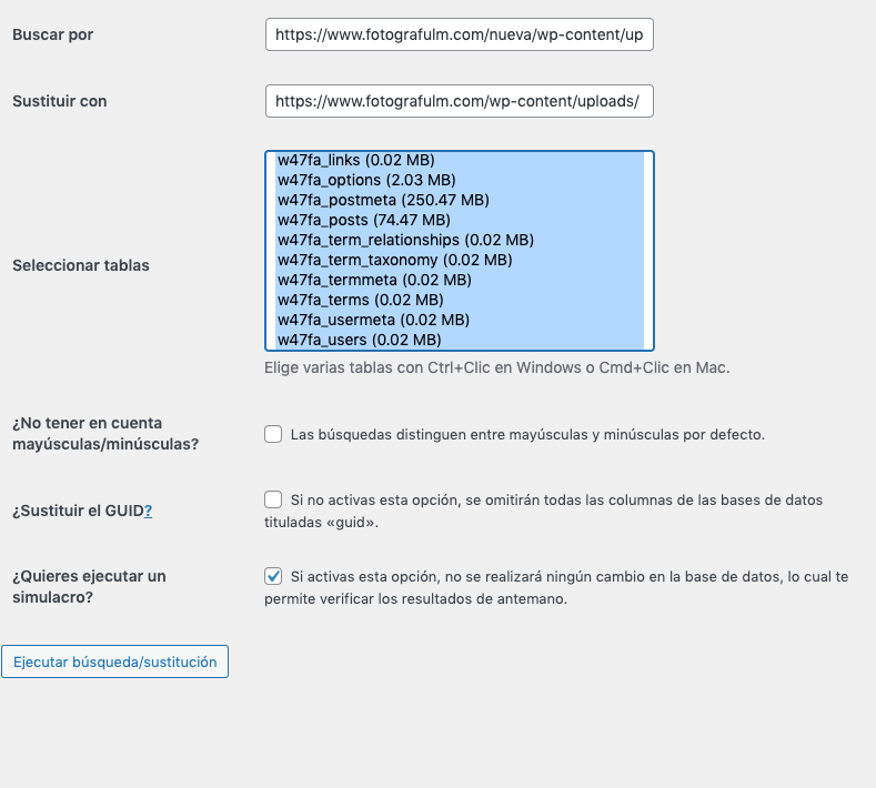

@pepesoler Gracias Pepe, ya baje el plugin y lo tengo listo, solo quiero preguntar antes de darle "ejecutar/sustituir al plugin.   Las url que tengo que cambiar seria asi?:
Buscar por:
https://www.fotografulm.com/nueva/wp-content/uploads/
Sustituir con:
https://www.fotografulm.com/wp-content/uploads/
Y en "seleccionar tablas"?, selecciono todas?
Gracias de antemano

Hola Juan Bejamin,
Es correcto, en este caso debes buscar las rutas viejas y sustituirla por la nueva url sin el directorio "nueva", selecciona todas las tablas para que se haga una búsqueda general de tu base de datos.
PD: Realiza una copia de seguridad del sitio web antes de realizar cualquier cambio, de esta forma si se genera algún error puedes restaurarla -> https://www.webempresa.com/blog/backups-wordpress-en-2-minutos-con-all-in-one-migration.html

Respuestas: 144
Listo Karen, hice  el respaldo y tambien sustitui las url pero no paso nada, en mi web sigue sin fotos: https://www.fotografulm.com/portfoliofu-1/
Captura de Pantalla 2021 04 21 a la(s) 18.24.18
 Ya ejecute el plugin 2 veces, una con la casilla de "Quieres ejecutar un simulacro?" activada y la otra desactivada y es igual, no paso nada. Help please

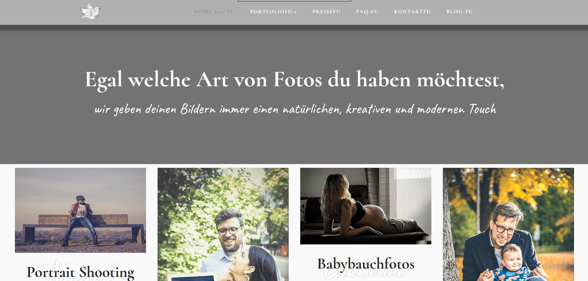

Hola Juan Benjamin,
Veo que en tu sitio web se muestran las imágenes
imagen
Solo veo que en tu slider no se muestran, en este caso prueba editar el slider y añadir las imagenes luego verifica si al guardar los cambios se muestran de forma correcta

Respuestas: 144
@karen Si eso es lo que no entiendo. Desde un inicio  se dejaron de ver las imagenes en todo el sitio menos en la home. por ejemplo este: https://www.fotografulm.com/portfoliofu-1/
Respondido : 21/04/2021 4:57 pm
Usando el plugin tienes que seleccinoar todas las tablas y luego quitar el check de simulacro.
Revisa si te reporta si ha realizado cambios.
Si estas usando Elementor, este plugin serializa los datos, por lo que tendrías que usar su propia herramienta de búsqueda y reemplazo, revisa:
https://docs.generatepress.com/article/replacing-urls-in-elementor/

Respuestas: 144
@jmarreros YA lo hice sin el "check" del simulacro y tampoco funciono. Y si, lo estoy haciendo con elementor, es por eso vdd?

Respuestas: 144
@jmarreros Hola Jhon, listo ya quedo. Lo hice directamente desde elementor.  Una pregunta: Ya puedo eliminar el plugin de "Better search replaces"?
