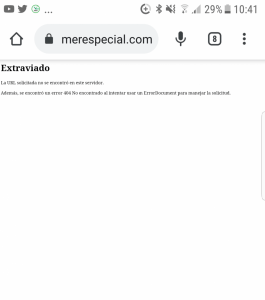

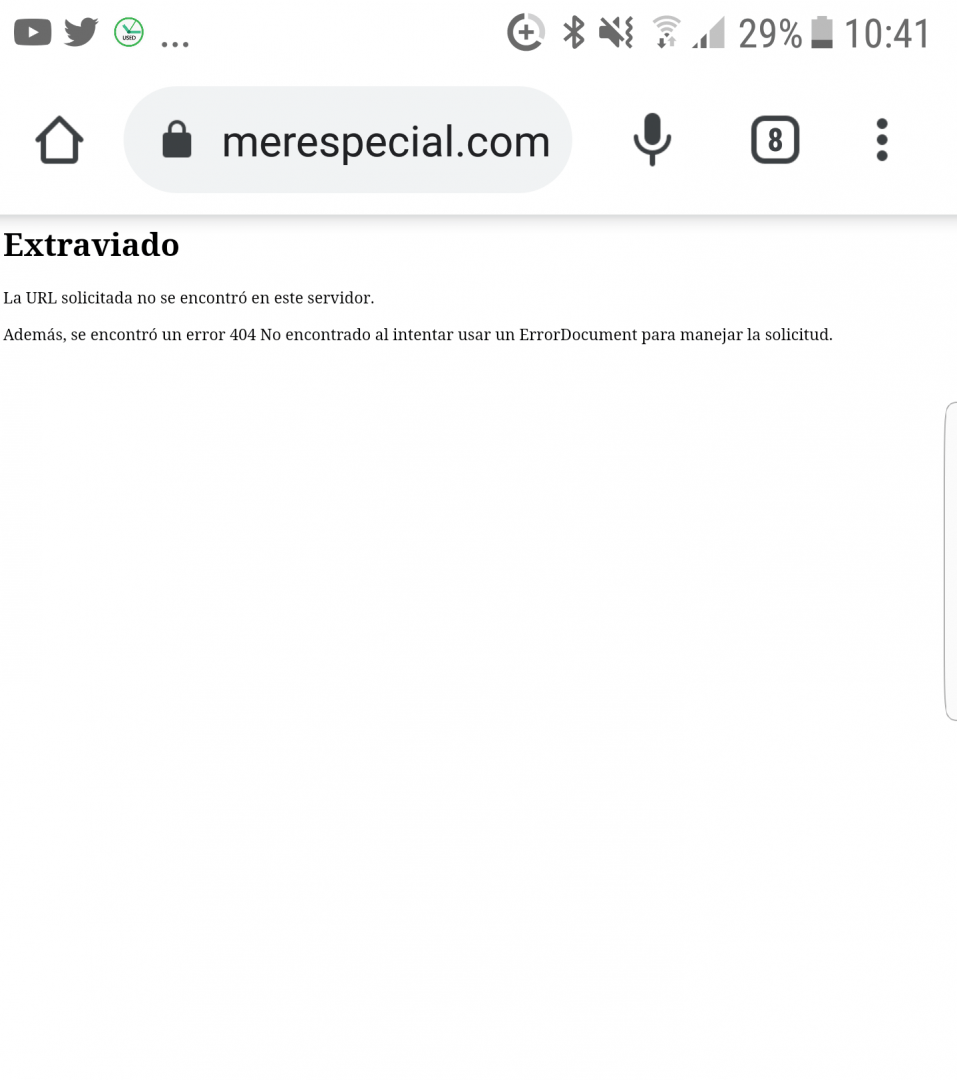

Buenos días. Me puse en contacto a través de un ticket por un problema que estoy teniendo en 9 de las categorías de la web (carnes, entrantes, legumbres, etc.). En el ticket me han comentado lo siguiente que copio y pego a ver si me pueden arrojar un poco de luz:
"Hola, buenos días
He revisado tu cuenta y veo que efectivamente aparecen 404 en varias categorías, por ejemplo en  https://www.comerespecial.com/navidadcarnes
He realizado una prueba eliminando temporalmente el bloque de código para la optimización de errores 404 y compruebo que el resultado es el mismo
A efectos prácticos el filtro que se aplicó el efecto que produce es que tu WordPress ignore la carga de imágenes y otros estáticos rotos, pero no afecta al funcionamiento de las URLs del sitio
Revisando la respuesta, veo que el error lo dispara el propio WordPress, lo que suele indicar un problema de configuración con las URLs amigables
En este caso, te aconsejo consultar en nuestro foro de soporte CMS, donde nuestros técnicos especialistas en WordPress podrán revisarlo
Veo que ya tienes acceso con tu usuario crbm2003@gmail.com, por lo que puedes acceder en cualquier momento desde  https://webempresa.com/foro
Avísanos para cualquier cosa que necesites y en la que podamos ayudarte
Atentamente.
Salvador Gómez"
Quedo a la espera de saber si me pueden indicar lo que debo hacer. Muchas gracias de antemano.

Hola Rosa.
prueba lo siguiente:
.- Accede a ajustes -> Enlaces permanentes.
.- Sin realizan ninguna modificación pulsa en el boton de guardar
Revisa si con eso se soluciona.
Respondido : 02/07/2021 10:57 am
C ROSA reaccionó
Respuestas: 49
@pepesoler muchas gracias. Sí, funcionó. Tengo otra duda con la velocidad de carga. Mejor genero otra consulta, ¿verdad?
