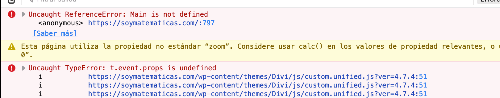

Has realizado cambios o agregado código, ya que veo que se generan errores javascript, ver imagen adjunta.
Veo que estan relacionados con Divi.

Tu página web presenta algunos conflictos en la carga de archivos de Javascript, lo cual puede tener como origen que estés utilizando 2 constructores visuales para construir tu web, lo cual es incorrecto. Veo que tienes el tema de Divi theme, el cual ya incluye su propio constructor visual y, adicionalmente, tienes los plugins de Elementor y Elementor PRO. Tendrás que desactivar los plugins de Elementor y crear tu web únicamente con el constructor de Divi, o en su caso, cambiar de template por alguno compatible con Elementor y entonces crear tu web con este constructor visual. Si sigues trabajando con Divi Theme y con Elementor a la vez ten por seguro que seguirás teniendo problemas todo el tiempo.

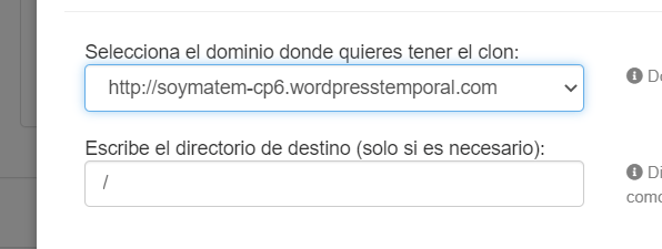

Entonces, podría hacer la clonación en la web que indico en la imagen?
Le doy a clonación y ya está? ¿Después de arreglarlo todo, es sencillo dejar esta dirección como la principal (soymatematicas.com)?
Prefiero tenerlo todo claro, porque tengo dudas.
Gracias. Saludos!

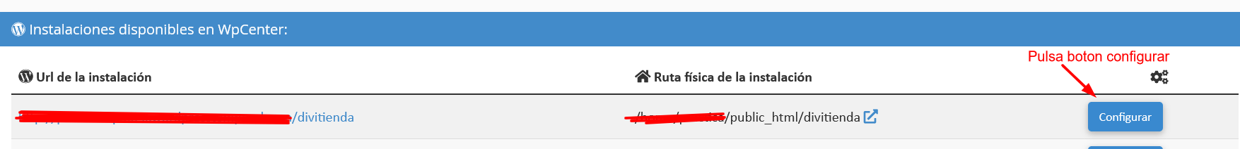

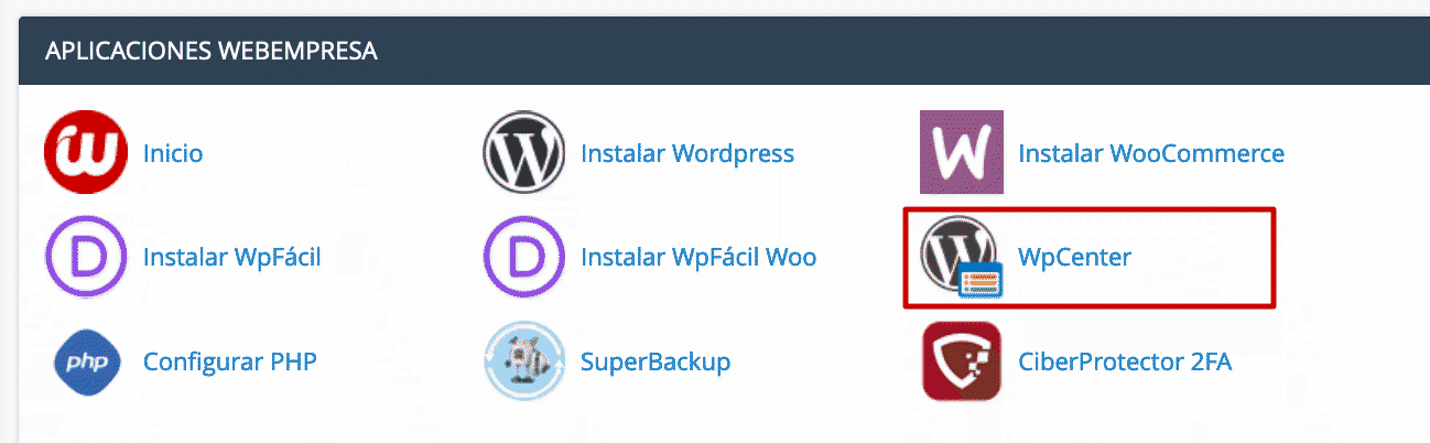

Para clonar lo primero es ingresar a tu cPanel -> Aplicaciones webempresa -> WP-Center
imagen
Una vez pulsen en ello te llevara a una nueva sección donde debes seleccionar el sitio web a clonar

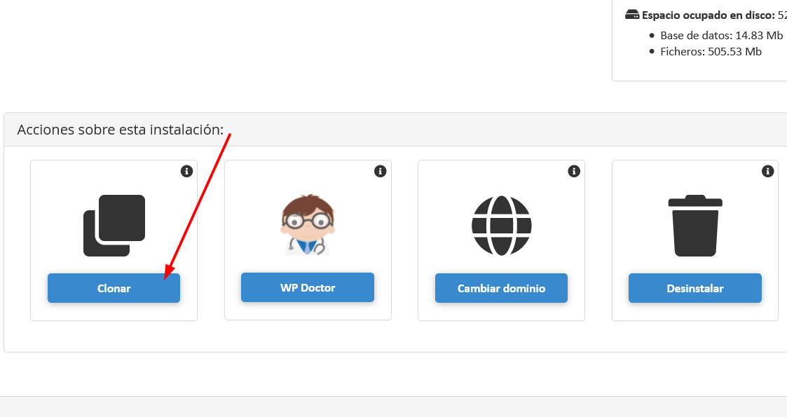

Dentro de la configuración de este dominio pulsa en el botón clonae

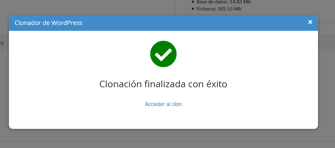

Pulsa en la opción comenzar clonación, una vez se finalice la clonación puedes acceder al sitio con tus mismas credenciales del sitio principal

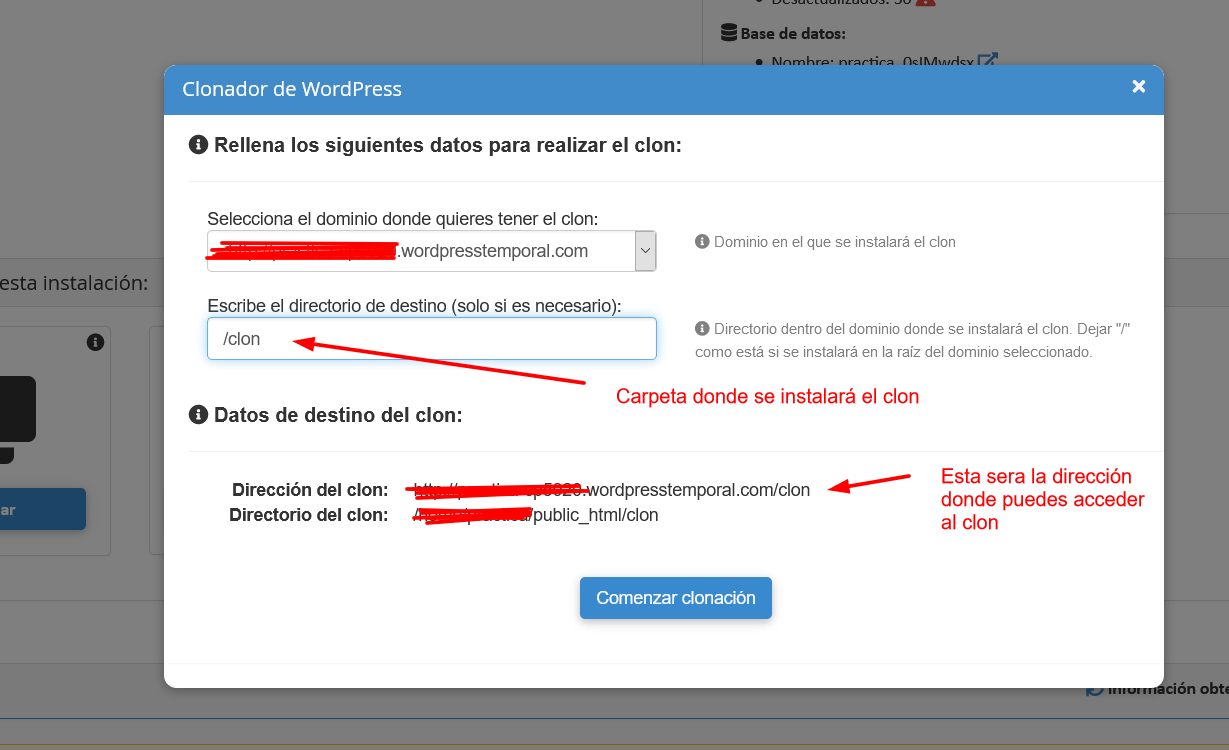

Observa la captura número 3:
13395 Screenshot
Debes especificar el dominio que se usará para el clon, posteriormente indicar el directorio donde se colocarán los archivos de la web.
Por ejemplo, una opción podría ser:
Dominio -> soymatematicas.com
Escribe el directorio destino -> /clon
¿Debo crear un subdominio? ¿una carpeta?
No es necesario, el directorio o carpeta indicado, en el que se colocarán los archivos de la web, lo creará el asistente de manera automática según el nombre que le indiques en el campo "Escribe el directorio destino".
