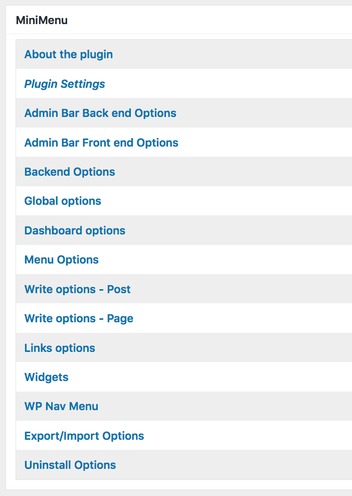

Luego de instalar el plugin Adminimize para WordPress en tu sitio web, la configuración la puedes encontrar en la pantalla de Ajustes > Adminimize, como puedes ver en esta imagen:
Menú plugin Adminimize para WordPress

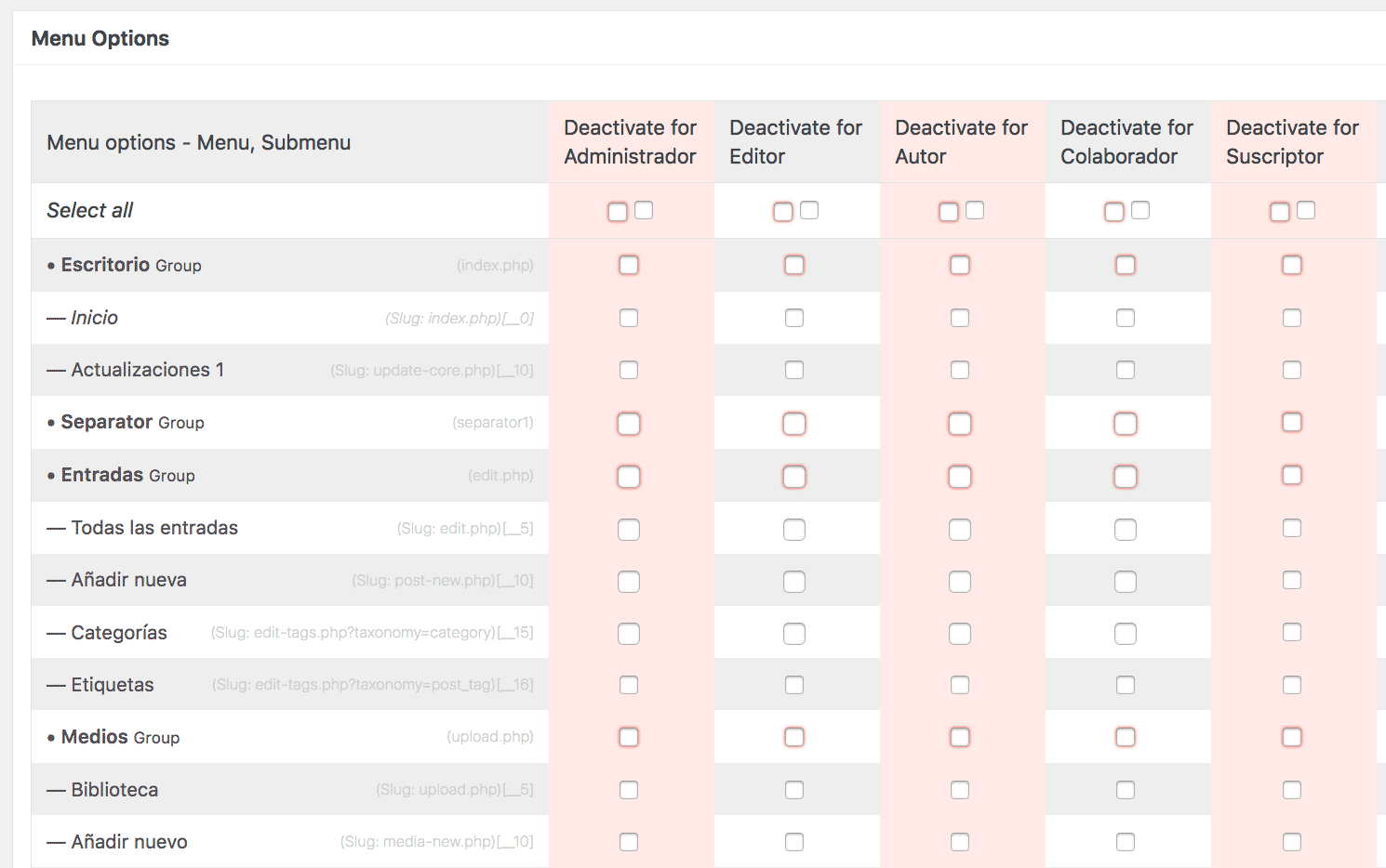

Cada opción que aparece en la pantalla anterior lleva a una determinada sección en la misma página, por ejemplo para Opciones de Menú veremos algo similar a lo siguiente:
Configuración para ocultar opciones en la administración de WordPress
Como verás, tenemos todas las opciones de configuración de menú y submenús que puedes ocultar para los roles que tienes creados tu sitio web.

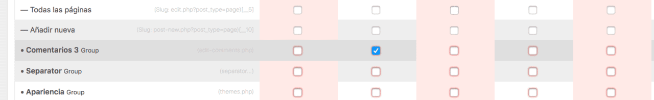

Por ejemplo, si queremos ocultar la opción de comentarios para los editores, entonces esta sección quedaría como se muestra en la siguiente pantalla (no olvides guardar los cambios):
Ocultar opcion menú comentarios en WordPress

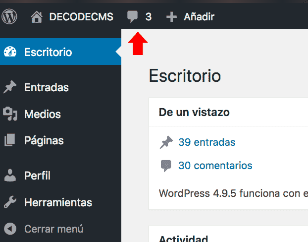

Un usuario editor, por defecto en WordPress, sí puede ver los comentarios, sin embargo con la configuración que has guardado en el plugin Adminimize para WordPress, ahora ya no será posible que un usuario con permiso de editor vea esta opción de menú de comentarios.
No obstante, aún te aparecerá el icono de comentarios en la parte superior del panel de control, tal como se aprecia en la siguiente imagen:
Ocultar icono comentarios en WordPress

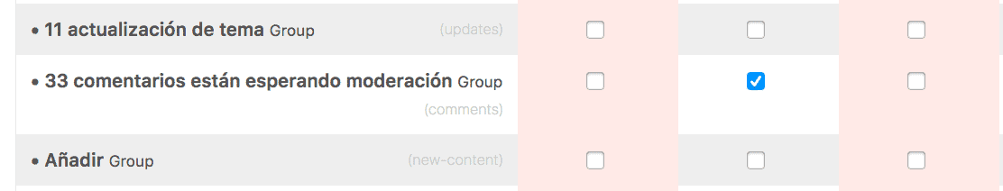

Para corregir esto último, nos dirigimos a la sección de Admin Bar Back end Options, ubicamos la opción de comentarios que requieren moderación y luego desactivamos esta opción para el editor (como siempre, no olvides guardar los cambios ).
Desactivar opción moderación comentarios
Si ahora ingresamos nuevamente como usuario editor, podrás comprobar que ya no se nos muestra el botón de comentarios.

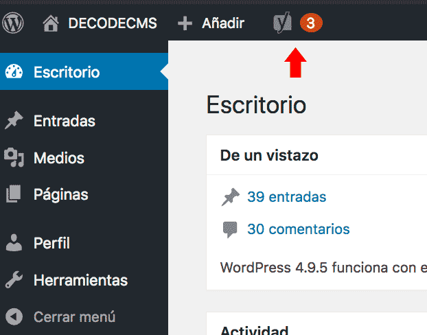

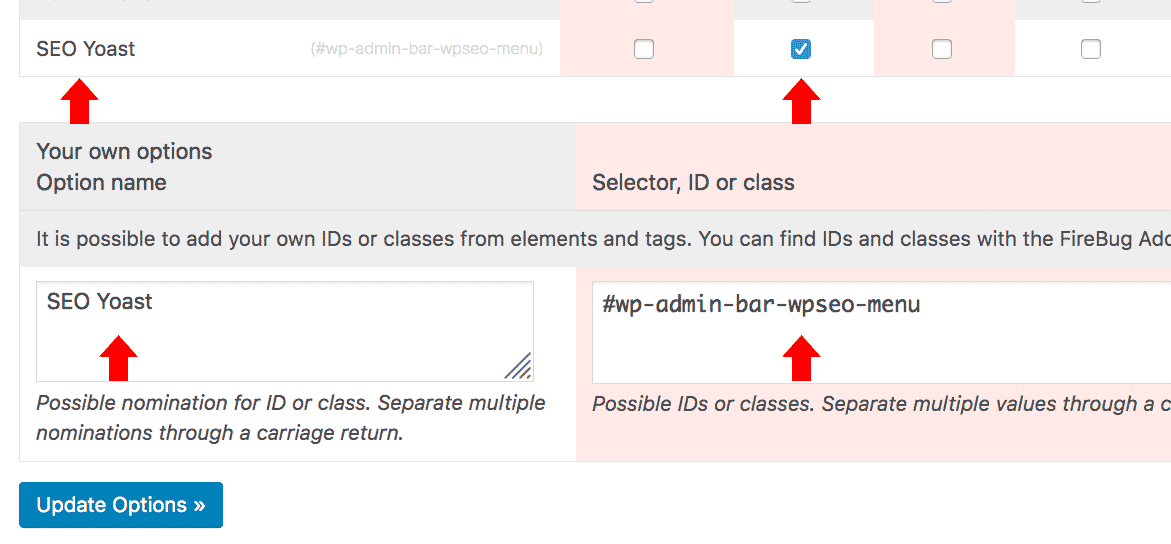

En la siguiente imagen vemos que tras instalar el plugin “SEO by Yoast” se ha creado un ícono en la parte superior.
Icono de SEO by Yoast
Si quieres ocultar este icono puedes agregar una opción personalizada en Adminimize. Tendrías que localizar el ID o la Clase HTML que tiene el elemento que quieres ocultar, similar a como cuando haces modificaciones CSS a un theme WordPress.
Para localizar estos elementos usualmente usarás el Inspector de código de tu navegador. Para nuestro ejemplo usaremos el ID del elemento HTML, quedando de la siguiente forma:
Ocultar opciones personalizadas en WordPress
Con en los anteriores ejemplos, ocultamos el icono del plugin SEO by Yoast en el dashboard de WordPress.
