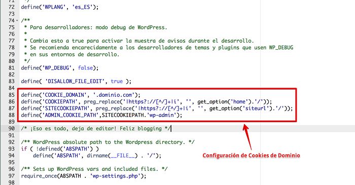

define('COOKIE_DOMAIN', '.dominio.com'); define('COOKIEPATH', preg_replace('|https?://[^/]+|i', '', get_option('home').'/')); define('SITECOOKIEPATH', preg_replace('|https?://[^/]+|i', '', get_option('siteurl').'/')); define('ADMIN_COOKIE_PATH',SITECOOKIEPATH.'wp-admin');

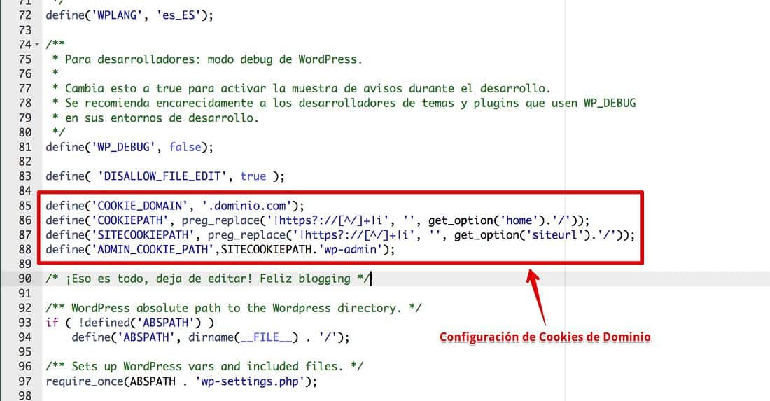

¿Donde es recomendable añadir este grupo de constantes?, pues precisamente debajo de los defines de multisitio, justo antes de:
/* ¡Eso es todo, deja de editar!, Feliz blogging. */
Configuración de cookies en wp-config.php
Haz clic en la imagen para ampliarla
Con esta declaración de constantes para cookies se deja de usar la misma cookie para los diferentes dominios utilizados en la red de sitios, estableciendo una para cada sitio de la red y evitando bucles de redirecciones que no concluyen.
