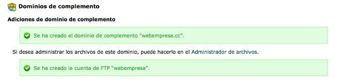

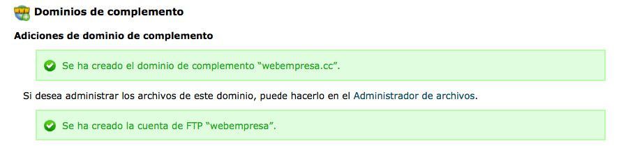

Para cada dominio adicional que añadas en tu Hosting, en el proceso de alta de ese nuevo dominio, WePanel te pide que indiques los datos de FTP que ese dominio utilizará.
El resultado es informado en WePanel, indicándote que además de añadir el dominio como Dominio Adicional o de complemento adicionalmente ha sido creada la cuenta de FTP para este dominio con los datos facilitados durante el proceso.

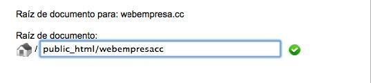

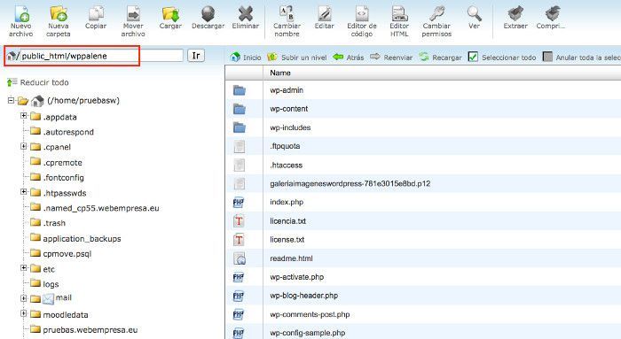

La nueva carpeta se creará dentro de la carpeta raíz del sitio Web.

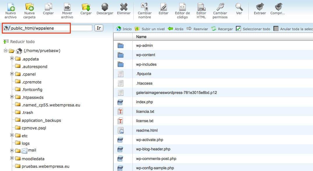

Cuando se acceda por FTP con la cuenta creada para el dominio adicional se estará accediendo a la que contiene los archivos de la web asociada a dicho dominio adicional o de complemento, por ejemplo /public_html/dominioadicional y no será posible salir de esta carpeta hacia un nivel superior, por ejemplo /public_html solo hacia carpetas de nivel inferior dependientes de esta carpeta.
crear cuentas ftp
Con este proceso garantizamos que la carpeta que gestionaremos desde la nueva cuenta de FTP asociada al dominio adicional es la que contenga la instalación de ese dominio adicional y no /public_html.
De esta forma aislamos la gestión de esta instalación solo a la cuenta de FTP creada y evitamos que desde la misma cuenta de FTP se pueda acceder a otras instalaciones, en otras carpetas, en el mismo Hosting, asociadas a otros dominios o al dominio principal.

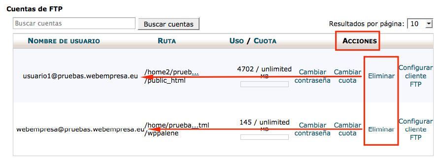

Desde el panel de Hosting (WePanel) en el apartado Archivos, Cuentas de FTP una vez que accedemos encontramos la cuentas creadas y en la columna Acciones diponemos de la opción Eliminar.
crear cuentas de ftp

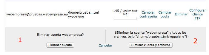

Hacemos clic en Eliminar y prestamos mucha atención a los dos botones que nos presenta la acción de eliminación de una cuenta de FTP.

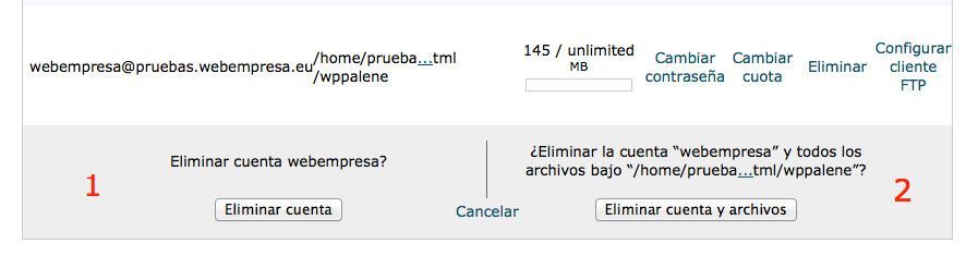

  1. Elimina únicamente la cuenta de FTP, respetando archivos de la carpeta asociada a esta cuenta y al dominio correspondiente
  2. Elimina la cuenta de FTP y la carpeta y archivos de FTP asociados al dominio.
Lo adecuado es escoger la opción 1, es decir, eliminar únicamente la cuenta de FTP y no la instalación que tengas asociada al dominio adicional, ya que probablemente no es lo que quieres hacer.
Si por alguna circunstancia ese dominio adicional lo tienes (por error o desconocimiento) asociado a la carpeta principal /public_html, estarás eliminando la carpeta /public_html completa con todos los archivos o instalaciones adicionales que tengas instalados.

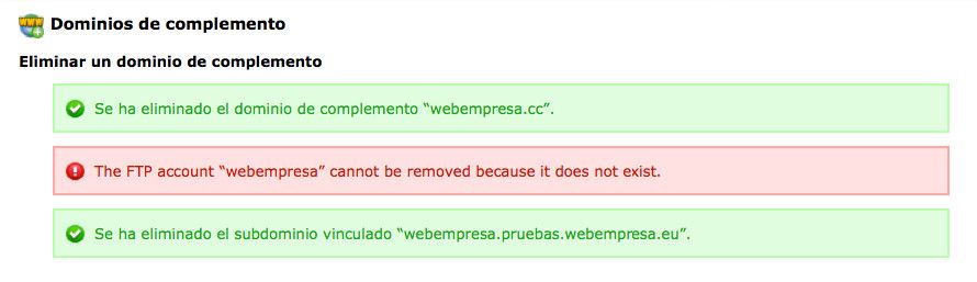

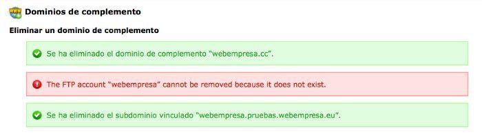

Cuando se elimina un dominio adicional o de complemento, si no existe ninguna cuenta de FTP asociada a dicho dominio, WePanel te informa en el proceso final de eliminación de un dominio adicional, indicándote si existen o no cuentas de FTP para ese dominio.
