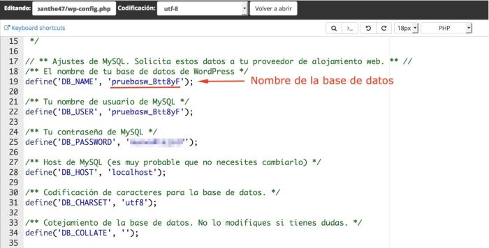

Los datos de la base de datos se guardan en el archivo wp-config.php en los campos:
Base de datos en wp-config.php
(Haz clic en la imagen para ampliarla)
Si eliminas la carpeta de la web adicional antes de consultar en el archivo indicado cual es el nombre de la base de datos y del usuario de la base de datos, luego tendrás más dificultades para saber qué base de datos eliminar.
Por eso lo recomendable es siempre primero comprobar qué base de datos es la asociada a la web a eliminar, y una vez lo sepas la eliminas y luego eliminas los archivos y carpetas -mejor la carpeta completa- de la web.

  2. Navega hasta la carpeta /public_html y edita el archivo wp-config.php
  3. Anota el nombre de la base de datos y usuario de la base de datos.
