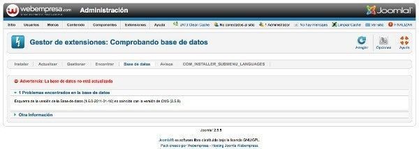

JInstaller: :Instalar: Error SQL DBEs común, principalmente entre usuarios noveles, encontrarse con errores durante tareas de mantenimiento o actualizaciones de versiones, en el backend, que no siempre tienen claro como resolver, o no encuentran la documentación adecuada para hacer frente de forma sencilla, este tipo de problemas.

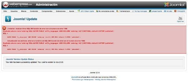

Uno de ellos es el causado por las actualizaciones de Joomla desde el backend, utilizando la opción del menú superior “Componentes”, “Actualizar Joomla!” que aún realizando correctamente su cometido, envía respuestas al usuario en forma de avisos (warnings) informando de algún inconveniente durante el proceso de actualización a una versión nueva estable.

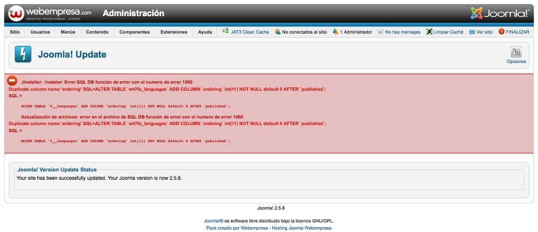

En este caso el error que obtenemos al tratar de actualizar, desde la funcionalidad del menú indicada, Joomla a su última versión estable podemos encontrar avisos como “JInstaller: :Instalar: Error SQL DB función de error con el numero de error 1060” que nos alertan de que algo sucedió que debemos corregir para poder continuar.
El error en cuestión es:
Duplicate column name ‘ordering’ SQL=ALTER TABLE `w47fa_languages` ADD COLUMN `ordering` int(11) NOT NULL default 0 AFTER `published`;
SQL =
ALTER TABLE `#__languages` ADD COLUMN `ordering` int(11) NOT NULL default 0 AFTER `published`;
Actualización de archivos: error en el archivo de SQL DB función de error con el numero de error 1060
SQL =
Este error se produce cuando se trata de actualizar de una versión de Joomla 2.5.0 a 2.5.8 (o desde versiones intermedias) respectivamente y se arrastran problemas o errores en tablas de la base de datos o se encuentran duplicidades en las mismas que afectan a la estructura.
Este error se encuentra también documentado en la documentación oficial de Joomla (en ingles).

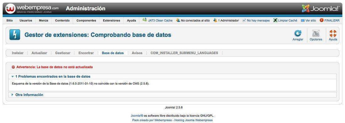

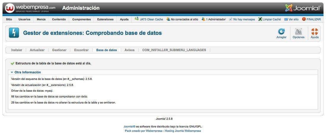

La solución es sencilla:
  • Gestor de Extensiones
  • Base de datos
  • Reparar
Gestor de Extensiones: Comprobando base de datos

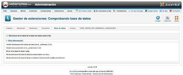

Obtenemos el siguiente resultado:
Estructura de la tabla de la base de datos está al día.

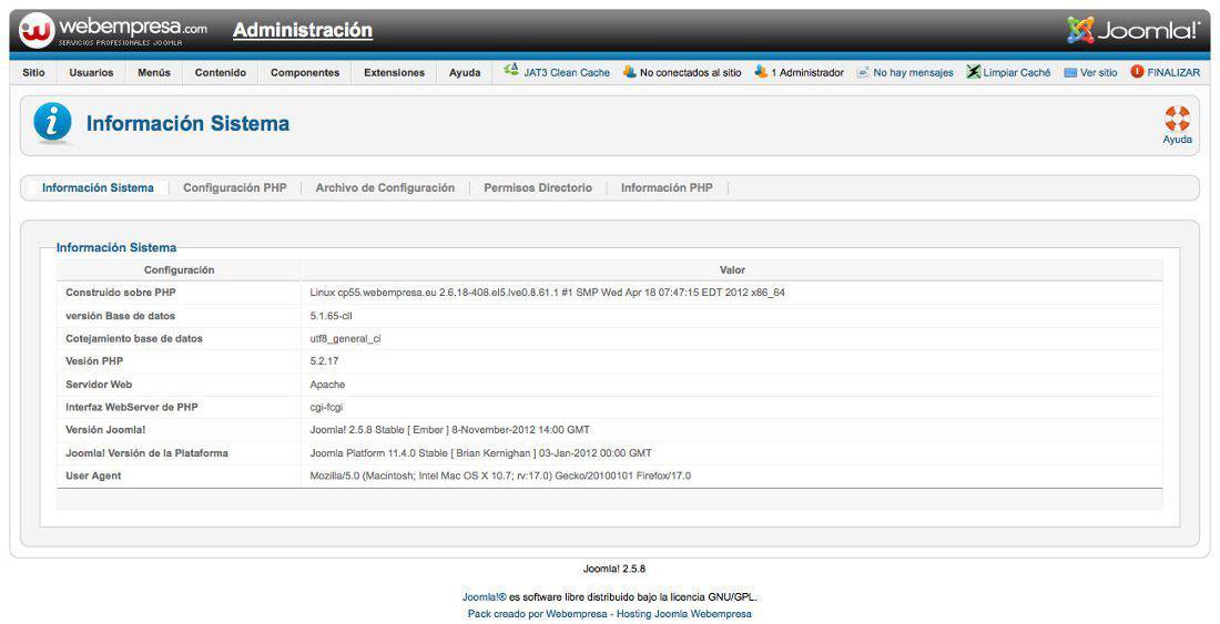

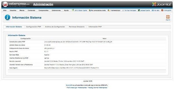

Tras la corrección podemos verificar simplemente mirando el footer del backend que estamos utilizando la versión estable 2.5.8 ( o la que corresponda al momento contractual), o bien consultando en Sitio, Información Sistema:
