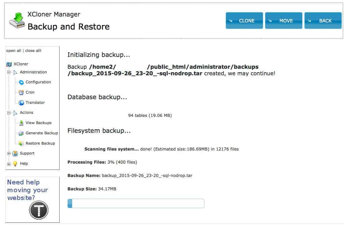

Lo normal cuando realizas copias de seguridad con XCloner es ver el proceso en pantalla de forma correcta y sin contratiempos.
Backup normal con XCloner

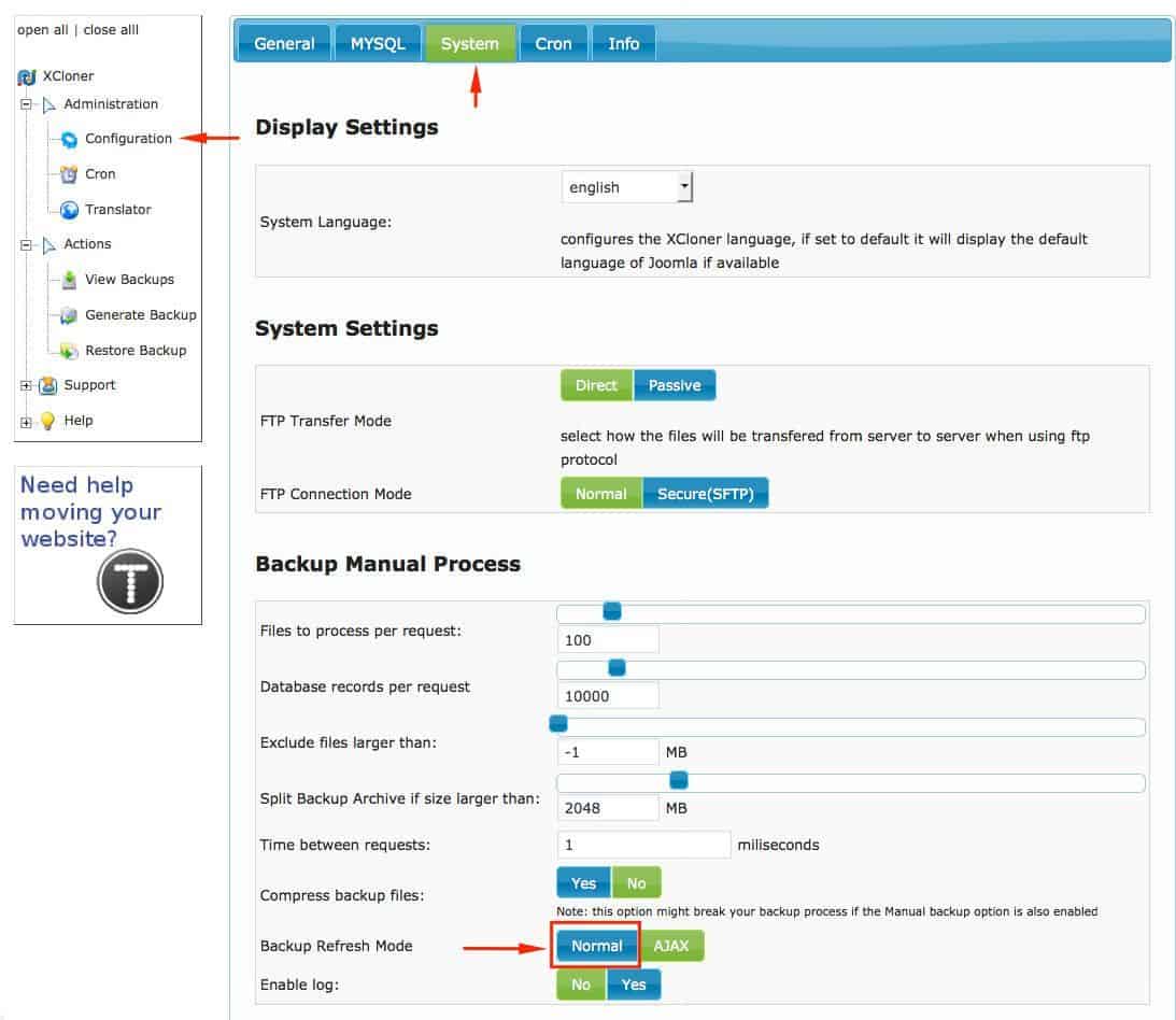

Solucionando el error:
  1. Accede a Plugins, Xcloner
  2. En el menú izquierdo de XCloner accede a Administration, Configuration.
  3. En la pestaña System ve al apartado Backup Manual Process.
  4. Activa la opción Backup Refresh Mode: Normal.
  5. Haz clic en el botón superior derecho Save.
  6. En el menú izquierdo de XCloner accede a Actions, Generate Backup.
  7. Haz clic en el botón superior derecho Continue.
  8. Espera que la copia concluya.
  9. Concluida la copia haz clic en el enlace inferior de esa pantalla.
  10. Descárgalo a tu ordenador (1).

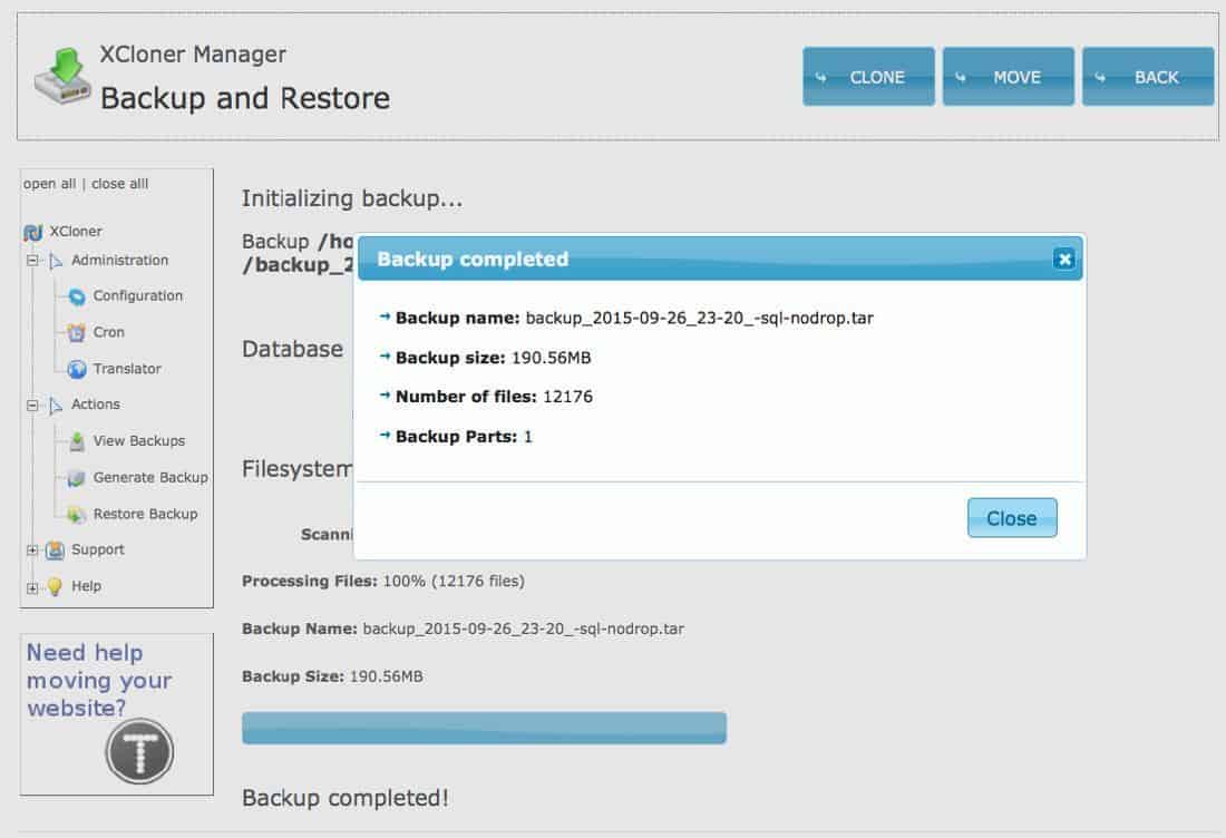

    Si este modo de copia de seguridad te ha dado buen resultado y no se han presentado errores en el proceso, puedes probar a activar de nuevo la opción AJAX en System, Backup Manual Process, Backup Refresh Mode: AJAX y lanzar de nuevo una copia de seguridad.
    El resultado debería ser similar a este:
    Cambiar configuración de backups de Normal a Ajax
