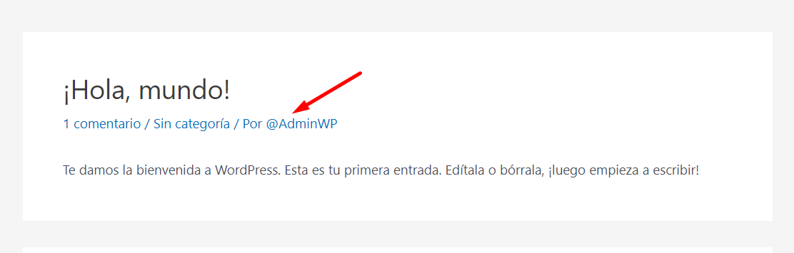

Tal como hemos mencionado ya al inicio de este artículo, WordPress por defecto siempre asignara como autor al usuario que haya creado el contenido correspondiente, si solo existe un usuario el cual debe ser el administrador del sitio no es posible eliminarlo, sin embargo, lo que si podemos hacer es ocultarlo.

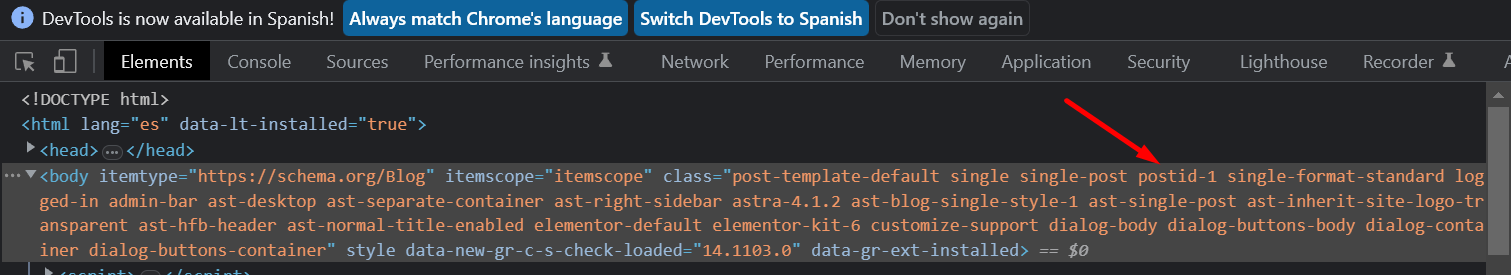

Primero desde el inspector vamos a ubicar la clase de la entrada que usaremos de ejemplo, debemos considerar que esta acción no es igual para todos los casos, pero la ubicación de la clase debería ser siempre la misma.
Viendo la entrada en cuestión vamos a ir al inspector y vamos a buscar en la etiqueta “body” una clase que determine el post ID.
ocultar-autor-01
La cual corresponde a “postid-1”, podemos identificarla, ya que se encuentra enumerada.

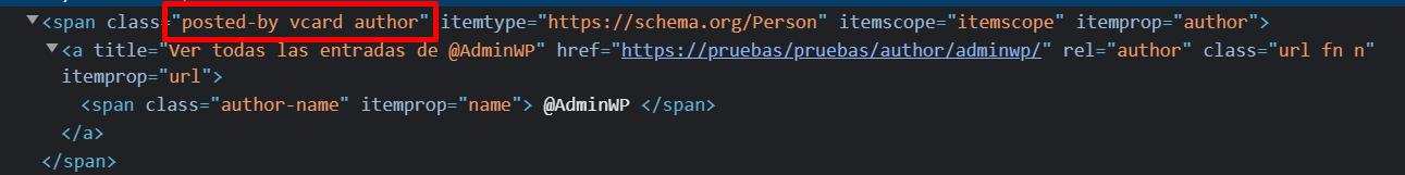

Ahora nos toca ubicar la clase del elemento que contiene el metadato del autor, para ello desde el inspector ubicamos el elemento y visualizamos su estructura.
ocultar-autor-02
Ya presente el elemento podemos ver cual es la clase que tiene asignada.
ocultar-autor-03
En este caso tenemos para escoger que clase queremos utilizar para aplicar nuestros estilos CSS, sin embargo, debemos tener presente que las clases pueden estar asignadas a múltiples elementos, por lo que para esta ocasión solo tomaremos la clase “author”.

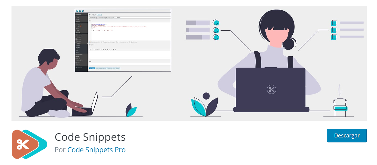

Para agregar este código personalizado a nuestro sitio en WordPress podemos hacerlo modificando directamente el archivo de functions.php que se encuentra en el directorio de nuestro tema activo o bien podemos utilizar un plugin que nos ayude a gestionar cualquier fragmento de código sin arriesgar la integridad del sitio, hay varias opciones pero una de las mas utilizadas es Code snippets.
ocultar-autor-04
(Visita el plugin haciendo clic en la imagen ↑)

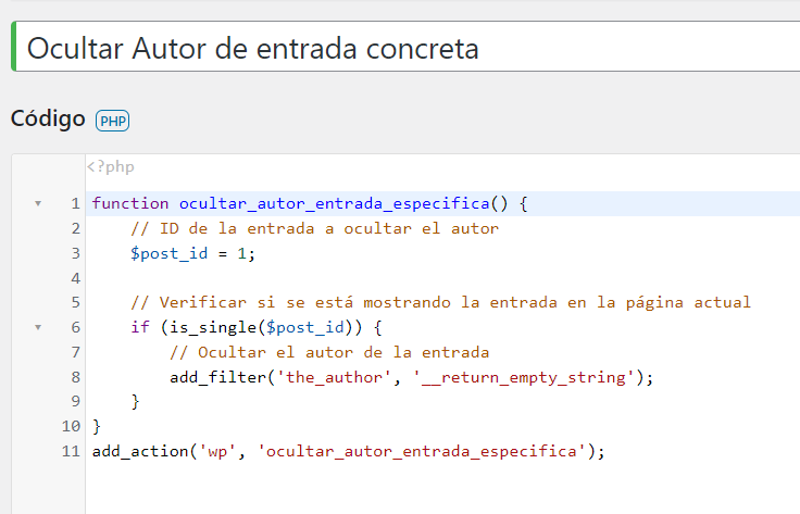

Una vez instalado el plugin vamos a crear un nuevo fragmento de codigo con la siguiente sintaxis.
ocultar-autor-05
function ocultar_autor_entrada_especifica() {
    // ID de la entrada a ocultar el autor
    $post_id = 1;
    // Verificar si se está mostrando la entrada en la página actual
    if (is_single($post_id)) {
        // Ocultar el autor de la entrada
        add_filter('the_author', '__return_empty_string');
add_action('wp', 'ocultar_autor_entrada_especifica');
Donde en el apartado de $post_id debemos colocar el número del ID de la entrada o página que queramos que se oculte el autor

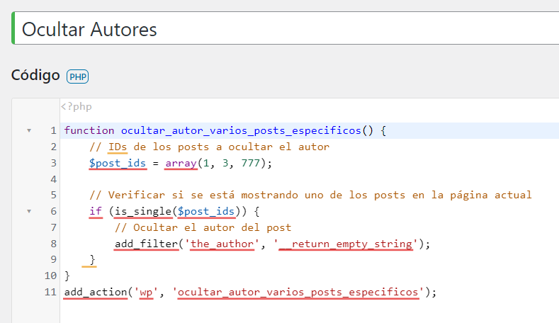

También existe el caso que queramos ocultar el autor en múltiples páginas o entradas, pero no en todas a lo largo del sitio, así que podemos utilizar una variante del código antes presentado.
ocultar-autor-06
function ocultar_autor_varios_posts_especificos() {
    // IDs de los posts a ocultar el autor
    $post_ids = array(1, 3, 777);
    // Verificar si se está mostrando uno de los posts en la página actual
    if (is_single($post_ids)) {
        // Ocultar el autor del post
add_action('wp', 'ocultar_autor_varios_posts_especificos');
Donde por medio de un array vamos a poder delimitar separado por comas cada ID de cada entrada o página donde queramos que no aparezca el autor.

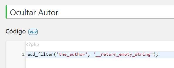

Por otra parte, también por medio de código podemos lograr este cometido, modificando y simplificando considerablemente el fragmento de código antes presentado, por ejemplo:
ocultar-autor-07

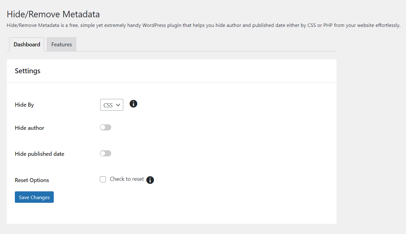

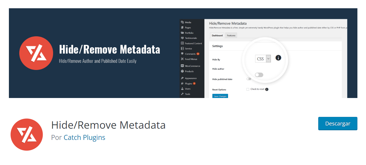

Para todos aquellos que no se sienten cómodos utilizando códigos hay una solución más para ustedes, el plugin “Hide/Remove Metadata” Plantea opciones simples para ocultar por completo el autor de todo el sitio, vamos a revisarlo.
ocultar-autor-08
Una vez instalado desde las opciones del área de administración, en las herramientas veremos la opción disponible de “Hide/Remove Metadata”.
La pantalla de configuración es sencilla, solo nos mostrará los metadatos que podemos ocultar que en este caso son la fecha de publicación y, por otra parte, el autor, justo el que nos interesa.
Además tenemos dos métodos que pueden ser aplicados, bien sea por PHP o por CSS.
ocultar-autor-09
El plugin debería de funcionar en la mayoría de los casos, pero no se puede garantizar compatibilidad con todos los temas existentes, de no funcionar siempre es posible aplicar los métodos antes mencionados o bien revisar las opciones que brinda el tema en concreto, ya que varios de ellos permiten gestionar como se visualizan los metadatos en las entradas.
