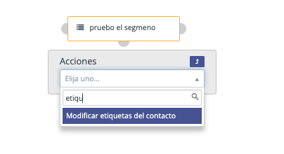

El primer paso que debes seguir es acceder a Campañas desde el menú Mautic. Puedes crear una nueva campaña o bien editar alguna campaña que ya tengas creada.
En el Constructor de campaña, debes elegir la fuente del contacto. Seleccionar Segmento del contacto o Formularios de campaña como Fuente de contacto.
Los pasos a seguir a partir de ese punto, son los mismos en ambos casos. Debes seleccionar  Acción.

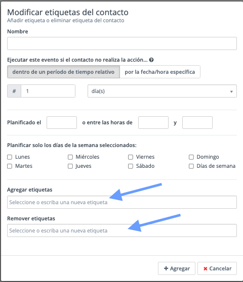

En la siguiente pantalla selecciona, Modificar etiquetas del contacto.
De ese modo llegas a una pantalla en la que puedes indicar qué etiquetas quieres añadir o eliminar cuando un contacto llegue a ese paso de la campaña.
Si has indicado las etiquetas a través de formulario, cada vez que se envíe ese formulario, la etiqueta del contacto se va a ajustar automáticamente.

Desde esa pantalla, vas en la zona superior a la pestaña Eventos y eliges la opción Modificar etiquetas del contacto.
De ese modo, cuando un usuario alcance 30 puntos puedes etiquetarlo para, más adelante, ofrecerle un descuento o hacer alguna acción en concreto con ese grupo de clientes.
La pantalla que ves al elegir Modificar etiquetas del contacto es la misma que vimos anteriormente en el apartado de gestión de etiquetas a través de una campaña. Desde esta pantalla puedes añadir nuevas etiquetas a los contactos que han conseguido esa puntuación o eliminar alguna de las etiquetas que tuvieran asignadas anteriormente.
