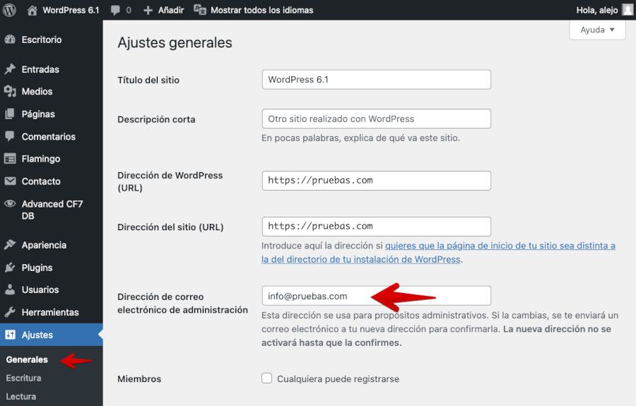

Lo primero es revisar que en Ajustes ➜ Generales tengas la cuenta de correo bien escrita y que exista, no vaya a ser que un pequeño error tipográfico acabe siendo la causa del problema, o que escribiste en la instalación de WordPress una cuenta de email, pero luego se te olvidó crearla en el Panel de Hosting ➜ Correo electrónico y entonces nunca llegarán a enviarse los mensajes al no existir la cuenta y serán desechados por el servidor de correos de tu Hosting.
Cuenta de correo en Ajustes Generales de WordPress

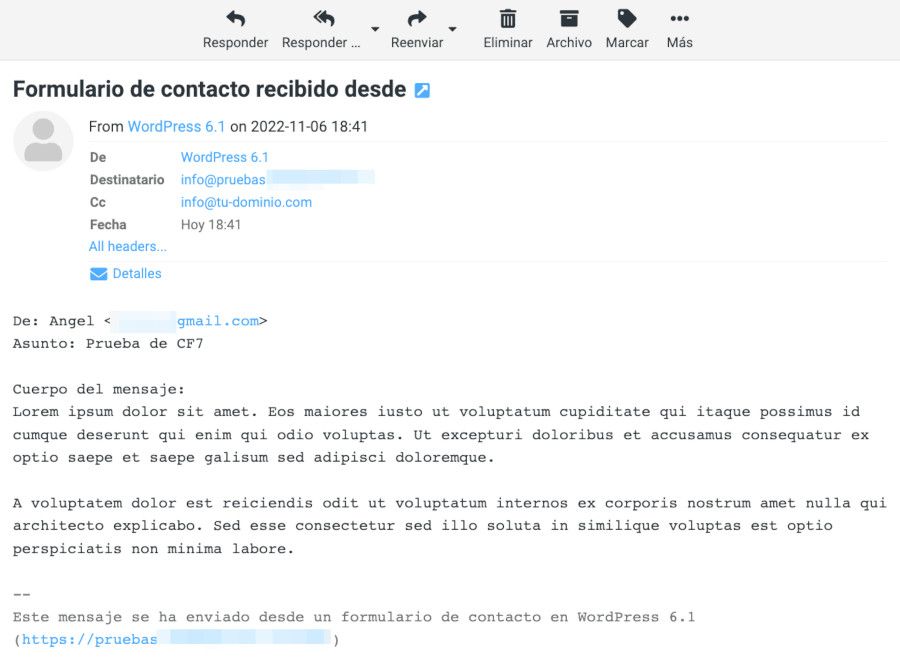

A partir de aquí, si todo está bien configurado en WordPress, puedes optar por realizar una prueba de envío de correo desde WordPress hacia una cuenta de email externa, preferiblemente de Gmail, Hotmail o un cliente de correo en el que habitualmente si recibas correo, pero que no sea del dominio de tu sitio web.
Esta prueba de envío la puedes realizar rellenando por ejemplo el formulario de contacto y luego verificando si te llega al correo de destino que tengas configurado en los ajustes de WordPress, o del plugin, ya que algunos plugins de formularios permiten indicar una dirección de correo específica.
Si todo está correcto, debería llegarte dicho email generado desde el formulario de contacto del sitio web.
Prueba de recepción de email procedente del Formulario de Contacto

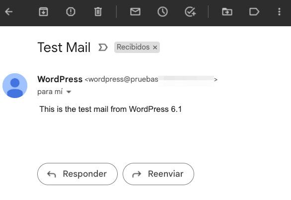

Lo instalas, activas y localizas en Herramientas. Escribes tu email o el email donde quieres recibir una comprobación de que se envían, haces clic en Guardar cambios y ¡listo!, el correo sale de tu servidor y teóricamente será enrutado hacia el servidor de correo del destinatario, para que lo encuentre en su INBOX.
Prueba de correo recibido procedente de WordPress
Si estas pruebas han sido correctas entonces desde tu sitio es posible enviar correos electrónicos a tu cuenta de administrador y a otras cuentas de correo configuradas, de clientes, de compradores, de usuarios registrados o de lo que sea que utilices en tu web que requiera el envío de correos.

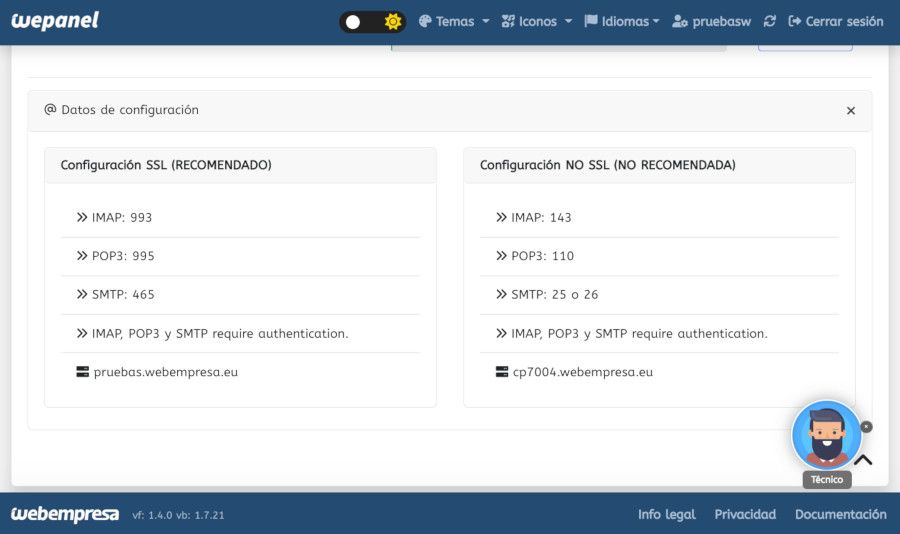

Los datos de SMTP puedes obtenerlos de tu Hosting desde wePanel (de Webempresa) ➜ Correo electrónico ➜ Cuenta de email a configurar para SMTP ➜ Opciones ➜ Datos de configuración.
Datos de configuración de la cuenta de correo en wePanel

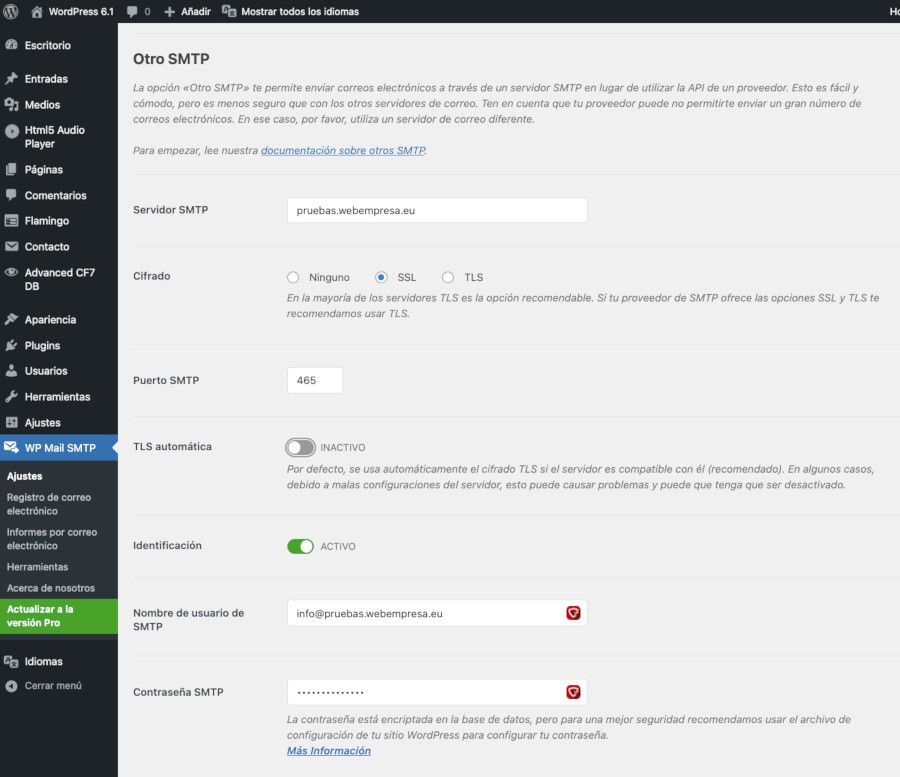

Luego, desde el plugin WP Mail SMTP, vas a Ajustes ➜ General ➜ Correo ➜ Servicio de correo electrónico y seleccionas Otro SMTP. Eso desplegará varios campos de configuración del correo SMTP justo debajo.
Datos de configuración de la cuenta de correo en el plugin de SMTP

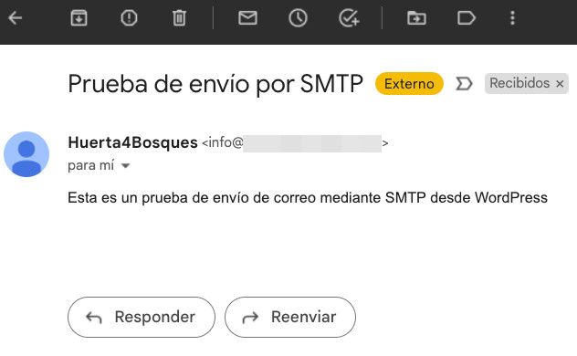

Es conveniente que tras guardar los datos aportados en los ajustes del plugin realices una prueba de envío de correo vía SMTP. Lo puedes hacer desde la pestaña superior Correo de prueba que incluye el plugin, hacia una cuenta de Gmail u otro servicio de correo externo para comprobar que se realiza correctamente.
Prueba de envío de email por SMTP con el plugin WP SMTP en WordPress
Tras realizar la prueba de envío, verifica la recepción del mismo en la bandeja de entrada de la cuenta utilizada en la prueba para ver si se ha recibido dicho correo.
Prueba de envío de email por SMTP con el plugin WP SMTP en WordPress correcta
