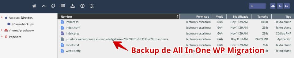

Si tras aplicar los cambios sigues sin poder importar tu archivo, la forma más fácil de averiguar el problema es solicitar a su proveedor de Hosting los registros de errores de tu sitio web, es posible que estos valores tengan que cambiarse por otros medios.
En mi caso suelo solucionarlo subiendo el archivo del backup .wpress a la carpeta /public_html/tu-web-destino/wp-content/ai1wm-backups
Archivo wpress subido al Hosting
Y así, al acceder desde el “nuevo” WordPress, al plugin All In One WP Migration, en Copias de seguridad lo tengo visible y puedo restaurarlo.
Backup disponible para restaurar
