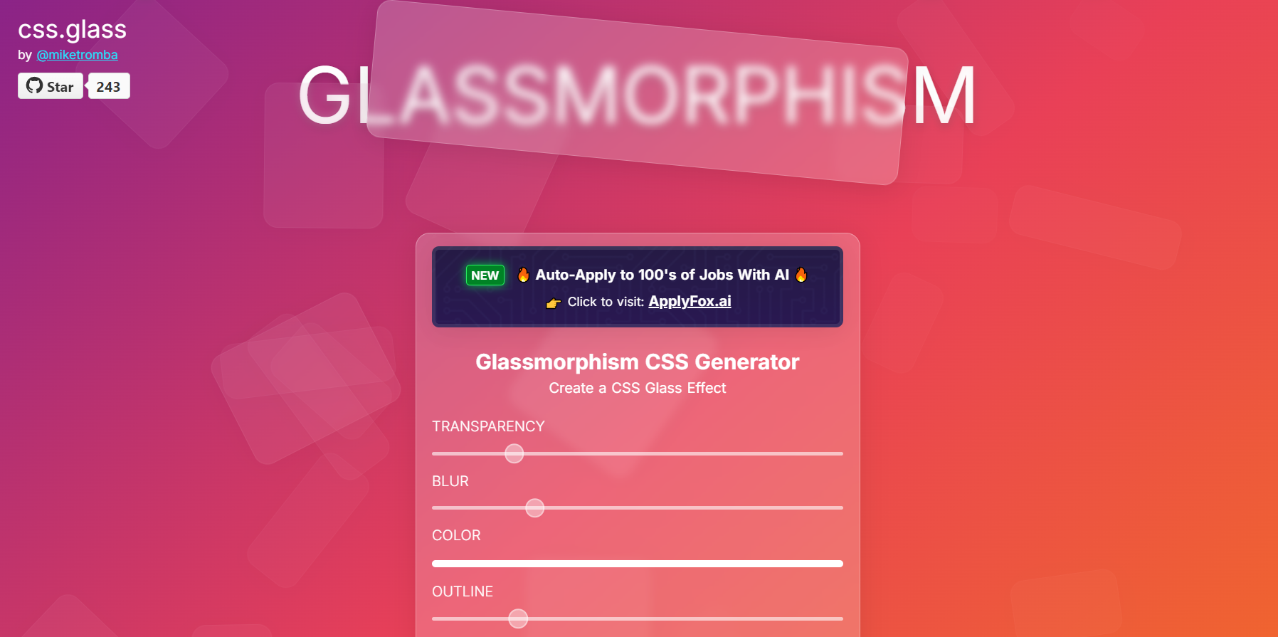

Ya a este punto tenemos los estilos CSS necesarios para aplicar el efecto de vidrio (glass) a nuestro contenedor; sin embargo, vale la pena destacar herramientas en línea encargadas de hacernos la vida mucho más fácil, este es el caso del sitio css.glass.
CSS glass
(Visita el sitio web haciendo clic en la imagen ↑)
El sitio web de CSS Glass presenta una herramienta en línea totalmente gratuita la cual nos permite generar estilos CSS para el efecto vidrio esmerilado. Este sitio simplifica la creación de este efecto visual al proporcionar una interfaz donde los usuarios pueden ajustar configuraciones como:

A medida que se modifican estos parámetros, el sitio se encarga de mostrar una vista previa en tiempo real del efecto, además de generar el código CSS correspondiente.
efectos glass
Este código CSS puede ser copiado para luego ser utilizado directamente en cualquier proyecto web. Esta herramienta es especialmente útil para desarrolladores y diseñadores web que desean aplicar el efecto vidrio sin tener que escribir el CSS desde cero.

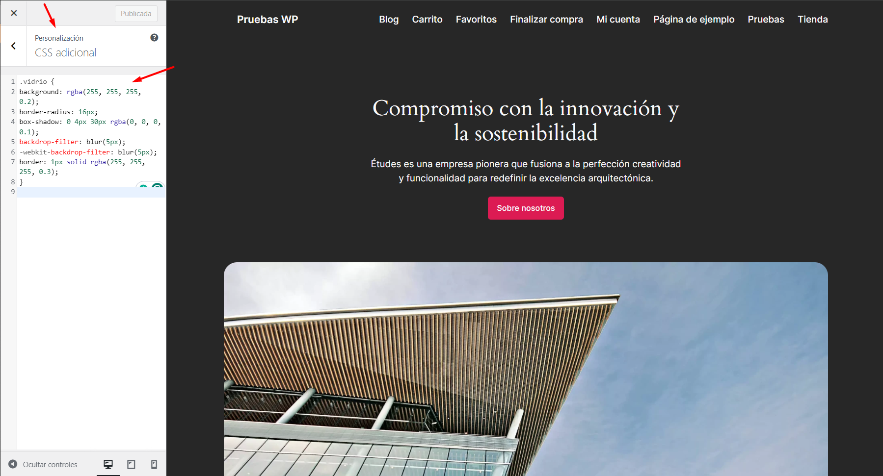

Primero, debemos añadir los estilos CSS previamente generados (pueden ser personalizados o creados con la herramienta mencionada anteriormente). Hay varias formas de hacerlo según el tema y los plugins activos, ya que algunos ofrecen la opción de añadir CSS personalizado o “Custom CSS”.
Para cubrir todos los casos posibles, vamos a añadir los estilos desde Apariencia > Personalizar > CSS adicional, donde incluiremos el código correspondiente.
css adicional wordpress

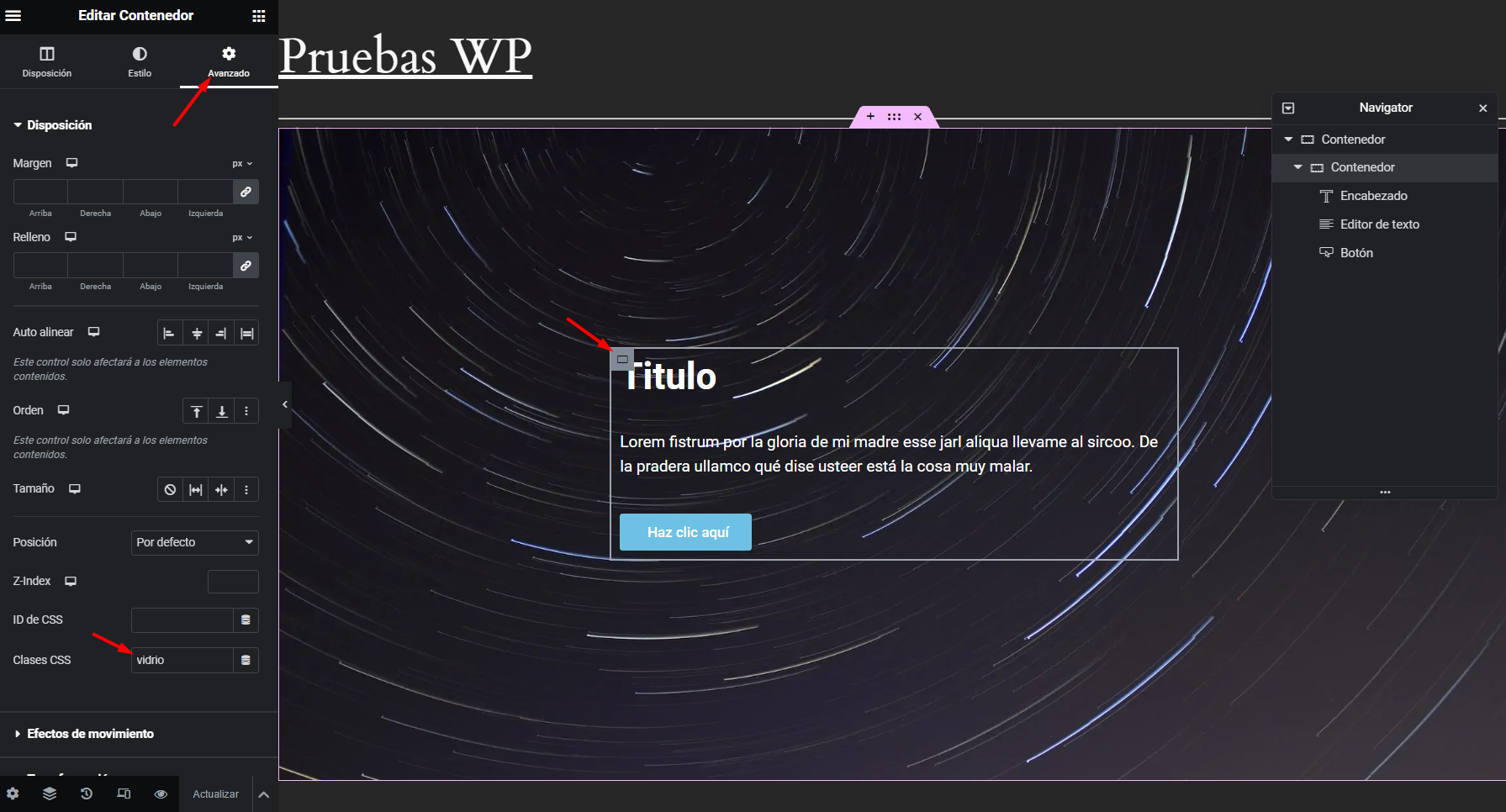

Una vez publicados los cambios, nos dirigimos a la página o entrada que contiene el contenedor o elemento al que queremos aplicar el efecto de vidrio. Es importante recordar la clase que definimos previamente; en este ejemplo, usaremos la clase “vidrio”.
Este paso puede variar según el editor o page builder que estemos utilizando. En este caso, estamos usando la versión gratuita de Elementor. Al seleccionar el contenedor donde aplicaremos el efecto, vamos a la pestaña “Avanzado” y, en el campo de “Clases CSS”, ingresamos la clase definida.
colocar clase css
Con los cambios ya guardados, al ver la pagina publicada podremos apreciar que el efecto se ha establecido correctamente.
