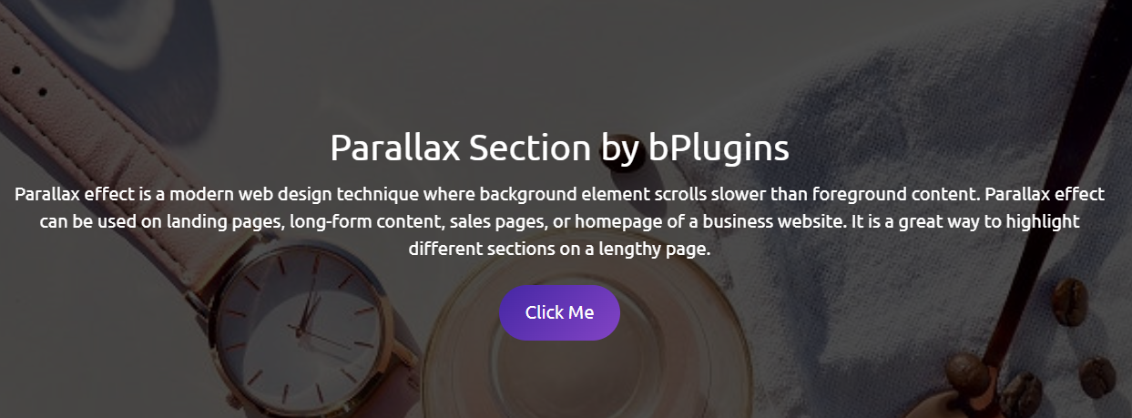

Parallax Section block
(Visita el plugin haciendo clic en la imagen ↑)
Parallax Section Block es un plugin ligero diseñado específicamente para WordPress que permite agregar secciones de Parallax en nuestro sitio web. Con este complemento, Es posible crear fácilmente efectos visuales impresionantes y agregar profundidad y dinamismo al diseño.
El complemento te permite seleccionar diferentes opciones de fondo para las secciones con Parallax. Podemos elegir entre imágenes personalizadas, colores sólidos o gradientes para crear el ambiente y estilo deseado.
Por otra parte el complemento se integra directamente en el editor de bloques de WordPress (Gutenberg) y ofrece una interfaz intuitiva para configurar y personalizar las secciones de Parallax.
Es posible ajustar el diseño y la posición de cada sección de Parallax utilizando las opciones de espaciado y alineación disponibles. Esto nos permite personalizar la apariencia y la disposición de las secciones para adaptarse a tus necesidades específicas.
(Visita el sitio web demo haciendo clic en la imagen ↑)
