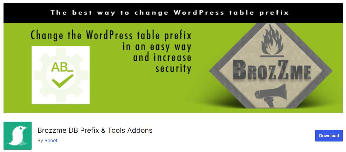

Plugin Brozzme DB Prefix
Si por alguna razón no nos sentimos cómodos editando archivos tan delicados como pueden ser los de la base de datos directamente desde nuestras manos, entonces podemos utilizar también algún otro plugin que nos permite realizar esta modificación, uno de estos es el plugin de Brozzme DB Prefix & Tools Addons el cual instalaremos de una forma que ya conocemos.
Luego de tenerlo instalado simplemente vamos a ingresar a herramientas > prefijo de la base de datos, y aquí modificamos el valor al que necesitemos o estemos contentos:
Como podemos ver resulta bastante sencillo, solo debemos introducir el nuevo nombre del prefijo de la base de datos y una vez hagamos esto podemos ver el cambio en la parte superior donde nos ubica el prefijo actual. Solo debemos navegar por el sitio y verificar que todo siga funcionando de forma correcta.

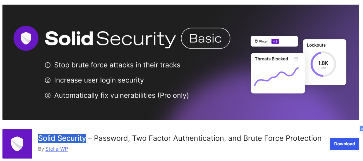

Plugin Solid Security
Si contamos con un plugin de seguridad ya que estamos protegiendo el ingreso a wp-admin en nuestro sitio, y casualmente lo estamos haciendo con el plugin de ithemes security este nos brinda la posibilidad de implementar lo que es el cambio de prefijo en nuestra base de datos sin instalar un plugin adicional, únicamente debemos ingresar a Herramientas > cambiar prefijo de la base de datos.
Solid security
Este nos va a abrir un panel nuevo en donde vamos a tener que ejecutar la función, este a diferencia del plugin anterior, hace un cambio aleatorio a base de lo que este plugin crea seguro, por ejemplo si cambiamos actualmente el prefijo nos va a dar un resultado de uno con la siguiente estructura:
auf3fgj6yd_
Esto no se puede modificar por nosotros como el caso anterior; sin embargo, el proceso es bastante sencillo y si ya estamos utilizando este plugin para gestionar algunos aspectos de nuestra seguridad en el WordPress nos viene bien saber que podemos hacer este ajuste directamente con el mismo.
