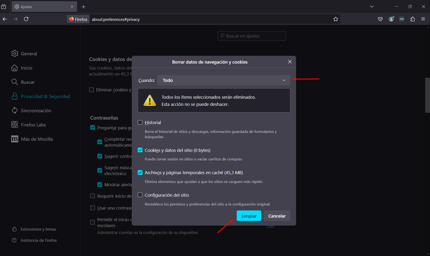

En este apartado solo bastara con hacer clic en la opción de “Limpiar datos…” para vaciar por completo tanto la cache como las cookies almacenadas.
Debemos tener presente que tenemos la opción de decidir que deseamos en concreto borrar, ademas del punto en el pasado, bien sea la ultima hora o desde media noche, lo ideal es que escojamos “Todo” para que la limpieza sea completa.
firefox borrar cookies
Justo al borrar todos los datos, vamos a reiniciar el navegador para realizar pruebas y validar si ya podemos visualizar el sitio web deseado.

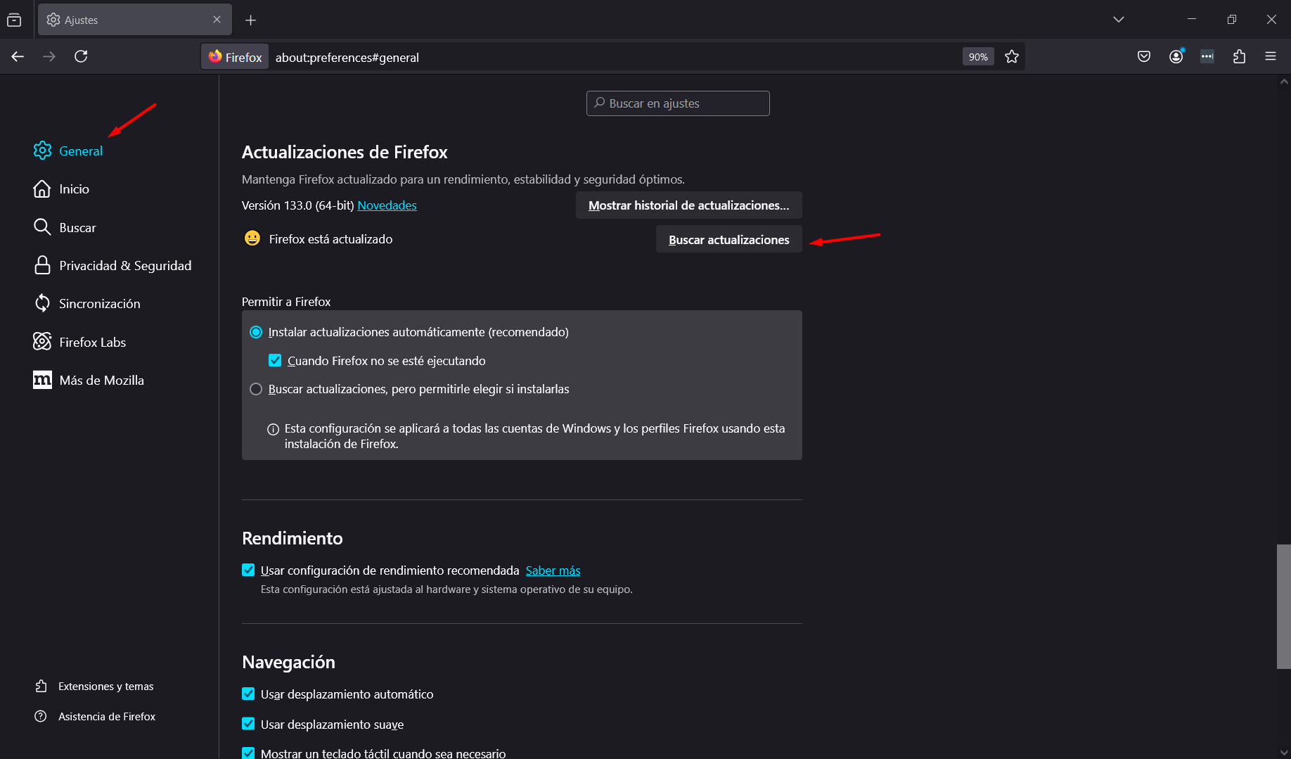

Actualizar navegador: un aspecto que puede pasar desapercibido es el hecho de no contar con la última versión de Firefox, debemos asegurarnos de usar la última versión del navegador para garantizar soporte a los estándares más recientes de TLS.
Para actualizar Firefox solo basta el hacerlo desde el apartado de ajustes generales, donde podremos buscar actualizaciones en caso de que contemos con una versión anterior.
firefox actualizar navegador
