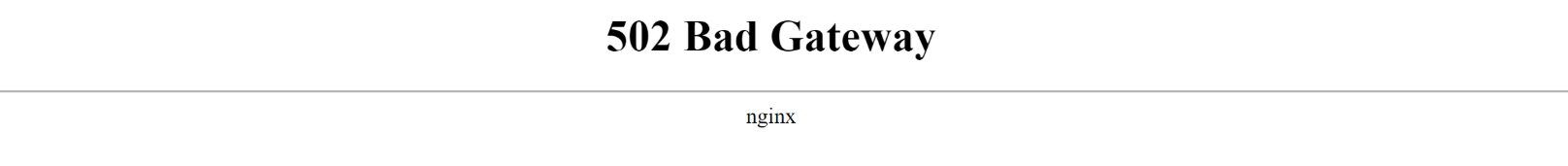

  ¿En qué consiste el error 502 Bad Getaway?
Un error 502 Bad Gateway es un tipo de “error HTTP” que puede ocurrir en un servidor web, específicamente en el servidor intermediario que está actuando como proxy o gateway.
Este error indica que el servidor intermediario recibió una respuesta inválida o inesperada del servidor final que está intentando acceder.
Puede deberse a problemas técnicos temporales en el servidor intermediario o el servidor final, y se resuelve rápidamente sin ninguna acción del usuario. Sin embargo, en algunos casos, también puede ser causado por una sobrecarga en el servidor o una configuración incorrecta.
Un error 502 puede indicar también que existe una puerta de enlace incorrecta. Se suele producir porque existe un problema ajeno a tu ordenador o navegador.
El problema se da porque un servidor que está recibiendo una respuesta no válida por parte de otro.

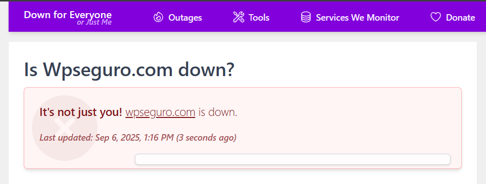

  Comprueba si tu sitio está caído
Si quieres comprobar si tu sitio sigue caído puedes hacerlo usando la web Down for Everyone or Just Me.
Comprobar si el sitio web está caído
(Visita el sitio web haciendo clic en la imagen ↑)
Este sitio te permite introducir la URL de tu página web en el campo que ofrece y te dirá el estado en que se encuentra la misma.

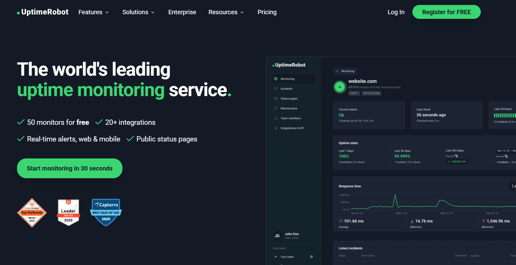

Hay otras opciones como UptimeRobot que en su versión gratuita te pueden servir para añadir uno o varios sitios web que gestiones y que te avise en tu móvil si alguno de tus sitios está caído para que puedas ponerle solución al momento de suceder.
Dashboard de UptimeRobot para monitorizar estado de sitios web
