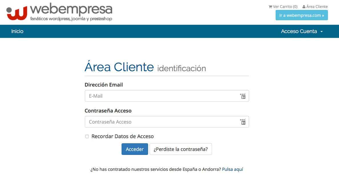

Tanto si eres cliente de Webempresa, como si aún no te has decidido, el primer paso es registrarte en el Área de Cliente para tener no solo datos que te identifiquen como tal, sino disponer además de un Área o Panel de Administración para cuestiones relacionadas con Dominios y Productos comprados (no las webs, eso es otro panel).
Área de Cliente de Webempresa
     Los datos de acceso del Área de Cliente no son los mismos que los de acceso a tu Panel de Hosting (WePanel).

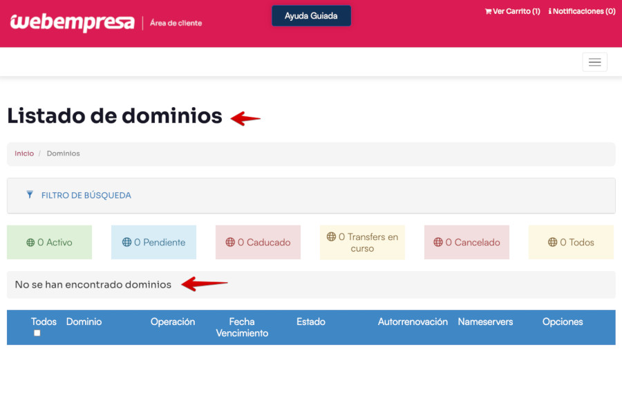

Una vez dentro de tu Área de Cliente, para ver qué dominios tienes contratados, si ya eras cliente de Webempresa, vete al menú superior Dominios y dentro de este al submenú Mis Dominios.
Verás una lista con los dominios disponibles, en caso de tener alguno registrado. De lo contrario verás que indica No se han encontrado dominios.
Área de Cliente de Webempresa - Listado de dominios - Sin dominios
Es posible que no haya ningún dominio aún en la lista, si eres cliente nuevo o no gestionas ninguno en Webempresa, o que ya aparezca uno o varios dominios en la lista, si llevas tiempo con nosotros.

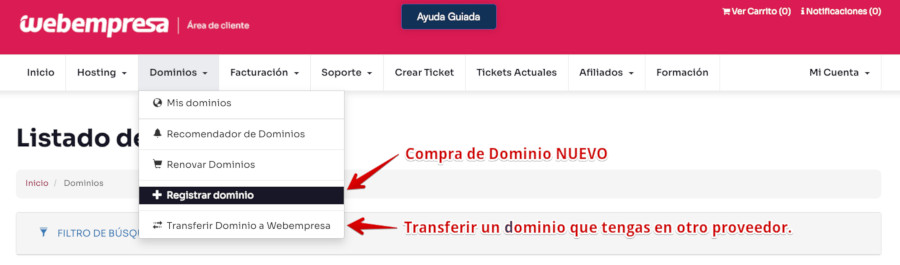

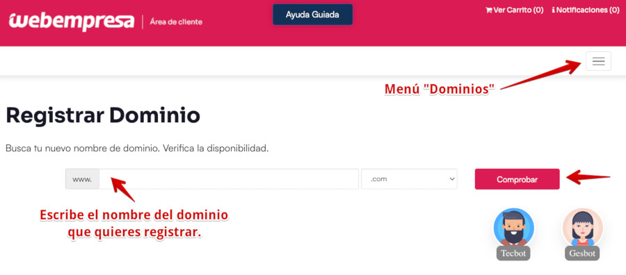

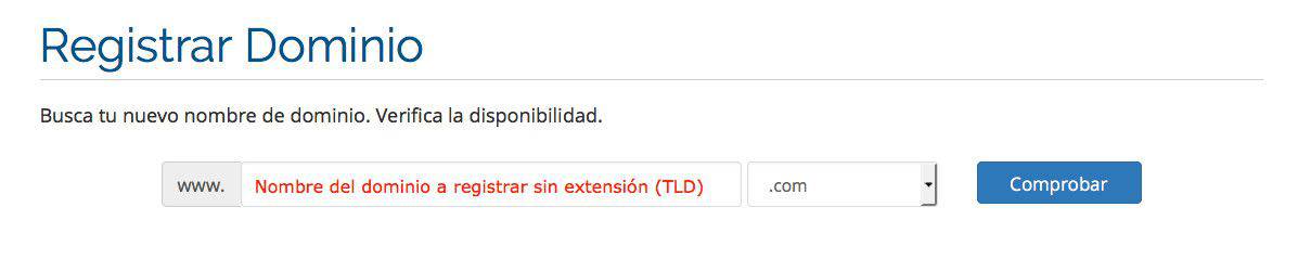

Tienes pensado registrar un dominio nuevo, –por eso estamos aquí jejeje-, y es desde este mismo apartado donde puedes hacerlo (aunque hay otros atajos). Si observas el menú de la izquierda, hay varias Acciones posibles, y una de ellas es Registrar un Nuevo Dominio.
Haz clic en ella y llegarás a una pantalla donde puedes indicar qué dominio deseas “registrar”.
Área de Cliente de Webempresa - Dominio a registrar
Debes tener claro que se trata de la compra de un dominio nuevo y no una transferencia de un dominio que ya tengas en otro proveedor.
Área de Cliente de Webempresa - Dominio a registrar no a transferir

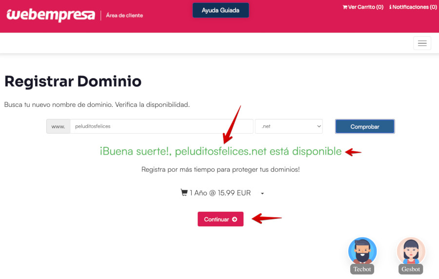

Es posible que el dominio no vayas a utilizarlo para ningún sitio WordPress, o creado con otro gestor de contenidos, y solo quieras tenerlo en un parking de dominios, para proteger tu marca comprando otros TDL de dominio y evitar suplantaciones, etc. La cuestión es que uses para lo que uses el dominio, este necesita saber a qué Nameservers tiene que apuntar.

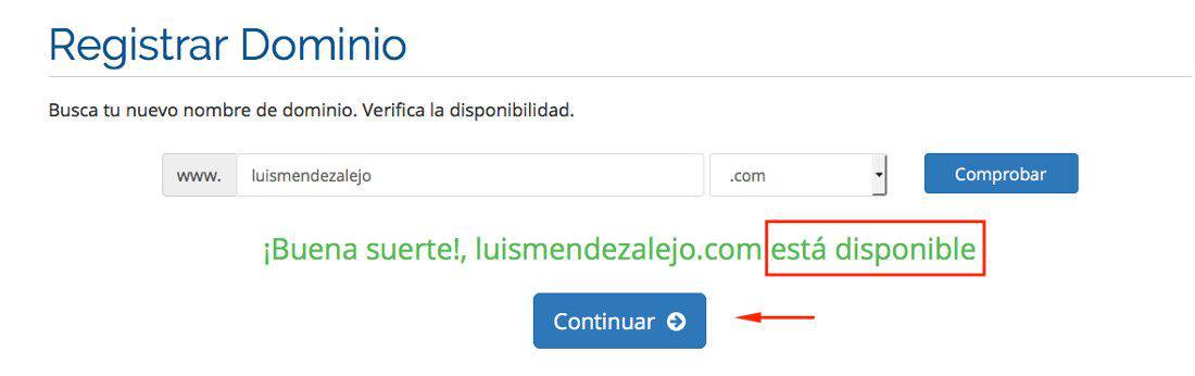

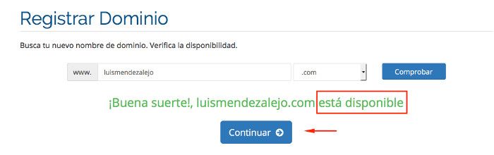

Una vez escrito el nombre del dominio y verificado que está disponible, puedes continuar el proceso de compra.
Área de Cliente de Webempresa - Dominio a registrar disponible

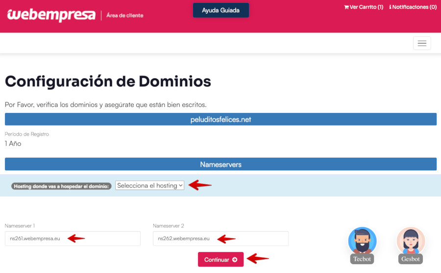

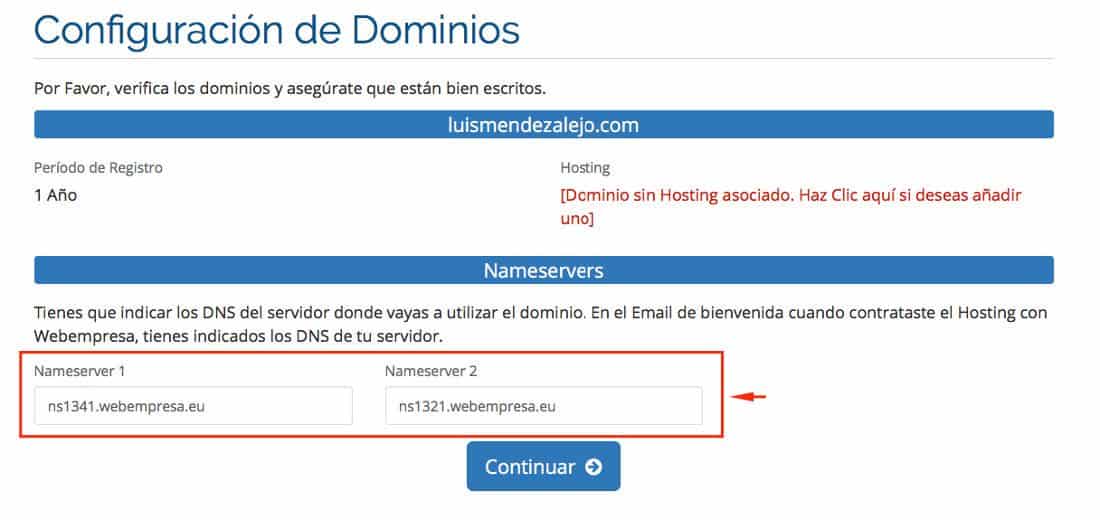

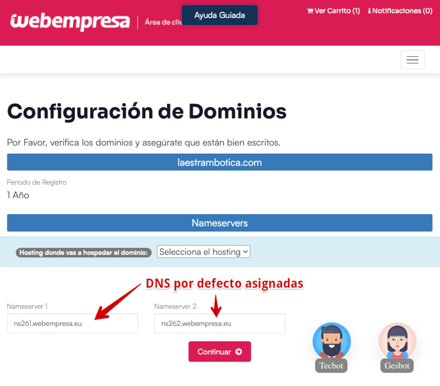

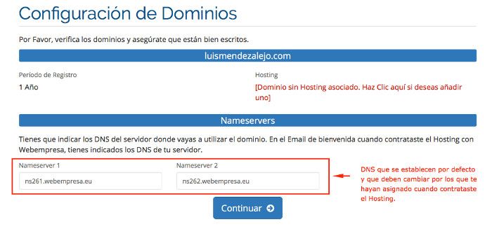

Habrás observado que en el proceso de compra del dominio no te ha pedido en ningún momento que indiques los DNS a los que debe apuntar el dominio.
Eso es debido a que el paso de los “registros DNS” te lo muestra una vez haces clic en Continuar, de la pantalla de comprobación de disponibilidad del dominio a comprar.

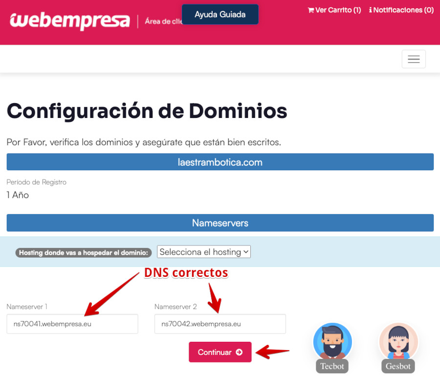

Tras pasar esa pantalla, si te pregunta, el formulario de registro, previo al pago, el Hosting donde vas a hospedar el dominio y un selector donde se mostrará el Hosting, si tienes varios contratados. Si solo tienes un Hosting se asociará al actual Hosting.
Debajo puedes ver el cambo para los registros NS o Nameservers, donde puedes escribir los que correspondan a tu Hosting.
Área de Cliente de Webempresa - Dominio - Hosting y DNS

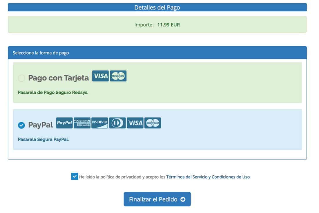

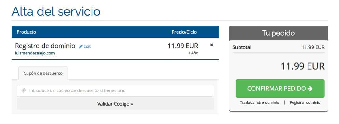

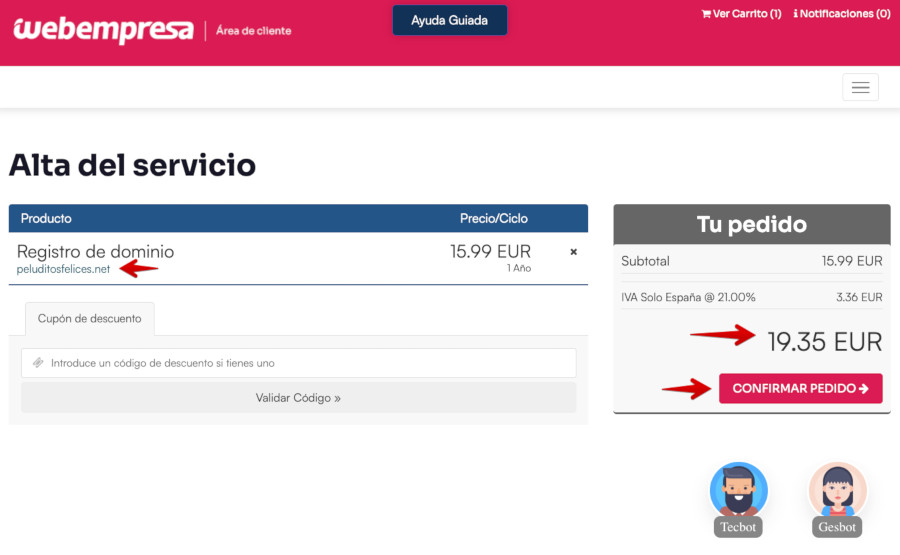

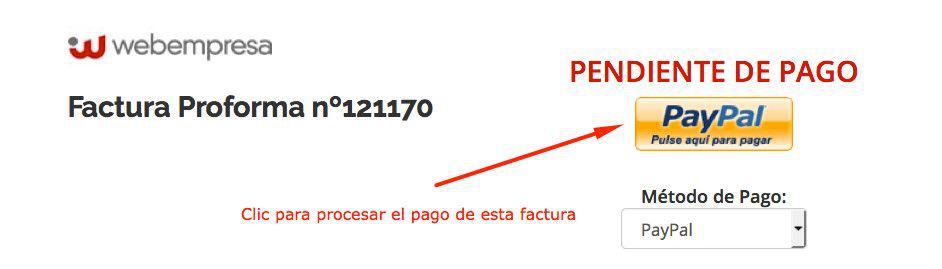

Realizado este paso, que es esencial para que luego puedas usar el dominio, solo te queda el proceso del checkout o pago del dominio, para que este pase a ser de tu propiedad y esté disponible para tu Hosting.
Área de Cliente de Webempresa - Dominio - Checkout

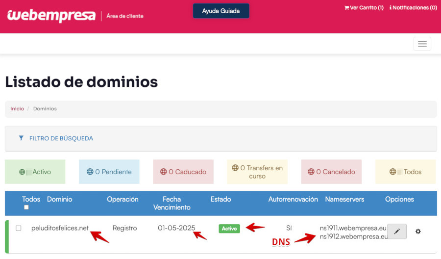

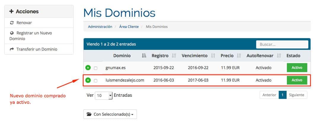

Tras completar el pago del dominio, si vas a tu listado de dominios, deberías verlo ya activo, con la fecha de renovación marcada para un año o el periodo que hayas escogido y los DNS a los que apunta inicialmente el dominio.
Área de Cliente de Webempresa - Dominio - ok

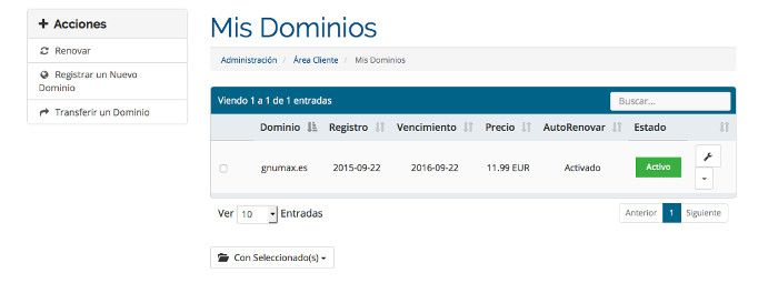

Área de Clientes - Dominios - Listado de Dominios

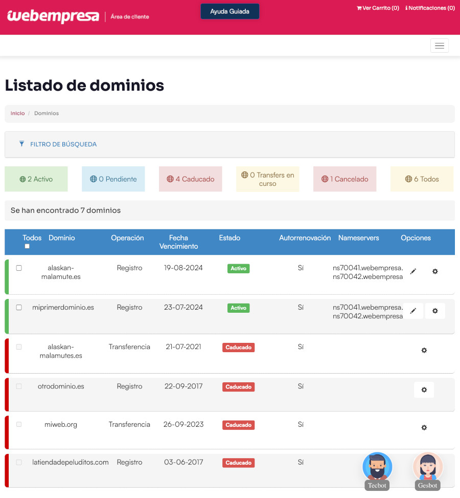

  Listado de dominios

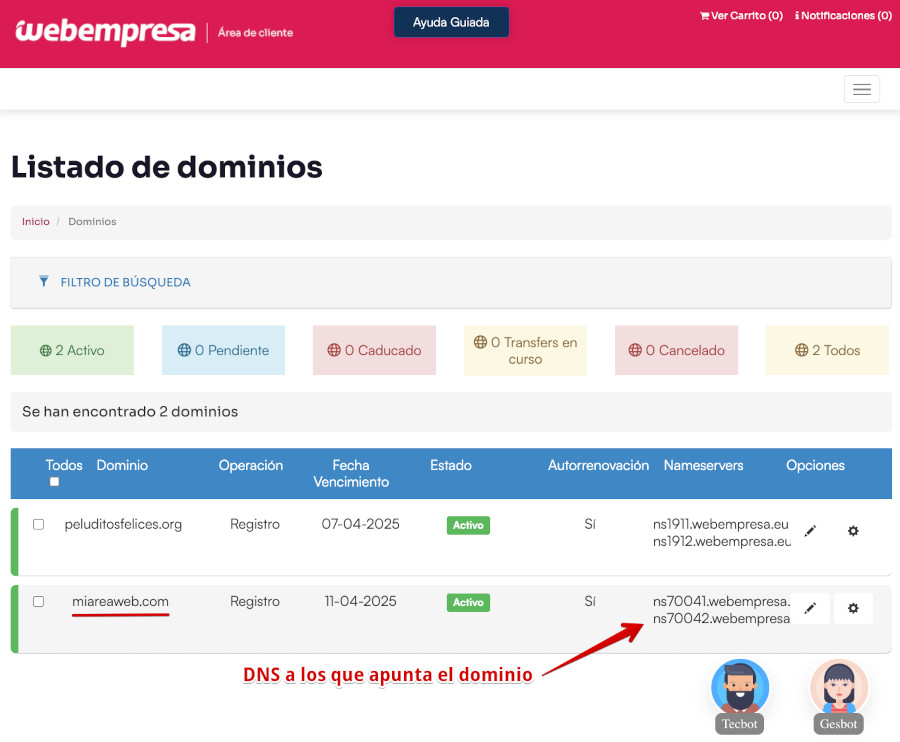

En la sección de dominios, deberías ver un listado de todos los dominios asociados con tu cuenta. Esto incluirá los dominios que has registrado a través de tu proveedor de servicios.
Área de Clientes - Dominios - Listado de Dominios y estado
En la captura puedes ver un “listado de dominios” en el Área de Cliente de Webempresa, y el estado de cada uno de los dominios, así como la fecha de renovación de los que estén activos.

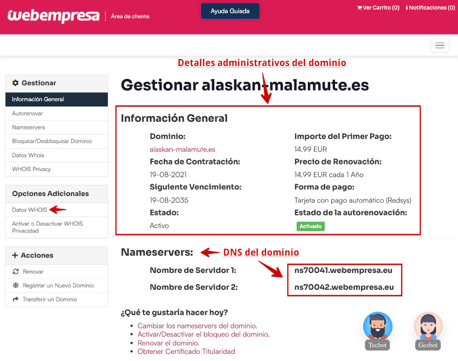

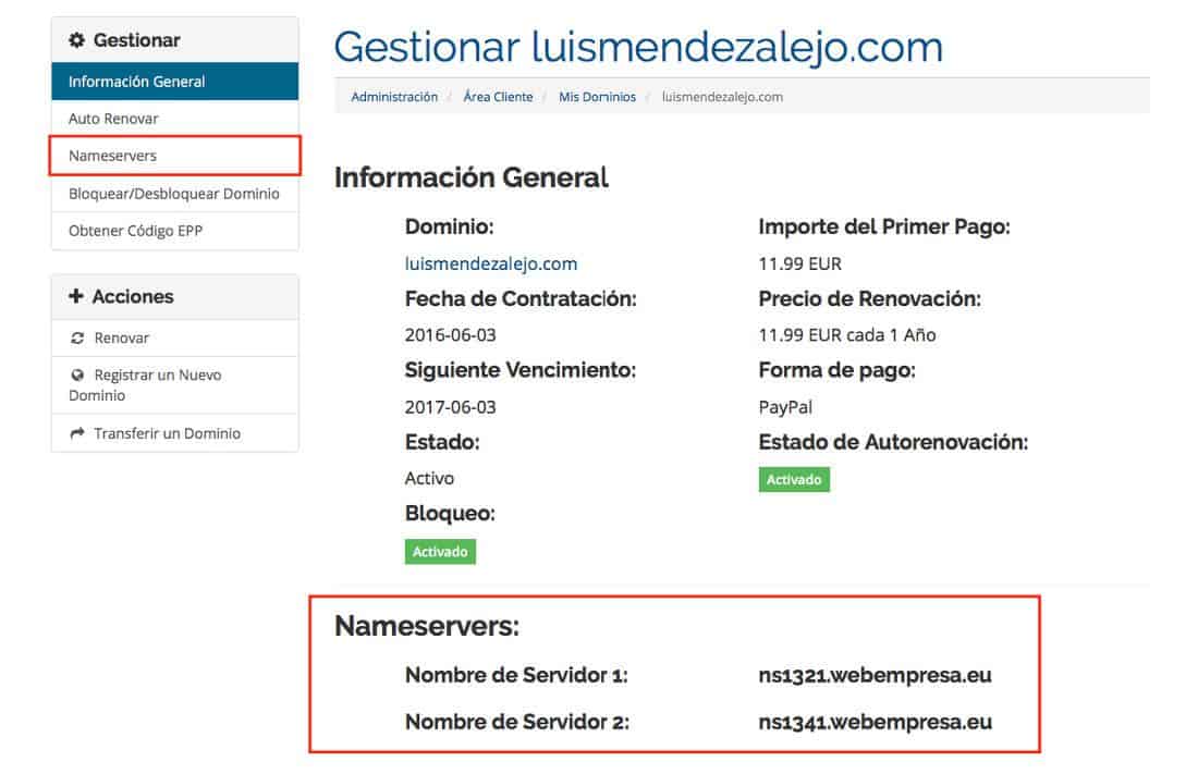

  Ver detalles del dominio
Haz clic en el icono del engranaje   , del dominio que deseas comprobar para acceder a los detalles y la configuración asociada con ese dominio.
Área de Clientes - Dominios - Detalles del dominio

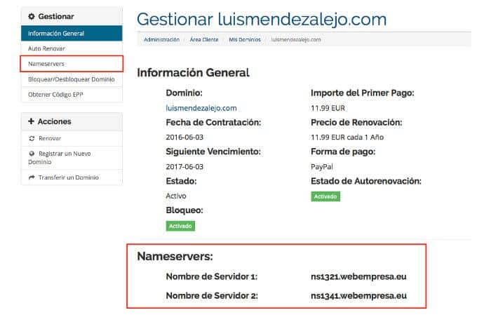

Podrás ver información como la fecha de vencimiento, los servidores de nombres (DNS) asociados, la configuración de privacidad (WHOIS), y otras opciones de gestión del dominio.
  Revisa el estado y configuración de DNS
Una vez dentro de los detalles del dominio, puedes verificar el estado actual del dominio para asegurarte de que esté activo y correctamente configurado.
También podrás hacer cambios en la configuración del dominio si es necesario, como modificar los servidores de nombres, renovar el dominio, o gestionar la privacidad de la información asociada al dominio (WHOIS).

Uno de los pasos finales de la compra de un dominio es indicar en que Hosting (si tienes varios comprados con el mismo proveedor) va a funcionar el dominio.
Si no seleccionas ningún Hosting y solo tienes uno, automáticamente el dominio quedará asignado a ese Hosting, o al menos debería ser así, aunque también es posible que te asigne unos DNS que no se corresponden con tu cuenta de Hosting.

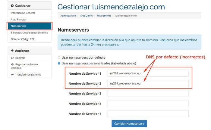

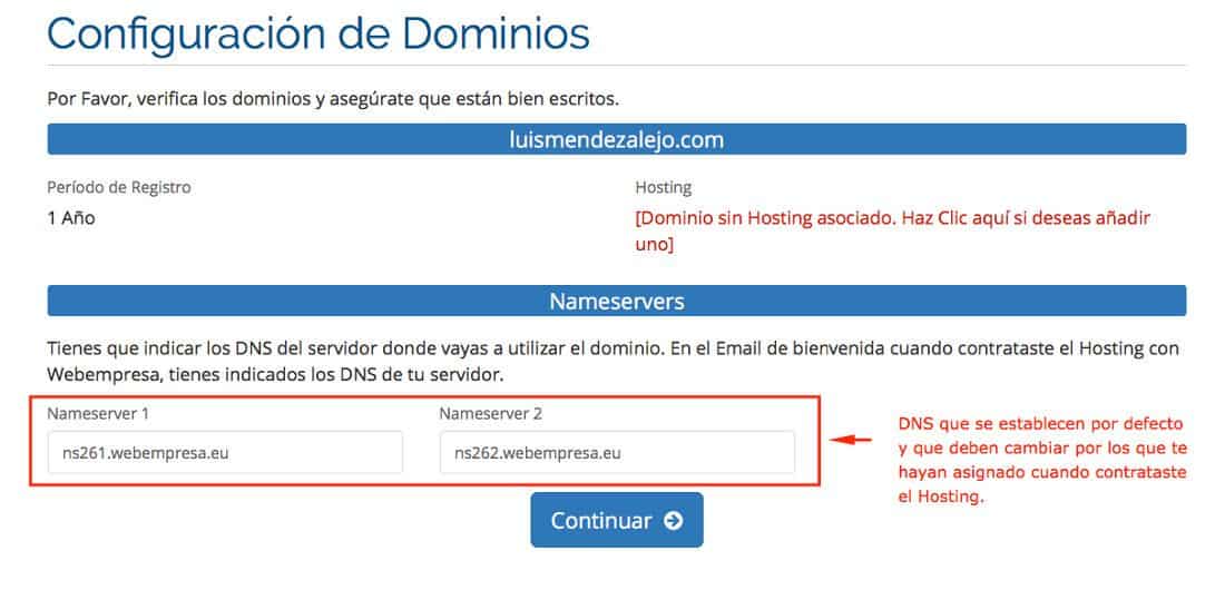

En el caso de Webempresa, cabe la posibilidad de que te asigne unos DNS por defecto que no necesariamente será los que tiene tu Hosting, por ejemplo:
Área de Clientes - Dominios - DNS asignadas por defecto
En este caso, los Nameservers siguientes no te funcionarían, si eres cliente de Webempresa:
ns261.webempresa.eu
ns262.webempresa.eu
Y tendrás que consultar en tu Hosting, o en el correo de bienvenida cuando compraste el Hosting, qué DNS son los que tienes asignados en tu Hosting.

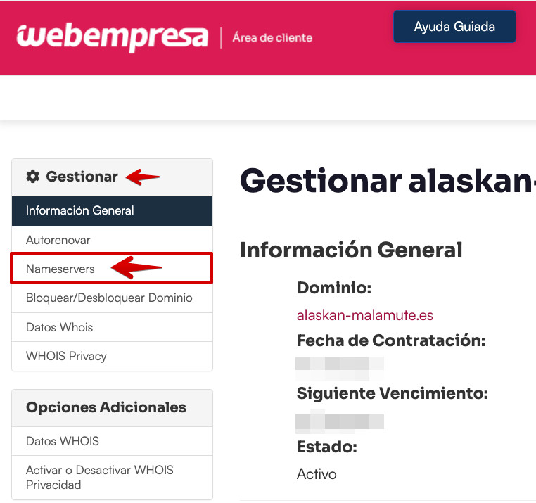

Sabiendo ya cuáles son los DNS, puedes ir a tu Área de Cliente ➜ Dominios y hacer clic en el icono de engranaje    para acceder a los detalles del dominio.
Dentro y en el menú lateral izquierdo verás la opción Nameservers. Desde ahí podrás acceder a los mismos y modificarlos para tu dominio.

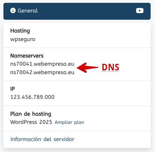

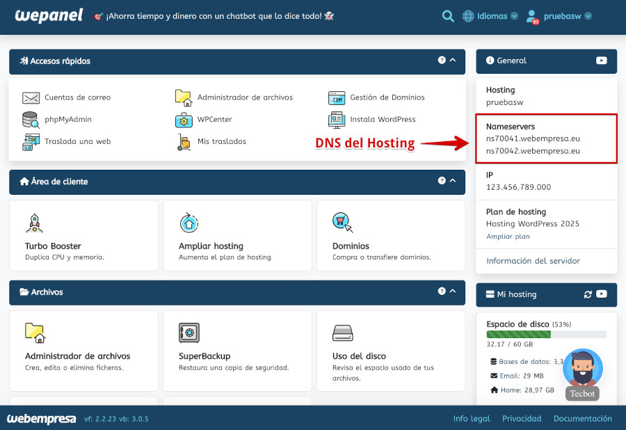

Lo primero que debes saber es cuáles son los DNS del Hosting en el que vas a hacer uso del dominio que no apunta correctamente los Nameservers.
Una forma rápida de saberlo es accediendo a tu Panel de Hosting WePanel (para clientes de Webempresa), y en la barra lateral derecha (sidebar) verás, entre otras informaciones, esos DNS que necesitas conocer.
WePanel - DNS del Hosting

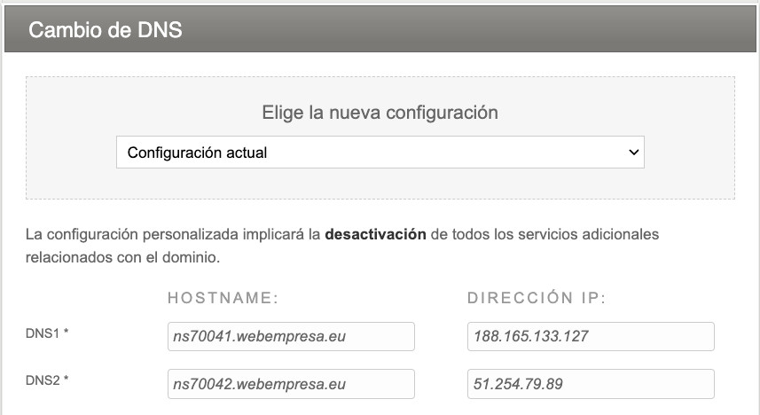

Algunos proveedores de dominios, para poder hacer el cambio de DNS, requieren que además de los NS tengas la IP de cada registro, de forma que se pueda completar el formulario de cambio de registros.
Te pongo un ejemplo para que lo veas más claro.
Si tienes los siguientes Nameservers:
ns70041.webempresa.eu
ns70042.webempresa.eu
Y necesitas saber qué dirección IP tiene cada uno de ellos, puedes abrir un Terminal o “consola” y escribir lo siguiente:
ping ns70041.webempresa.eu
Y la terminal o consola te devolverá la IP de ese registro, por ejemplo:
└─» ping ns70041.webempresa.eu
PING ns70041.webempresa.eu (188.165.133.127) 56(84) bytes of data.
^C
^C corresponde a “Control + C” que es la combinación de teclas que pulsas en terminal para interrumpir el comando “ping” utilizado.
Pues lo mismo deberás hacer para el segundo NS, de forma que tengas las dos direcciones IP que luego tendrás que escribir en el campo correspondiente del formulario, como te muestro en la siguiente imagen de otro proveedor.

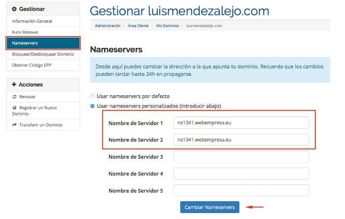

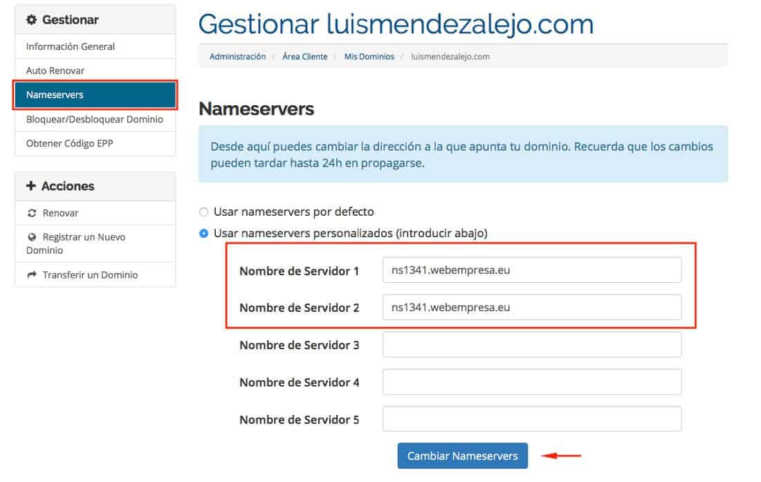

En el caso del Área de Cliente de Webempresa, para el cambio de DNS solo necesitas los nombres de los Nameservers y no la dirección IP que ya te la añade, de forma invisible para ti.

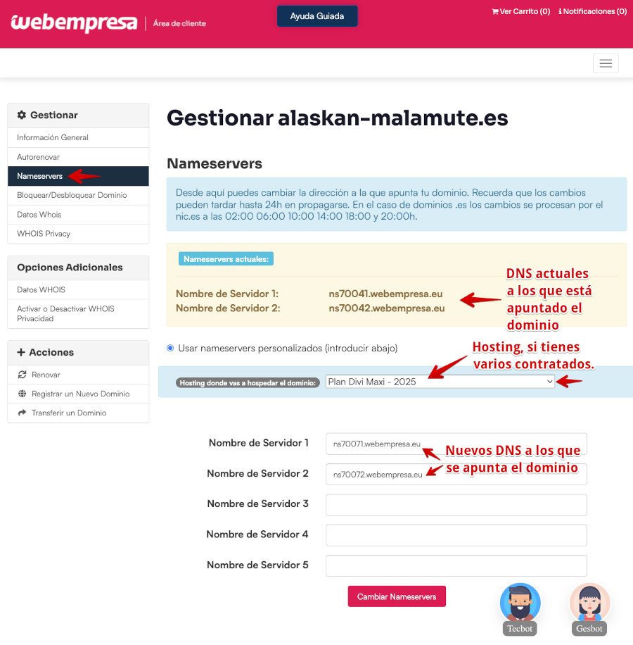

Desde el apartado Dominios accedes mediante el icono del engranaje    y en el menú lateral izquierdo de ese dominio verás la opción Nameservers.
Área de Cliente - Dominios - Gestionar - Menú Nameservers
Verás los DNS o Nameservers a los que está actualmente apuntando el dominio. Debajo hay una caja que te permite añadir hasta 5 nombres de servidor, aunque lo habitual son dos NS. Escribe el Nameserver 1 y 2 que tengas en el Hosting al que quieres que apunte el dominio comprado o transferido (si fuese el caso).
Área de Cliente - Dominios - Gestionar - Cambiar Nameservers
Una vez los escribas, haz clic en el botón inferior Cambiar Nameservers para finalizar el proceso.

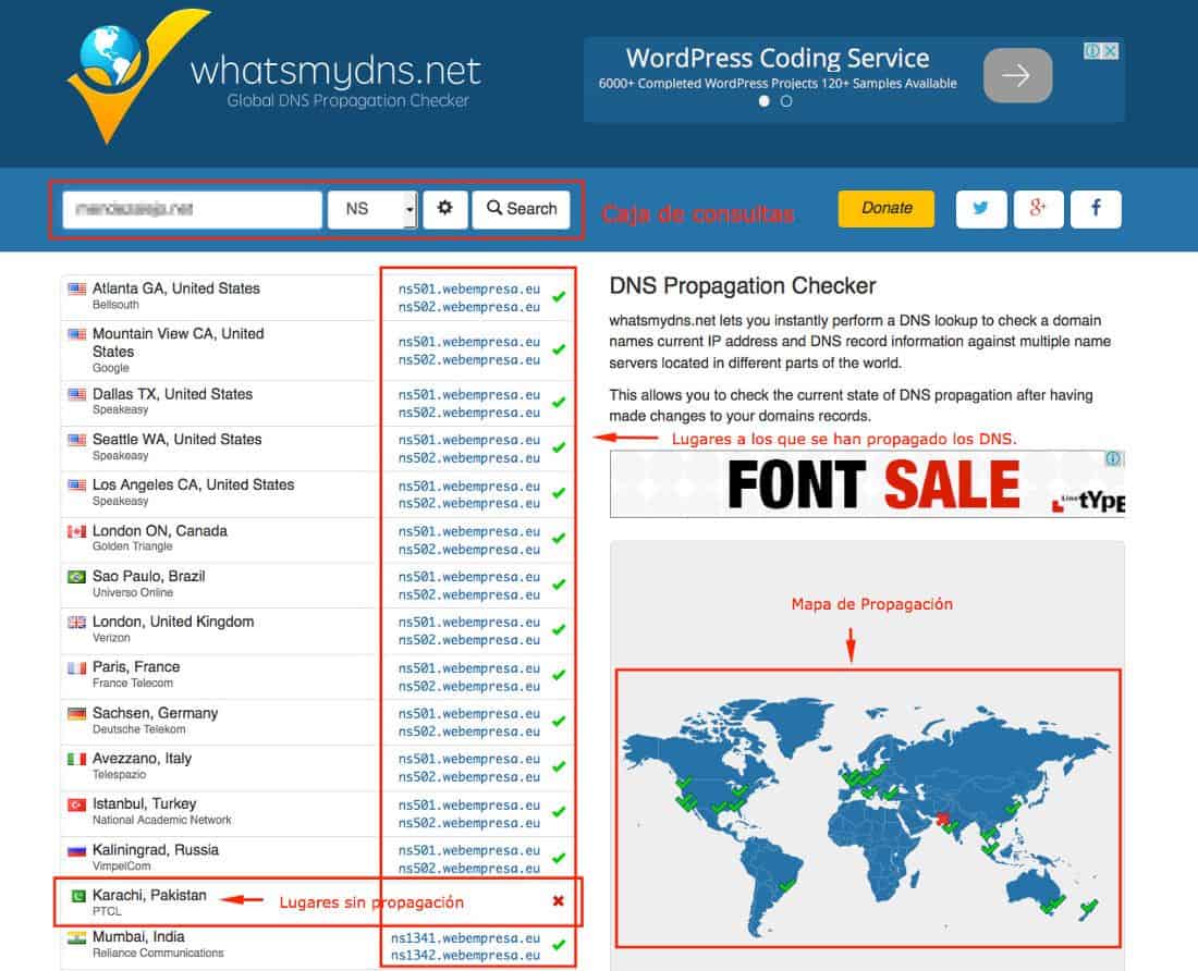

  • Comprobando en DNS Propagation Checker que DNS devuelve la consulta.

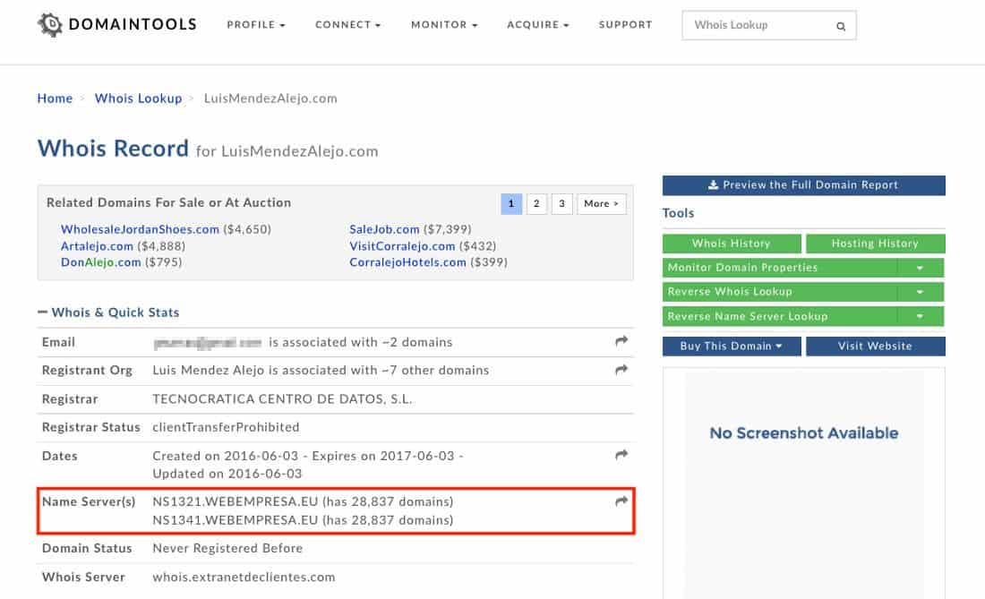

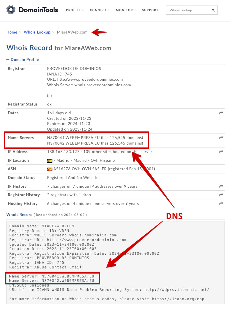

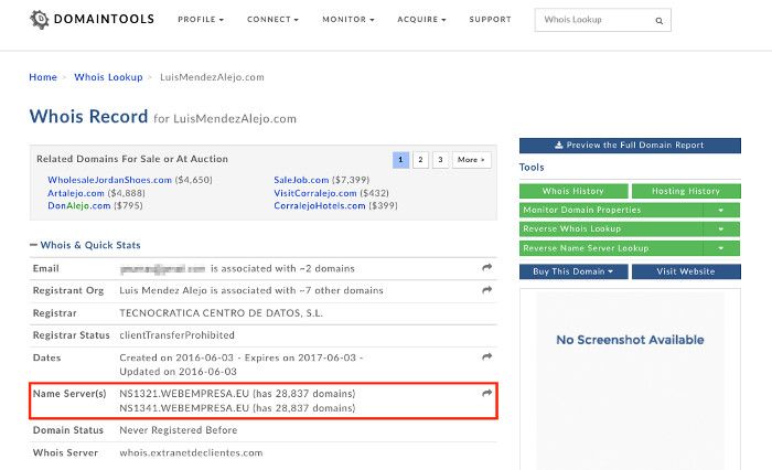

  Consultando en DomainTools
Hay servicios online que te facilitan estos datos si lo tuyo no es la consola o terminal. Por ejemplo DomainTools.
DomainTools DNS Whois
El servicio de DomainTools tiene una herramienta para hacer whois y así consultar a qué DNS apunta un dominio, además de otros datos.
Una herramienta online muy útil que deberías tener a mano si trabajas habitualmente con dominios.

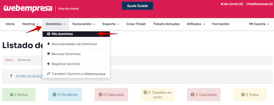

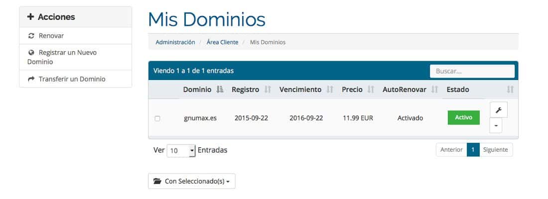

  Comprobando en tu Área de Cliente, Mis Dominios
Desde tu Área de Cliente siempre puedes verificar que DNS tiene asignados determinado dominio. Para acceder a esta información el dominio tiene que estar administrado por Webempresa (si eres cliente claro), ya que puede darse el caso de que tengas uno o varios dominios usándolos con webs alojadas en Webempresa, pero el control administrativo del dominio lo tengas con un proveedor externo.
Accede a tu Área de Cliente al menú superior Dominios, submenú Mis Dominios y en la lista de dominios que aparezca, haz clic en el botón verde Activo para acceder a los detalles del mismo.
Área de Cliente - Dominios - Nameservers del dominio
Observa que a la derecha de cada dominio se muestran los DNS a los que actualmente responde el dominio que estés consultando.
No estás midiendo exactamente la propagación de DNS con esta opción, sino verificando donde están apuntando estos registros en el momento de la consulta.
  Comprobando en WeTools
Otro buen servicio online en el que puedes averiguar a qué DNS responde el dominio, además de registros A, MX, CNAME, TXT, etc. es el ofrecido por Webempresa WeTools, que te permite revisar la propagación tras cambiar los DNS.
WeTools DNS propagación
Esta herramienta online es bastante visual y te permite ver rápidamente si el cambio de DNS de un dominio ya se ha propagado, detectar puntos donde no hay propagación (restricción o problemas del nodo) o está pendiente de propagarse porque el cambio es reciente.

Si tienes dudas sobre cambios de DNS o propagación y tras leer este artículo sigues sin entenderlo o verlo más claro, recuerda que siempre puedes enviar un Ticket al Departamento de Soporte para que te asesoren como es debido.
Está comprobado que la mayoría de incidencias con dominios recién comprados o transferidos a un nuevo proveedor están relacionadas con los DNS (Nameservers), por lo que entender cómo evitarlas y solucionarlas es fundamental para que puedas pasar a la siguiente fase: ¡Diseñar tu Web!
