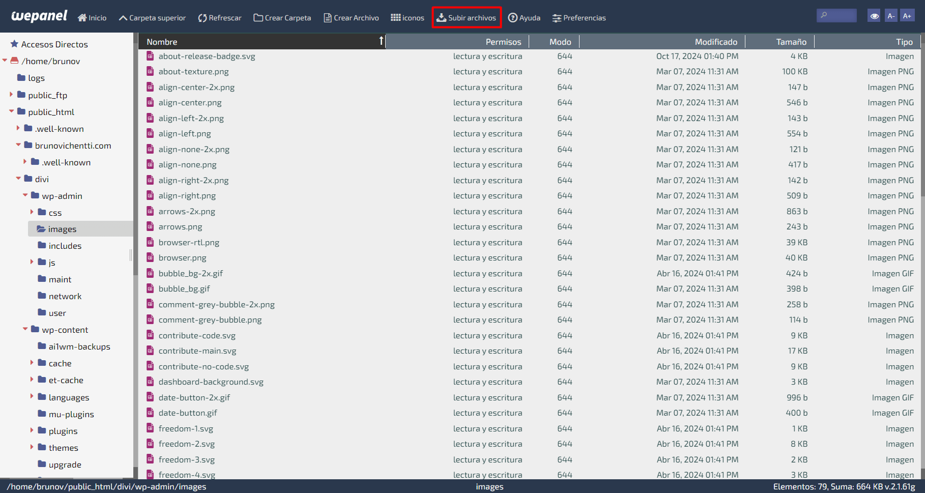

 Subir imagen a la carpeta de imágenes
Ya sabemos qué código usar ahora es momento de cargar la imagen que deseamos agregar a nuestro sitio web al servidor para poder así obtener su URL válida.
Para fines de este ejemplo estaremos mostrando la interfaz del panel de gestión de WePanel, pero la premisa es la misma para otras plataformas y proveedores.

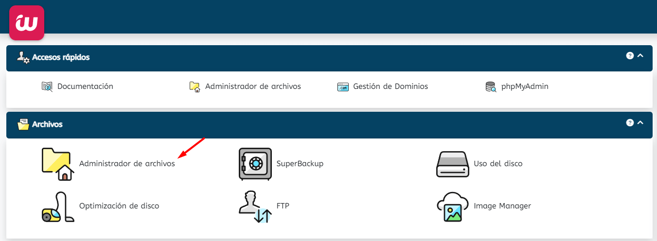

Lo más sencillo sería el dirigirnos a la opción de “Administrador de archivos”.
wepanel opciones
En el directorio de “public_html” podríamos subir directamente nuestra imagen y obtener su URL, pero lo ideal es mantener un orden entre los ficheros y los directorios que componen la instalación del sitio web.
En caso de WordPress hay dos directorios donde podríamos hacer la prueba, uno de ellos es el conocido “uploads”, otro directorio en el que podríamos realizar la prueba es llamado “images” ubicado en la ruta “wp–admin -> images”.

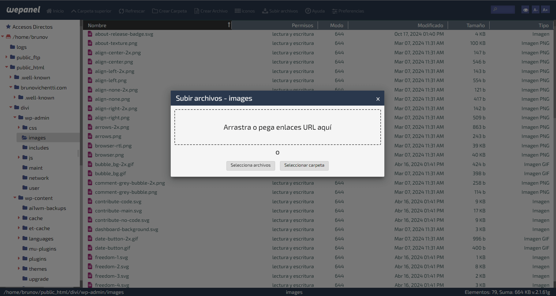

Dentro del directorio escogido, podemos hacer clic en el botón “Subir archivos” para así importar la imagen deseada desde nuestro ordenador.
wepanel subir imagen 1
Se va a desplegar una ventana emergente en la cual podemos o arrastras y soltar la imagen deseada o la podemos buscar y seleccionar haciendo clic en “Selecciona archivos”.
wepanel subir imagen 2

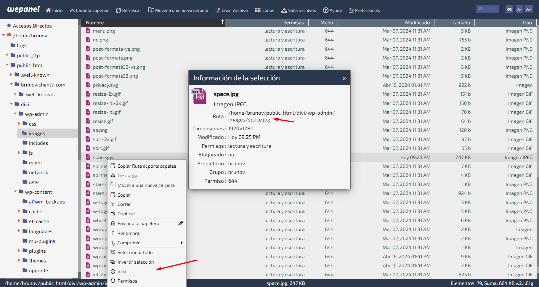

Una vez cargada la imagen al directorio, si hacemos clic derecho sobre ella, se van a desplegar varias opciones, entre las cuales si escogemos “info”, se va a desplegar una ventana emergente con la información de la imagen.
Entre los datos interesantes hay uno en concreto que usaremos más adelante, se trata de la ruta de la imagen.
wepanel ruta de la imagen

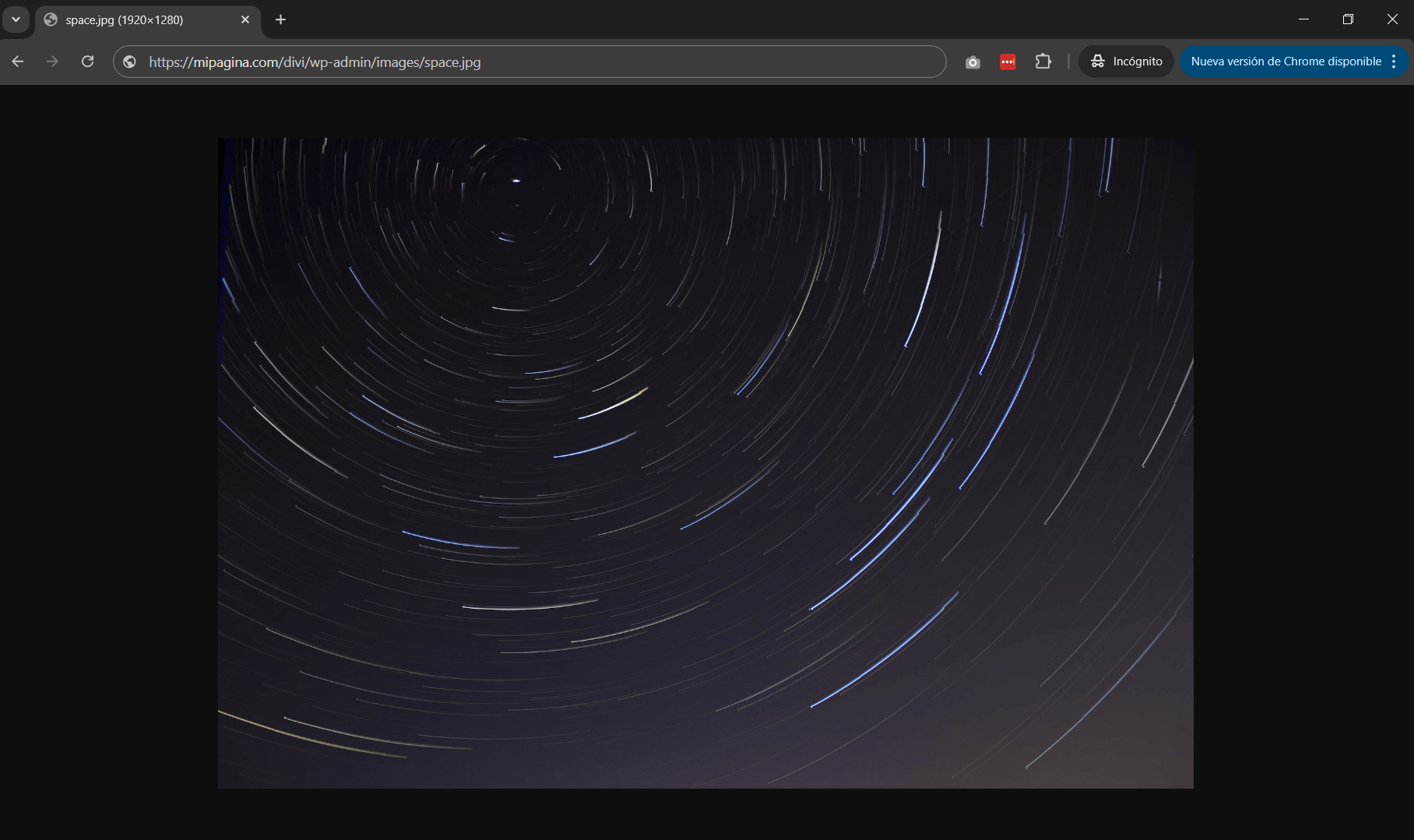

Para confirmar que la imagen se ha cargado correctamente y que podremos utilizarla en el código HTML, basta con visitar su ruta absoluta. Es importante tener en cuenta que la ruta proporcionada por el administrador de archivos no incluye la parte inicial de la URL completa.
Por ejemplo, si el directorio está configurado con el dominio base “mipagina.com”, debemos agregar esta base a la ruta que aparece al visualizar la información de la imagen. De esta forma, obtendremos la dirección completa necesaria para insertar la imagen correctamente en nuestro sitio web.

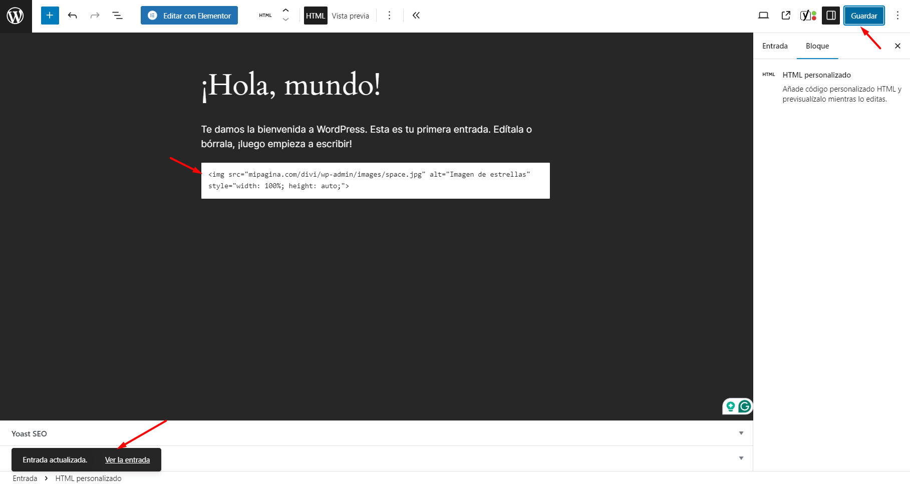

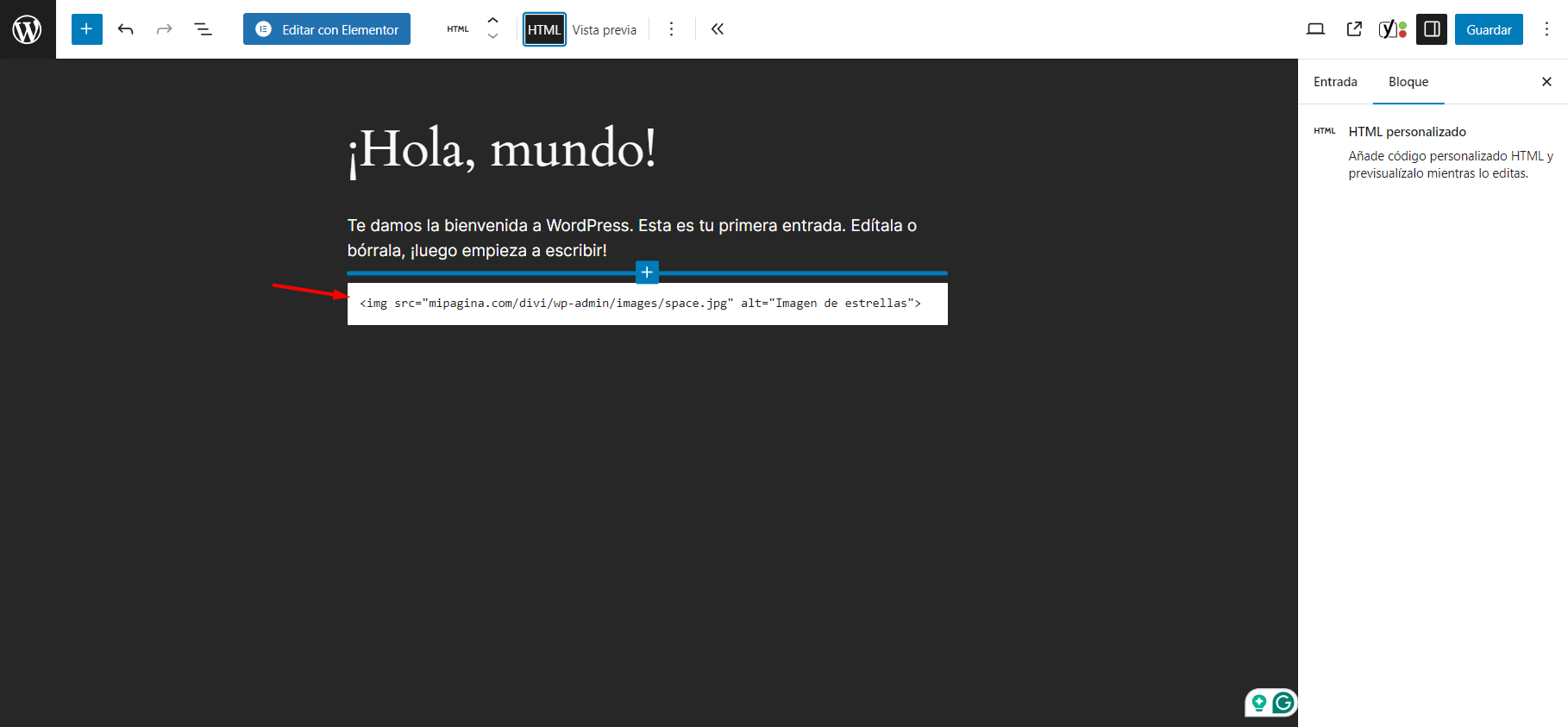

Si nos enfocamos en un sitio desarrollado con WordPress, existen múltiples formas de realizar este proceso. Vamos a abordar el ejemplo más común: agregar código HTML dentro del contenido de una entrada ya existente.

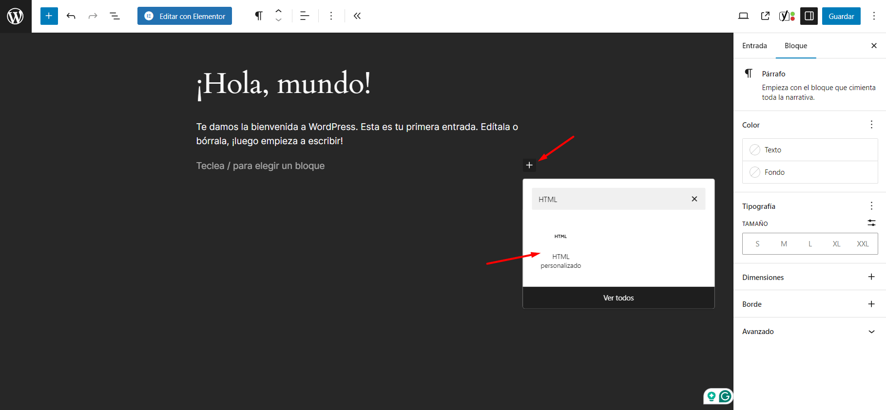

Con la vista de edición de la entrada abierta, debemos localizar la parte del contenido donde queremos insertar la imagen. Una vez decidido, solo será necesario buscar y seleccionar el bloque llamado “HTML personalizado”.
html personalizado wordpress
Una vez agregado el módulo, en el input que aparecerá disponible solo bastara que coloquemos la etiqueta HTML de imagen que ya tenemos previamente preparada.
html personalizado wordpress 2

 Guardar cambios
Para finalizar el proceso de insertar una imagen en HTML en una página web, solo queda guardar los cambios realizados en el contenido.
Si estamos editando un archivo directamente, bastará con guardar los cambios o reemplazar el archivo con la nueva versión para poder visualizar la imagen correctamente. Sin embargo, para este ejemplo, seguimos trabajando con la inserción de la imagen en una entrada de WordPress.
En este caso, simplemente será necesario hacer clic en el botón “Guardar” para aplicar por completo el ajuste realizado.
wordpress guardar cambios

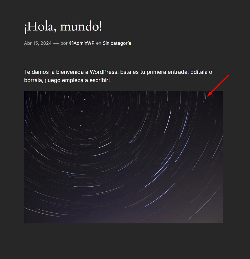

Luego podemos visitar la entrada que hemos modificado y agregado la imagen para ver el resultado final del proceso.
imagen html en wordpress
