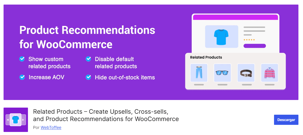

Plugin Related Products for WooCommerce
Related Products for WooCommerce es un plugin de WebToffee que nos da más libertad para decidir qué productos aparecen como recomendados en cada ficha. Puede venirnos bien cuando WooCommerce muestra artículos que no terminan de encajar o cuando queremos trabajar esa sección con un poco más de intención. En vez de dejar toda la selección en manos del sistema automático, podemos preparar recomendaciones que tengan más sentido para cada producto.
El plugin permite crear una configuración general para el catálogo y, al mismo tiempo, hacer cambios concretos en productos individuales. Así no tenemos que seguir la misma regla en toda la web si alguna ficha necesita recomendaciones diferentes.
Entre los puntos que podemos destacar están los siguientes:
Podemos elegir los productos a mano: si queremos que en una ficha aparezcan artículos concretos, podemos seleccionarlos y evitar sugerencias poco relacionadas.
También admite relaciones automáticas: podemos seguir utilizando categorías, etiquetas o atributos para que parte de la selección se haga según la organización que ya tiene el catálogo.
Permite trabajar con reglas generales y particulares: podemos dejar una configuración para toda la tienda y cambiarla en los productos que necesiten otro tipo de recomendación.
Podemos dejar categorías fuera: si hay grupos de productos que no queremos mezclar con otros, es posible excluirlos de las sugerencias.
Evita mostrar artículos agotados: esto nos ayuda a no enviar al cliente hacia un producto que, en ese momento, no puede añadir al carrito.
Incluye una opción de carrusel: las recomendaciones pueden mostrarse dentro de un slider, algo útil cuando queremos enseñar varios productos sin ocupar demasiado espacio en la ficha.
Nos deja ajustar la sección: podemos cambiar el título, definir cuántos productos aparecen y decidir el orden en el que se muestran.
Funciona también con shortcode: no estamos obligados a dejar las recomendaciones en la zona habitual de WooCommerce. Podemos insertarlas en otras páginas o entradas.
Puede reemplazar la sección original: si no queremos conservar los productos relacionados que WooCommerce genera por defecto, podemos ocultarlos y mostrar los que hayamos preparado con el plugin.
Esta herramienta puede ayudarnos a convertir una sección que normalmente funciona de forma automática en un espacio mucho más pensado para acompañar al cliente. Por ejemplo, podemos relacionar una cámara con una tarjeta de memoria, una funda y un trípode, en lugar de mostrar únicamente otras cámaras de la misma categoría.
De esta forma, personalizar los productos relacionados en WooCommerce deja de ser solo un cambio visual. También nos permite ofrecer recomendaciones más coherentes, facilitar el descubrimiento de artículos complementarios y mantener un mayor control sobre lo que ve el usuario mientras revisa cada producto.

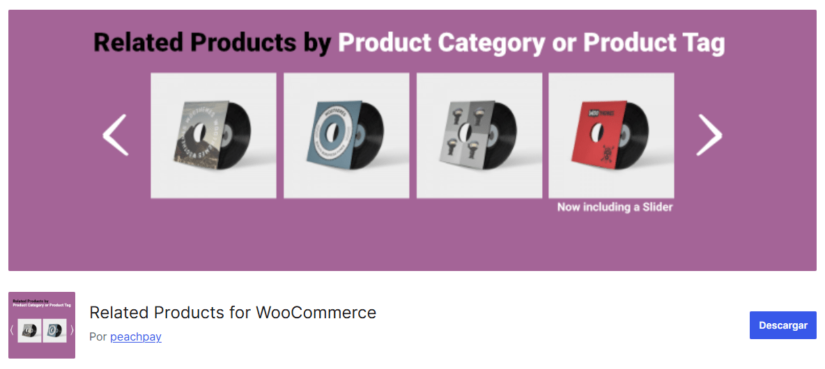

Plugin Related Products for WooCommerce refresh on reload
Related Products for WooCommerce Refresh on Reload es un plugin pensado para variar los productos que aparecen como recomendados en cada ficha. Puede ser de ayuda si tenemos un catálogo amplio y no queremos enseñar siempre los mismos artículos. Cada vez que el usuario vuelve a cargar la página, la selección cambia y otras referencias tienen la oportunidad de aparecer dentro de los productos relacionados en WooCommerce.
Para elegirlos, el plugin puede tomar como base la categoría, las etiquetas o los atributos del producto que se está viendo. De esa forma, las sugerencias conservan cierta relación con el artículo principal, pero no quedan fijas todo el tiempo.
Cambia los productos en cada carga: cuando la persona actualiza la ficha o vuelve a entrar, puede encontrarse con otras recomendaciones del catálogo.
Permite elegir el criterio de relación: podemos usar categorías, etiquetas o atributos para buscar artículos que tengan algo en común con el producto principal.
Puede mostrarse como cuadrícula o carrusel: según el diseño de la ficha, podemos dejar la distribución habitual o usar un slider para ocupar menos espacio.
Nos deja definir cuántos artículos aparecen: podemos controlar la cantidad de productos visibles e incluso ocultar la sección cuando no haga falta.
Podemos cambiar el título: en lugar del encabezado habitual, podemos utilizar textos como También puede interesarte, Otros productos o Descubre más opciones.
Permite excluir ciertos grupos: si no queremos usar alguna categoría, etiqueta o taxonomía al crear las recomendaciones, podemos dejarla fuera.
Incluye un shortcode: esto nos permite colocar los productos relacionados en páginas, entradas o widgets, además de la zona habitual de la ficha.
Se puede mover dentro de la plantilla: si usamos un tema hijo o una ficha creada a medida, podemos cambiar la ubicación del bloque con los hooks de WooCommerce.
Este plugin puede venirnos muy bien cuando tenemos muchos productos parecidos y queremos que todos tengan algo más de presencia dentro de las recomendaciones. Por ejemplo, si contamos con una categoría llena de camisetas, accesorios o artículos con características similares, la selección puede ir cambiando cada vez que alguien abre o actualiza una ficha. Así no aparecen siempre las mismas referencias.
Por eso encaja mejor cuando buscamos variedad y queremos mover una parte más amplia del catálogo. Si necesitamos decidir cuál producto debe acompañar a cada ficha, puede que otra herramienta con selección manual nos dé más control.
De esta forma, los productos relacionados en WooCommerce no quedan fijos y otros artículos también tienen la oportunidad de aparecer. Si las categorías, etiquetas y atributos están bien organizados, las recomendaciones pueden seguir teniendo sentido aunque cambien de una visita a otra.

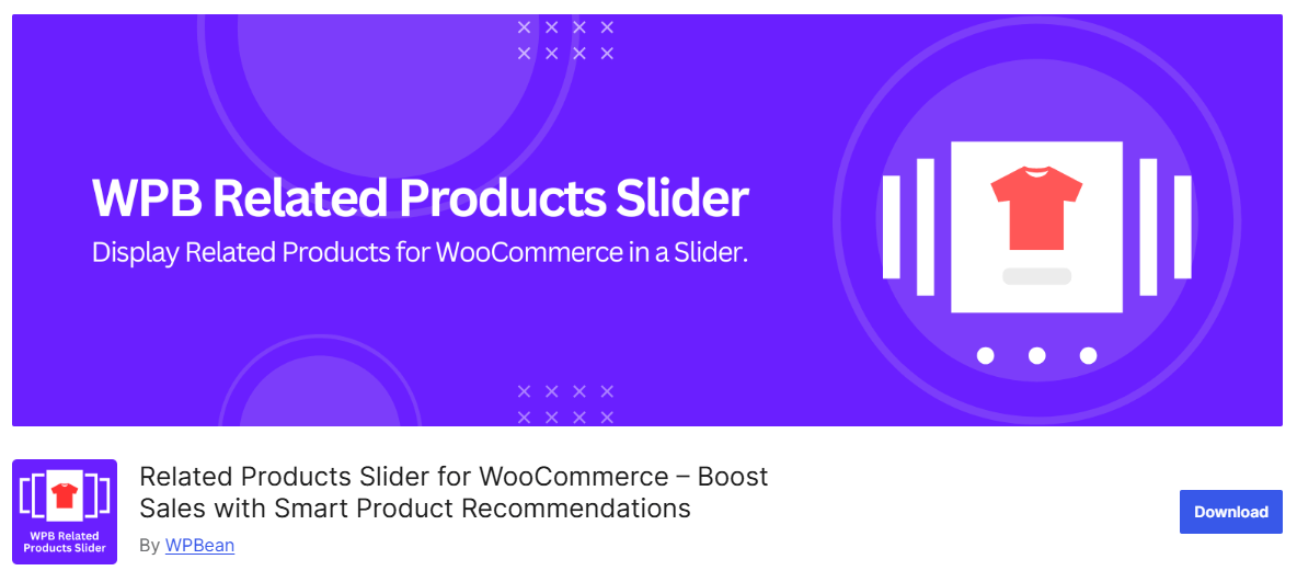

Plugin WPB Related Products Slider
WPB Related Products Slider sirve para cambiar la cuadrícula habitual de productos relacionados por un carrusel. De esta forma, el cliente puede ir viendo otras opciones con las flechas del slider, sin que esa sección termine ocupando una parte demasiado grande de la ficha.
El plugin no exige demasiados pasos para empezar. Al activarlo, toma el lugar de la sección que WooCommerce muestra por defecto. Después podemos entrar en sus ajustes y escoger cómo queremos que se vea.
Entre las cosas que ofrece encontramos:
- Se ve bien en varios dispositivos. El carrusel ajusta su tamaño según se visite desde un ordenador, una tableta o un móvil.
- Escoge los productos a partir de categorías y etiquetas. No hace falta entrar en cada ficha para seleccionar las recomendaciones una por una.
- Trae dos diseños. Podemos probar ambos y quedarnos con el que encaje mejor con el estilo de la tienda.
- La configuración es corta. Lo activamos, revisamos los ajustes disponibles y el carrusel sustituye al bloque original de WooCommerce.
- No añade una herramienta demasiado pesada. Está pensado para resolver esta función concreta sin cargar el sitio con muchas opciones que quizá no vayamos a utilizar.
- Puede usarse en webs con varios idiomas. Funciona junto a plugins como WPML o Polylang.
- Incluye un shortcode. Esto viene bien si la ficha está creada con Elementor, Divi u otro constructor, ya que podemos colocar el carrusel en la zona que queramos.
La versión Pro da un poco más de libertad. Ahí sí podemos escoger productos concretos, quitar los que están agotados, cambiar el orden o tocar la velocidad del carrusel. También añade ajustes para las flechas, los botones, los colores y los puntos de navegación.
Este plugin puede venirnos muy bien cuando las recomendaciones ya son coherentes, pero queremos mejorar la forma en la que se presentan. No está tan enfocado en controlar cada relación de producto desde su versión gratuita, sino en ofrecer una experiencia visual más cómoda para explorar el catálogo.
De esta manera, los productos relacionados en WooCommerce pueden ocupar menos espacio y resultar más fáciles de recorrer, especialmente desde dispositivos móviles. Si buscamos convertir la sección tradicional en un carrusel sin desarrollar una plantilla personalizada, WPB Related Products Slider puede ser una alternativa sencilla y bastante práctica.

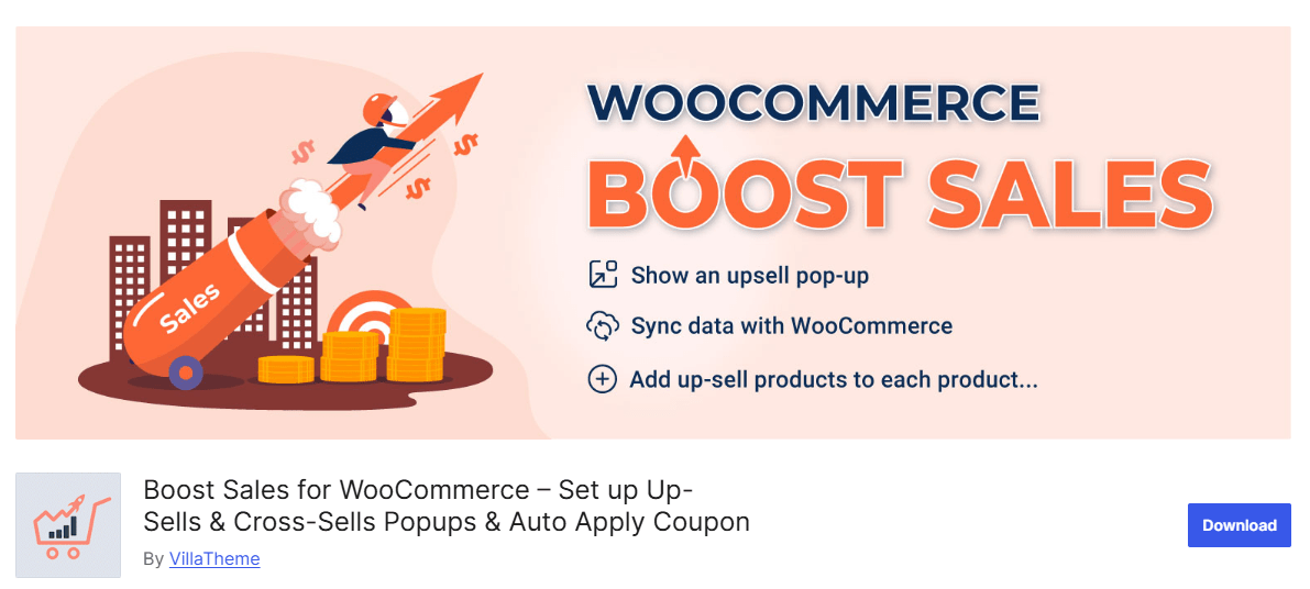

Plugin Boost Sales for WooCommerce
Boost Sales for WooCommerce es un plugin de VillaTheme pensado para trabajar las ventas adicionales y cruzadas de una forma más visible. No se queda solo en la sección de productos relacionados que aparece al final de la ficha. También puede enseñar recomendaciones justo después de que alguien añade un artículo al carrito, que es un momento donde todavía puede estar abierto a sumar algo más al pedido.
Podemos usarlo para ofrecer una versión superior, enseñar un accesorio que combine con el producto o preparar varios artículos que tenga sentido comprar juntos. La idea no es llenar la pantalla de sugerencias, sino mostrar algo que encaje con lo que la persona acaba de elegir.
Entre las funciones que ofrece encontramos:
Muestra recomendaciones en una ventana emergente: cuando el cliente añade algo al carrito, puede aparecer un popup con otro modelo, una versión más completa o un producto relacionado.
Nos deja escoger qué aparece en cada caso: podemos entrar en un producto y decidir qué artículos queremos recomendar junto a él, sin dejar toda la selección en manos del sistema.
Aprovecha lo que ya tenemos configurado en WooCommerce: si antes añadimos ventas dirigidas o productos cruzados, el plugin puede tomar esos datos y usarlos en las recomendaciones.
También puede buscar dentro de la misma categoría: esto viene bien cuando tenemos muchos productos y queremos ofrecer alternativas parecidas al artículo añadido.
Permite cambiar el orden: las sugerencias pueden organizarse por nombre, precio o dejarse al azar para que no aparezcan siempre igual.
Los productos agotados pueden quedar fuera: así evitamos recomendar algo que el cliente no podrá comprar en ese momento.
Podemos armar paquetes: el producto principal puede mostrarse junto a otros artículos que lo complementen y ofrecerse como un pequeño conjunto.
Los textos se pueden cambiar: esto nos permite usar mensajes más cercanos y adaptar la recomendación al tono de la tienda.
Incluye una sección de productos que suelen comprarse juntos: puede colocarse cerca del botón de compra para que el usuario marque varios artículos y los añada al carrito de una sola vez.
La versión premium amplía estas opciones con funciones como la configuración masiva de ventas adicionales, recomendaciones por etiquetas, distintos diseños para móvil y escritorio, añadido al carrito mediante AJAX y más ubicaciones para mostrar las ventas cruzadas. También incorpora una barra de progreso vinculada a descuentos, que puede indicar cuánto le falta al cliente para alcanzar una promoción.
Este plugin puede ser especialmente útil cuando no queremos que los productos relacionados en WooCommerce queden limitados a una cuadrícula pasiva al final de la página. Al mostrar recomendaciones después de añadir un producto, crear paquetes o presentar artículos que suelen comprarse juntos, podemos acompañar al cliente de una forma más directa durante el proceso de compra.
