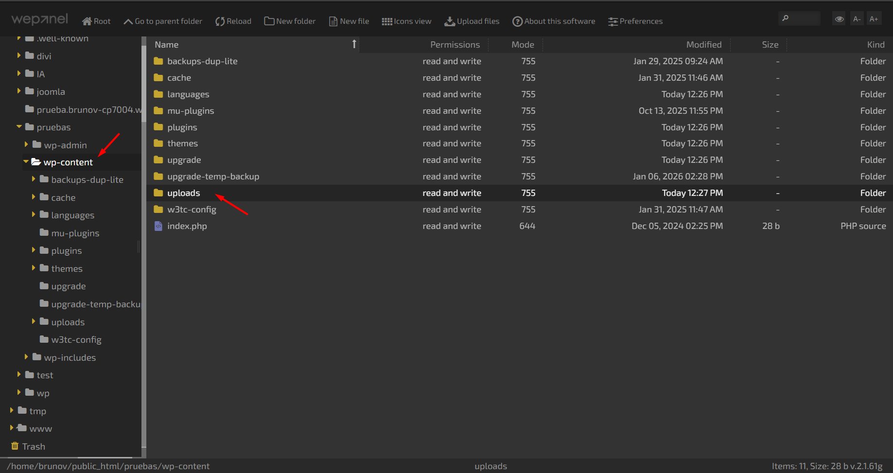

En este caso, si tenemos acceso al panel de control de nuestro hosting web desde el administrador de archivos o desde un cliente FTP solo bastaría ubicar el directorio de “Uploads” el cual forma parte de las carpetas que componen la instalación de nuestro sitio en WordPress.
En este ejemplo navegaremos desde WePanel en el administrador de archivos.
descargar-imagenes-wp-04
Ya en el directorio de la instalacion de WordPress, vamos a buscar la carpeta que corresponde a “Uploads” la cual está dentro de la carpeta “wp-content”.
descargar-imagenes-wp-05
Con descargar el contenido de la carpeta seleccionada tendremos todos los archivos almacenados en la biblioteca de medios de nuestro sitio web, también si es necesario podemos navegar entre las carpetas internas, las cuales están segmentadas por año y mes en caso de que sea requerido un intervalo de tiempo.

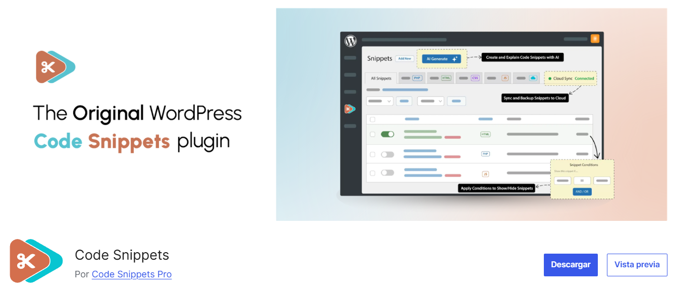

Para su implementacion si bien podria ser añadido dentro del archivo de functions.php (archivo fundamental que forma parte del tema activo) lo ideal es no intervenir ni modificar archivos vitales de nuestro sitio web por lo que una de las mejores alternativas es usar plugins que nos permitan gestionar fragmentos de codigo de manera aislada como es el caso de Code Snippets.
plugin code snippets
(Visita el plugin haciendo clic en la imagen ↑)

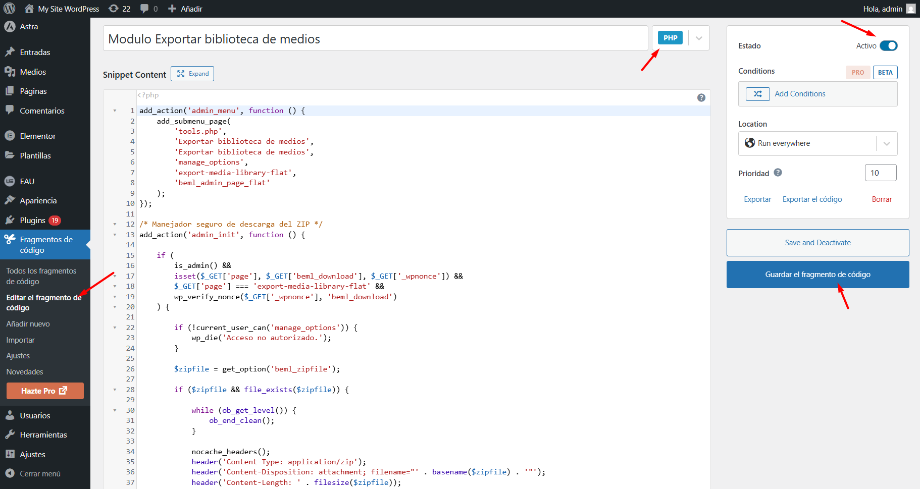

Con este plugin instalado vamos a proseguir a añadir el siguiente fragmento de codigo PHP.

codigo modulo exportar imagenes

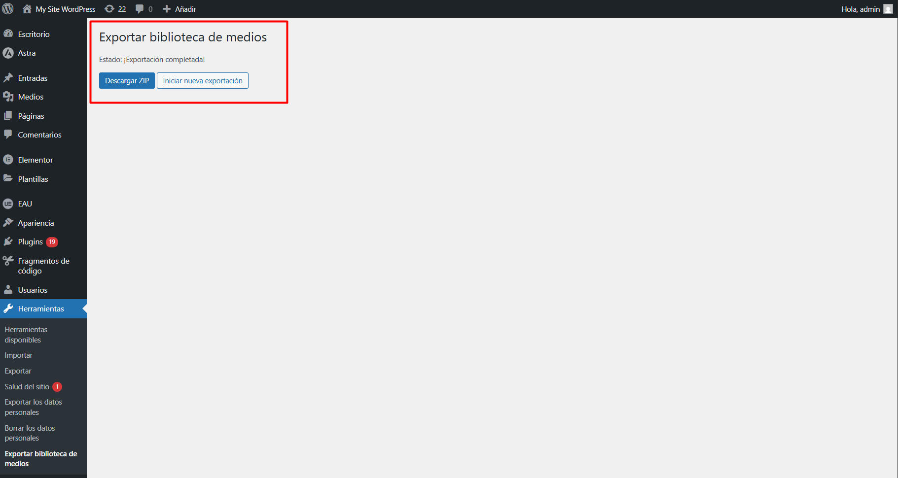

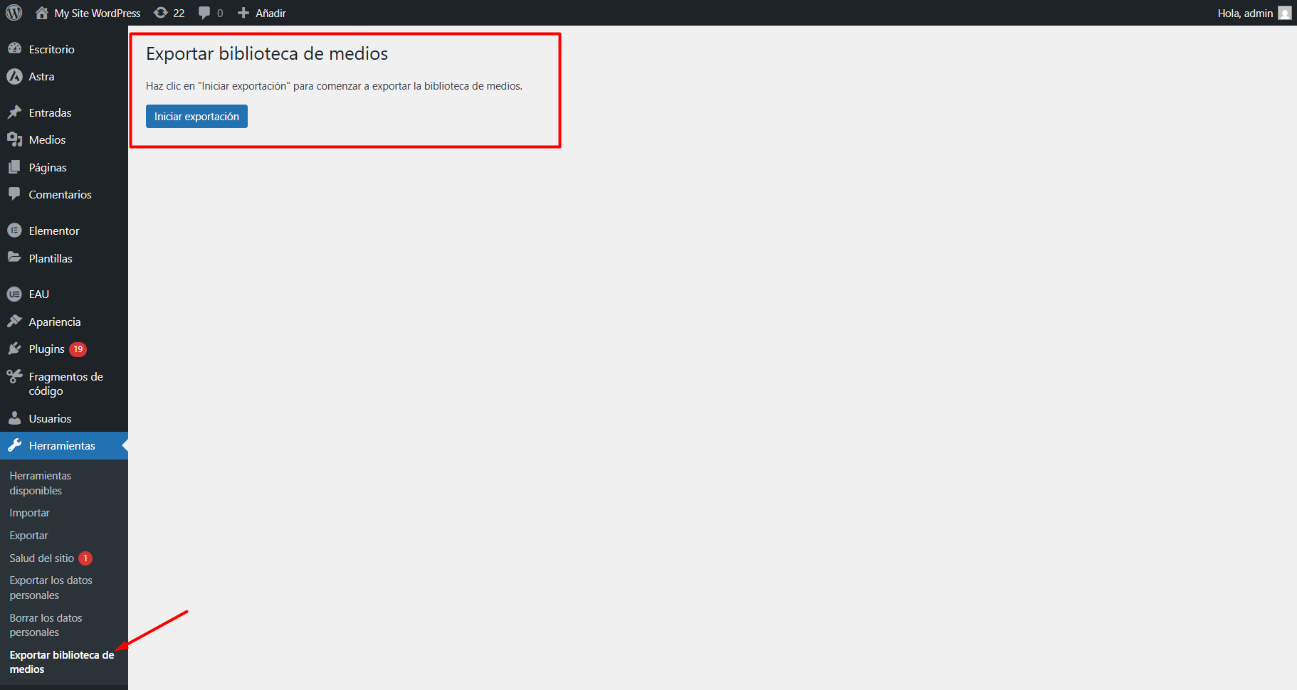

Una vez activo al refrescar/actualizar la vista de nuestro escritorio de WordPress si consultamos el menú lateral izquierdo la opción de “Herramientas” podremos apreciar que tenemos disponible una nueva opción llamada “Exportar biblioteca de medios”.
nueva opcion exportar biblioteca
Desde esta opción tendremos una vista muy simplificada la cual tendrá el botón de “Iniciar exportación”, solo bastará con hacerle clic para comenzar con el proceso.
Hay que tener presente que tiempo que tome el generar el archivo comprimido va a demorar en relación a la cantidad de medios que se tengan en la biblioteca de medios.
Ya una vez disponible el archivo, el navegador nos lo hará saber con la alerta convencional de descarga.
Cuando el proceso haya finalizado podremos volver a descargar el archivo ZIP el cual estará disponible por 10 minutos para posteriormente ser eliminado o en su lugar podemos generar otro archivo de exportación.
nueva opcion archivo descargado
